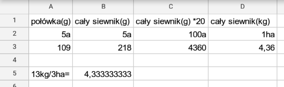

Pierwszy raz będę siał rzepak i pierwszy raz robiłem próbę na 5 arów, bo zawsze robiłem na 1 ar(zboża). Będzie git?
Edytowane przez TOME11
