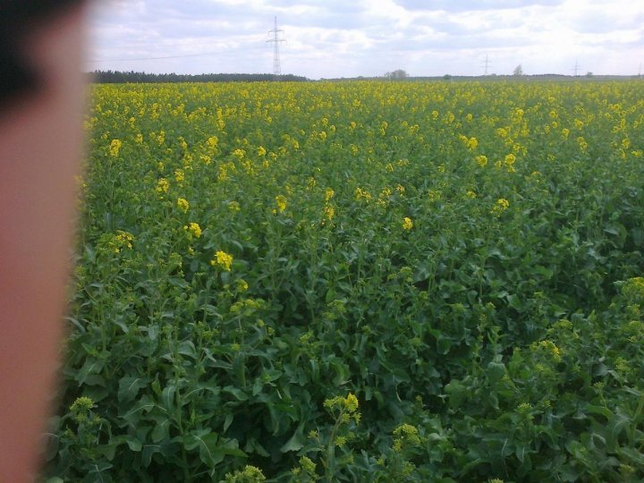

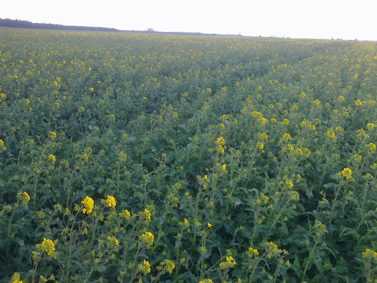

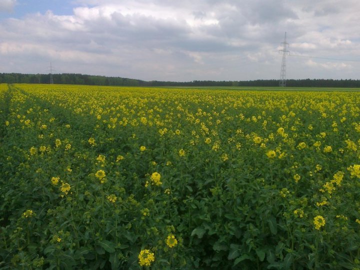

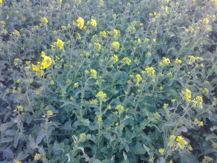

B3Agro    91
Odmiana się podoba ale ty chyba go trochę przygłodziłeś.

Mareczek78    2
U mnie rzepak  kwitnie kilka dni (Sherlock)- wiadomo kwitnie bo kwitnie z powodu niskiej temperatury. Na razie ani jednej zawiązanej łuszczyny nie zaobserwowałem - sa tylko szypułki po kwiatach. Górny pąk lekko pochylony, kwiary też takie jakieś,  jakby przymrozku dostały. Na razie ciepła nie zapowiadają i zaczynam się martwić. Rzepak sieję 3 rok więc praktyki zbytnio nie mam. Owadów praktycznie na plantacji nie ma - na razie to wiadomo - nie ma co rokować, ale Panowie - proszę o wasze zdanie - jak plantacja się zachowa, jakby taka sytuacja pogodowa się utrzymała przed dłuższy czas?

toomi30    10
pawel213333 stercza te łodygi jak kije od miotły czyli rzadko i za późno dostał azot

Kula07    163
Rzadko napewno nie.

pawel213333    23
Dostal w sumie 200 kg czystego azotu ostatnia dawka azotu poszla 1,5 miesiaca temu. I na kazdy hektar poszlo 30 ton obornika bydlecego wiec zaglodzony napewno nie jest. Zimno robi swoje. Gleba klasa od 3b do 6. Wiec cudow napewno nie bedzie.
