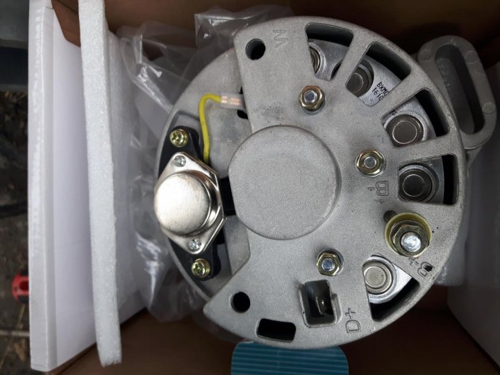

TAKI MAM ALTERNTOR AKTUALNIE
http://olx.pl/oferta...57-ID9y1kp.html
i jeśli alterntor daje prąd okolo 26A a świeci mi sie kontrolka ze nie ładuje to co moze byc? skoro kable wszystkie sa podłączone? bezpiecznik?
alternator dostarcza tyle ładowania ile okresli stan akumulatora -na poczatku duze potem spada
26A to duzo  :) - wystarczy do ciagnika :) jesli mocowanie uda sie-  jak najbardziej poderjdzie sadze ze od ZUKA???

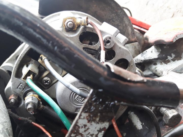

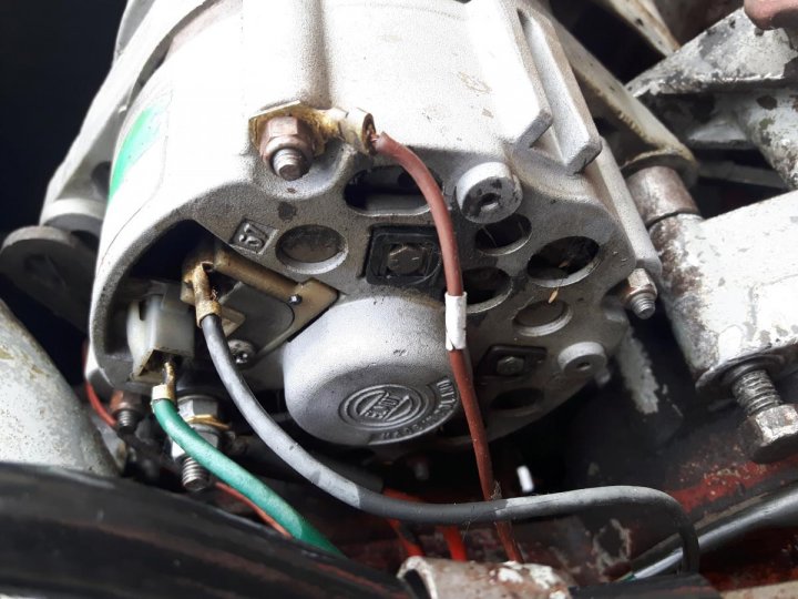

Mam pewien problem z ładowaniem w c-385. Po ostatnich mrozach po odpaleniu ciągnika okazało się, że cały czas świeci się kontrolka od ładowania (wcześniej wszystko było w porządku). Dzisiaj troszkę się pobawiłem probówką z żarówki i okazało się, że alternator  wysyła prąd na akumulatory, ale nie daje prądu na kontrolkę. Co może być przyczyną tego? Czy da się to jakoś naprawić?
