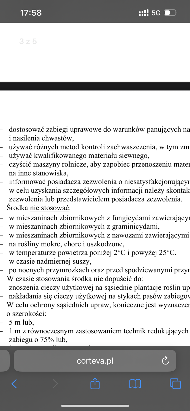

1 godzinę temu, SawekBraczyk napisał(a):
La Diva z Agil można połączyć a potem na drugi strzał Samosiewy z regulacją.
Arylex ktory jest składnikiem ladivy mocno wali po głowie rzepak tak wiec nie polecam z niczym go mieszać.
