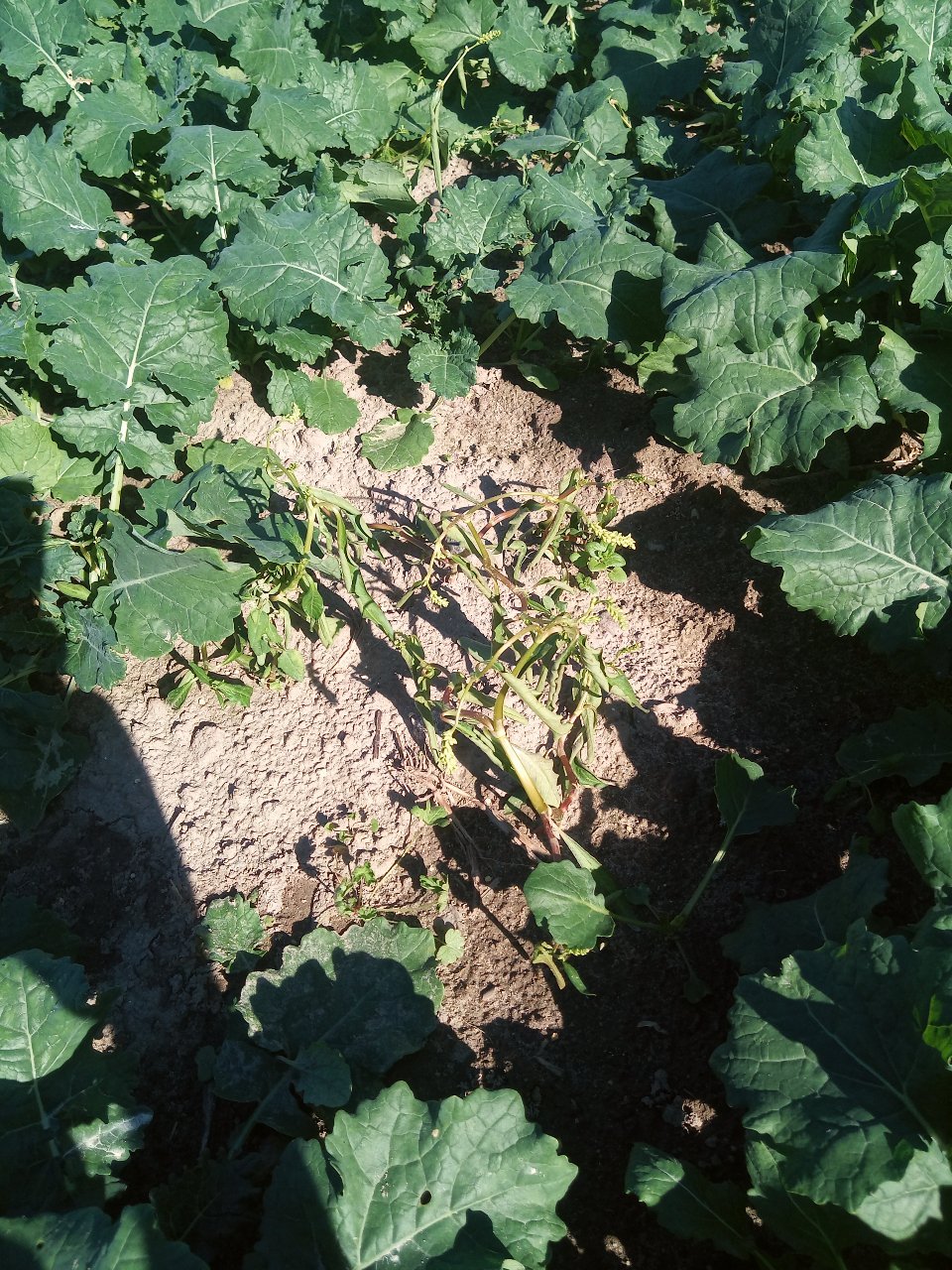

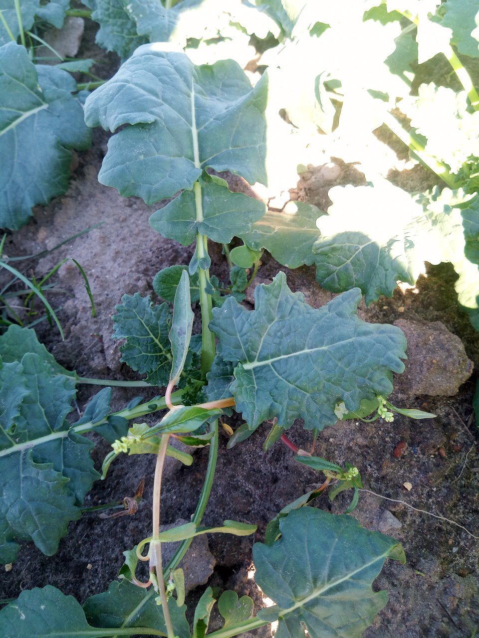

2 minuty temu, Nowy81 napisał(a):
To jest rdest powojowy? DostaŁ navigator chemirolowski + 1,3 metazachlor w zbyt późnym terminie. Dobijać go czymś jak myslicie? Komosa też trochę się trafia wyrośnięta.
Kolankowy. Jaki region Polski? Jak sa zimy to komosa padnie.
Okolice Konina. Komosa to wiem  że padnie. Tak z dwa ha mam takiego. Czym by to poprawić?
Mam 2l Majora i na hektar oryginalnego Navigatora
A Chemirolowski Nawigator to co konkretnie i w jakiej dawce?
