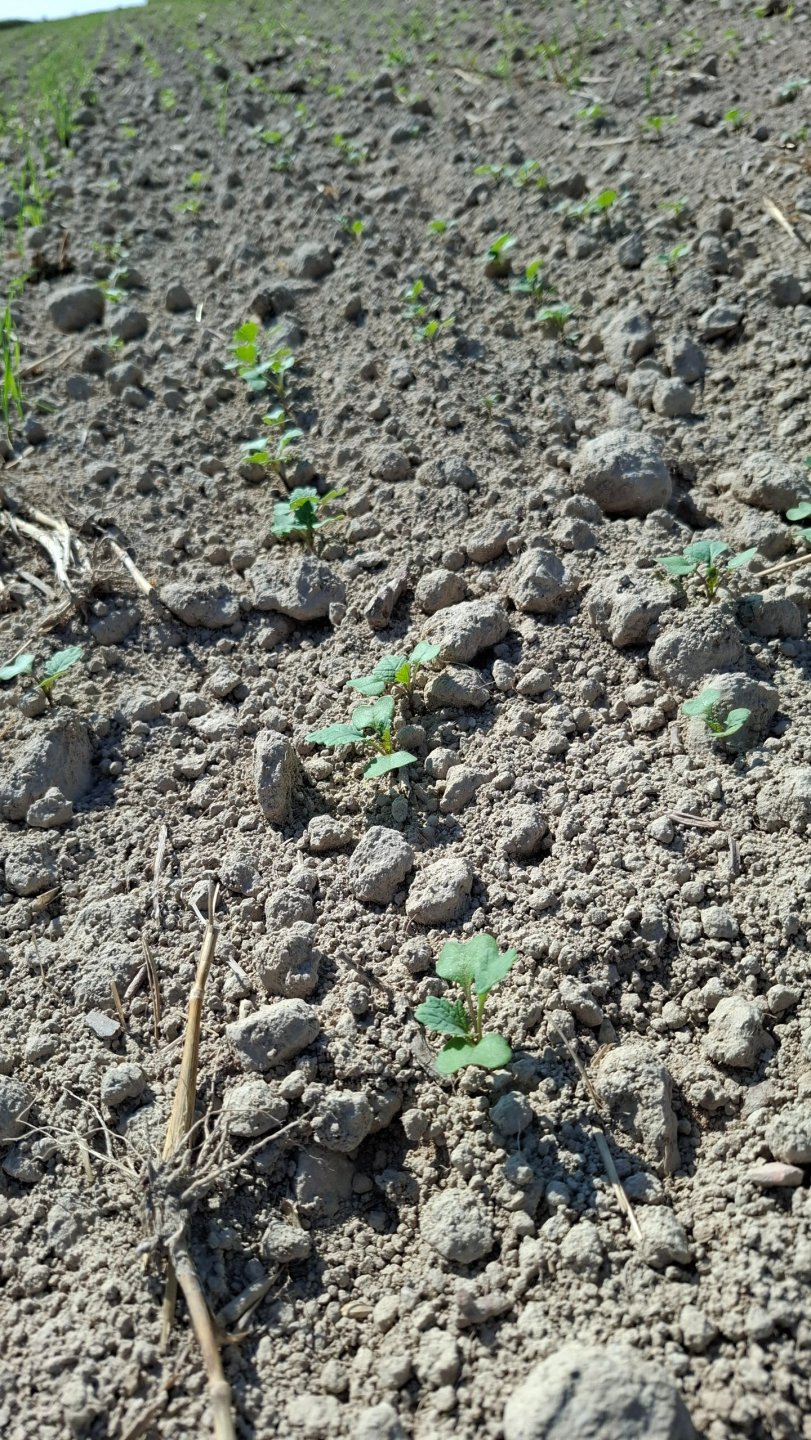

w tym roku nawet samosiewy po kombajnie nie wykiełkowały. rzepak leżał równo tydzień w suchej ziemi, dziś spadł deszcz to wreszcie wzejdzie. dawno mnie tak deszcz nie ucieszył
15 godzin temu, wilkołak napisał(a):
A po co dawke perzową na samosiewy pszenicy ?
Ty jeszcze krótko w bezorce
18 godzin temu, barney napisał(a):
I nie widać nic złego na tak małym rzepaku przy min. zalecanej dawce ?
Nie
Wieczorem robić jak ten wosk na roślinie
