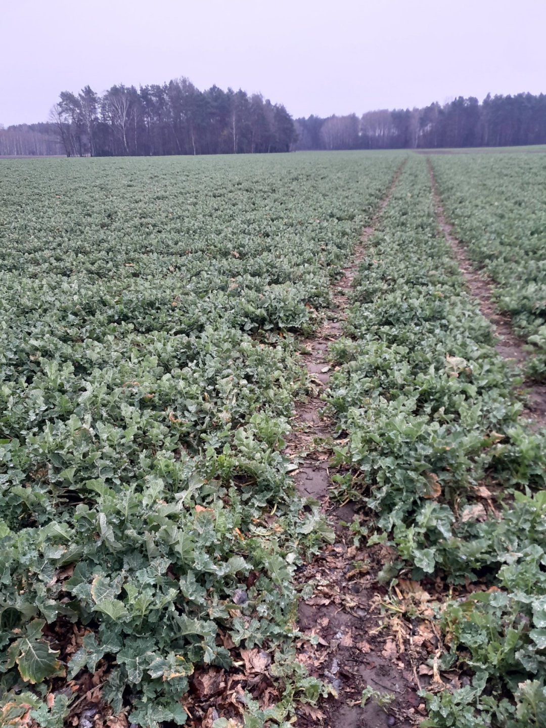

w lubelskim błoto się zrobiło więc pewnie do końca tygodnia z zabiegów i w rzepaku i pszenicy nici (dodając spadek temperatur od weekendu)
tez zastanawiam się nad grzybówką w rzepaku, w dwa dni ostro poszedł do góry ale cóż sam nie wiem w niektórych widać już zalążki pączków
planowane
metkonazol + difenokonazol + odzywki + robak
Jakie odżywki w rzepak i na robaka co idzie ? Od jutra ciepło ma być
no standard bor 1 kg + siarczan magnezu + akurat ja stosuje odzywki od Grinlist od lat czyli Grinlist Mn 1 l, Grinlist Max 1 l, wczesniej dawałem też Grinlist Mo 0,25 l
a robak deka czy tam cyperkill bo w wiaderkach pusto

To jakie macie teorie na temat działania triazoli ? W planach toprex i tak się zastanawiam czy jak opryskami środa, czwartek w sobote nadają jeszcze 13 stopni ale już w niedzielę tylko 1 stopień i przymrozki. Będzie oprysk skuteczny czy nie ?
W pewnym stopniu tak, tym bardziej że czwartek/piątek maja być bardzo ciepłe.
ja daję 30 g/ha metko i 200 g/ha tebu
dobre pytanie, też się właśnie zastanawiam czy jutro robić zabieg czy nie. U mnie od jutra przed 3 dni ma być po 16-18 stopni a od soboty ochłodzenie i przymrozki w nocy.
Jutro jadę swój, druga dawka i się nie oglądam spokojnie przez te dni zdarzy się wchłonąć i przerobić w pewnym stopniu przez rośliny. A przy takich temperaturach to jeśli jest dobrze do karmiony to pójdzie do przodu że się niejeden zdziwi.
Tigon napisał:
to ile u was polało ze już błoto macie? u mnie normalnie jest jest w wtorek deszcze to w środę popołudniu można już jechać.
wjechać to jedno a pół tony ziemi na kolach wyciągnąć to drugie
Ja również się waham czy jechać jutro z taką grzybòwką: metkonazol 30g + tebukonazol 125g. Od soboty do wtorku prognozują w nocy przymrozki -3/-4 i obawiam się czy roślina nie będzie miała fitotoksyczności?

W jaki sposób im przeszkadzam ,że traktorem jade , motorami więcej hałasu robią , zresztą na mojej wsi tylko jeden dom to nie rolnicy, w okolicy ponad 90 % to rolnicy, bliżej 95 %
Na co się oglądacie rzepak to nie pszenica że przypali , trzeba być zdolnym, żeby rzepak przypalić, u mnie ma już 30 cm , niektóre do 40 i zaczyna pękać
Edytowane przez wilkołak
No ja też nie wiem co robić bo rzepqkowi brakuje do regulacji a te przymrozki a potem na resztę przyszłego tygodnia w dzień 10 w nocy 2 i mniej może połowę dawki bym dał w czwartek i czekał co będzie.

Jestem tego samego zdania, u mnie pewnie w czwartek będą warunki to opryskam jak jest pogoda i tyle, rzepak rośnie w oczach tu na szczęście już skrócony.
Po niedzieli nawet śnieg ma padać 🙆‍♂️
9 minut temu, kamil800 napisał(a):
U mnie najwiekszy troche ponad 15 i juz znalazlem pekniete rosliny 🤦
SYbko rośnie albo przymrozki.
