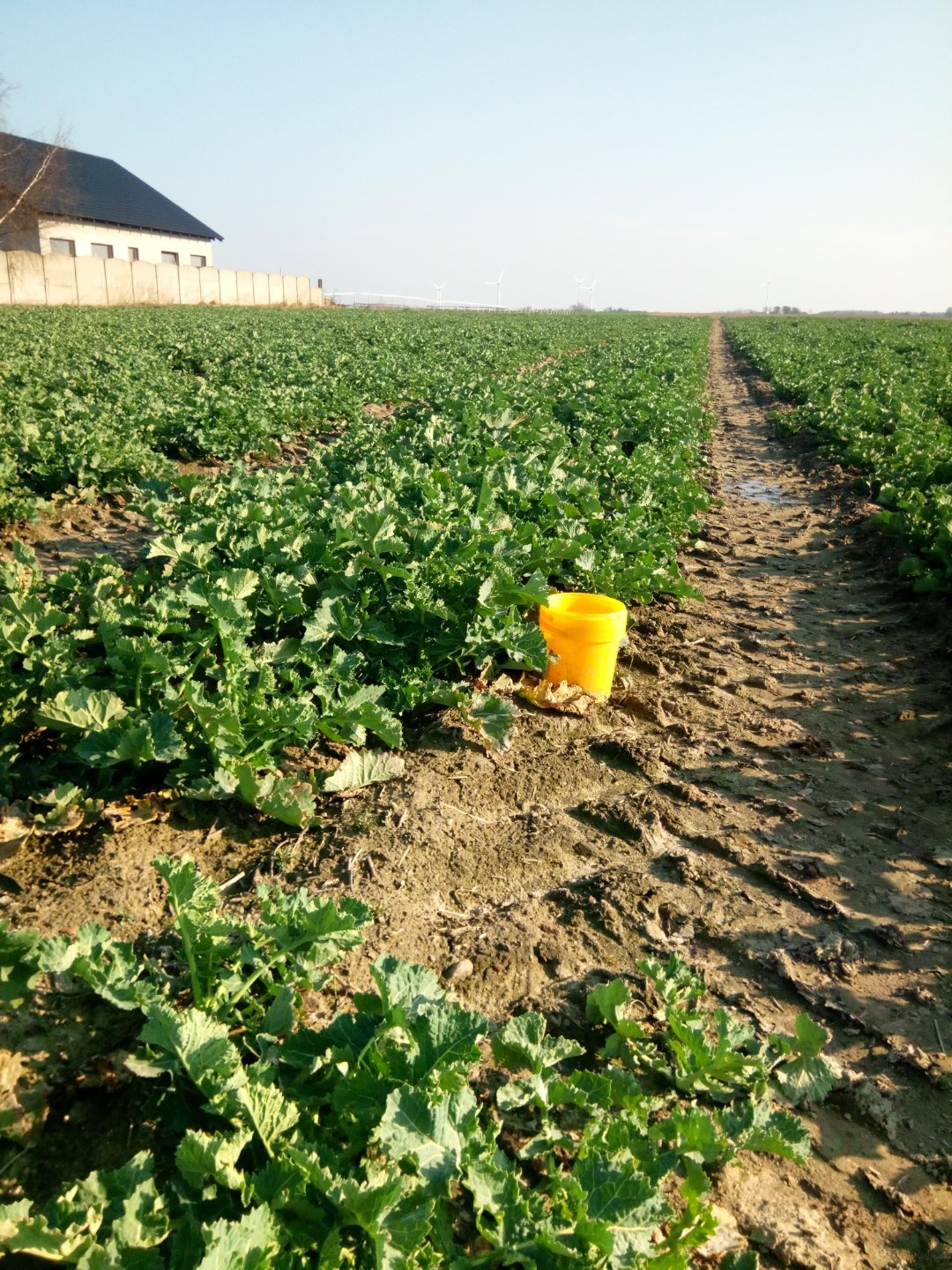

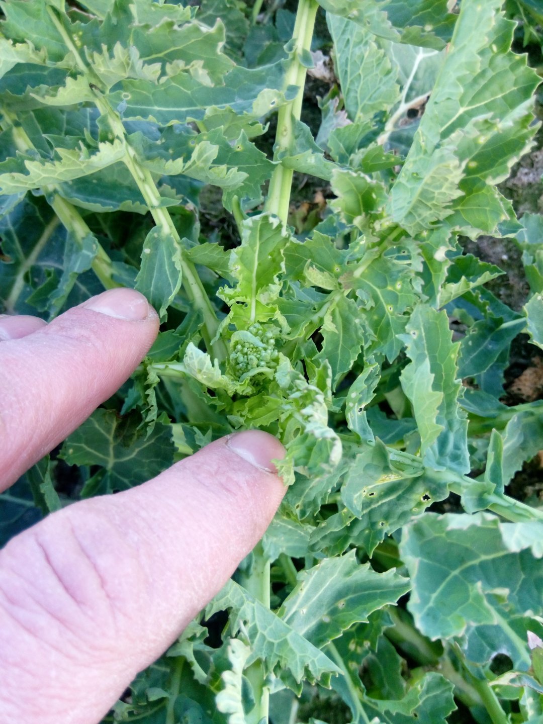

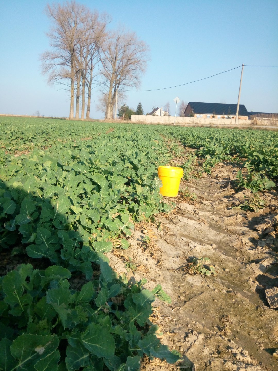

W żółtym wiaderku też miałem mało a popatrzeć w rośliny to siedzi tego sporo. Dziś pryskalem choć wiatr nie sprzyjał, ale jutro ma być jeszcze gorzej. LBL

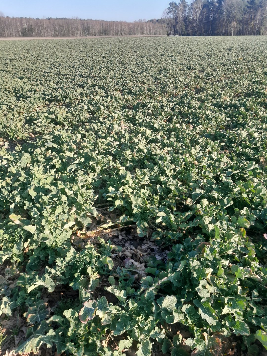

Plantacja kolegi obok tylko że populacja
Kolego jaki to nh i jaki zbiornik opryskiwacza?
T4.75 A opryskiwacz mały 600l jeszcze od mniejszego ciągnika (U3512). Trzeba składać na większy.
