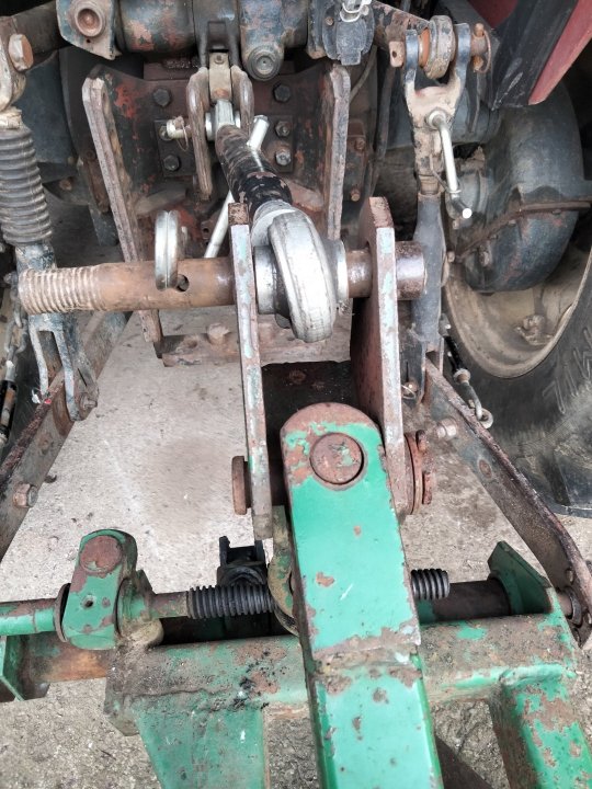

W czwartek wstawię zdjęcie od tyłu. Płozy mam nowe dłuższe o 5 cm od poprzednich. Słupica jedna była nierówno przykręcona to już jest równo. A tak wygląda przekoszenie łącznika plug względem traktora. Bolec to tak na szybko założony

powinno być CHYBA - bo  słabo widać, na tej regulacji belki pługa-ona powinna być okręcona do  tyłu na lewym ramieniu ze 2cm  "do tyłu", wtedy tył pługa pójdzie w lewo- będzie napór na płozę . Po za tym tą belkę masz ustawioną na "małą skibę" i w dodatku cięgno boczne prawe skręcone- wiec pług bierze faktycznie  "2,5 skiby" .I ciekaw jestem układu płoza-lemiesz

#2, jeśli płoza jest schowana głęboko za lemiesz [patrząc od tyłu] to nie ma ona zaparcia i też może być wszystko nowe a będzie ściągać
Mój błąd . Rzeczywiście za wąsko.
Jak mu ucieka pług to w ziemi może nie być już za wąsko, bo odsunie się od zaoranego.
Jak koledzy piszą, regulować wykorbieniem na belce. Sporadycznie jak ktoś przegapił wymianę płóz i są zdarte miejsca gdzie się je przykręca, to trzeba coś naspawać, albo podłożyć pod płozę żeby dała oparcie, bo nigdy nie wyreguluje kręcąc regulacją.
