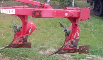

23 godziny temu, Kan_Alia napisał:
Ja również mam problem z ściąganiem pługa i ustawieniem linii ciągu. Wydaje mi się że ploza jest za bardzo schowana za lemieszem i piersią .
Główną funkcję pełni płoza ostatniego korpusu , która - co jest bardzo istotne  powinna być dłuższa  .W tym przypadku widoczne jest duże wysunięcie lemiesza w stosunku do płozy , ale zapewne po to aby można było na końcu płozy zamontować nakładkę .
Tak to orientacyjnie  powinno wyglądać.
Ostatnia jest dłuższa i posiada pietke, wszystkie płozy mają nakładki. U Andrzej78 aż farba z korpusu schodzi a u mnie ledwo płozy trą o ziemię. Wczesniej całkowicie były zalepione. Chyba wezmę pierś do sklepu i poprzymierzam z wyrobami różnych firm i porównam wymiary. Przed zimą będę orał jeszcze jedno pole z nieco lżejszą ziemią to pobawię się jeszcze z tymi ustawieniami i podkładkami.
Wpadło mi do głowy jeszcze że może przesadziłem skręcając na maksa na wykorbieniu. Może płozy nie mają szans pracować równolegle bo tylko tyłem sięgają ściany bruzdy. Spróbuję ustawić środek zakresu, poluzować odciągi i zobaczę czy pług ucieknie czy ustawi się nie naciągając łańcuchów.
1 godzinę temu, konteno napisał:
najgorzej że te śrubowe mają tendencję do samoodkręcania jeśli są luźne a pługiem buja na boki jak z podniesionym na uwrociach buja od lewej do prawej
Mówisz o łańcuchach odciągów ze  śrubami rzymskimi czy o regulacji w pługu?
Jeśli już pług ustawimy, ustalamy odpowiedni luz na łańcuchach odciągów śrubą i dokręcamy nakrętki kontrujące aby się nie luzowalo.
Przy okazji widziałem też patent że do śruby rzymskiej przyspawano kawałek żelastwa, który swoją wagą uniemożliwiał samoczynne obracanie się śruby rzymskiej :⁠-⁠)
Miałem odezwać się wczoraj no ale praca pokrzyżowała wszystko. Wyrównałem płozy dodając pod nie blachy i pług w osi. Jak dalej będzie ściągać to spróbuję na piętke dodać podkładki
Edytowane przez Rafał2222
