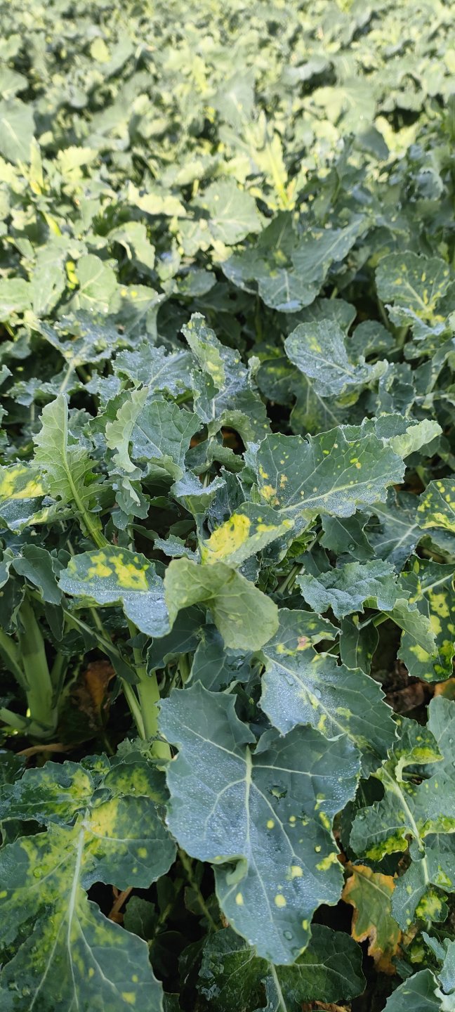

Po czy takie plamy na rzepaku, szczególnie przy ścieżkach, w łanie raczej nie widać. Poszło 0,5 l/ha Dovvo

A ja pisałem że przy 15 będzie ich mniej? im cieplej tym ich więcej, jedynie wiatr i opady jak są to mniejsza presją z tego co obserwuje.
@Fugeo to wyglada na porażenie, moze opryskiwacz brudny mialeś 😬
Po jakim czasie po się pojawiło?
Wygląda to na herbicyd, chlomazon, DFF, aklonifen?
