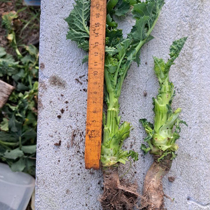

2 godziny temu, Tomek90 napisał:
10cm pęd, gdzie tu do regulacji jeszcze hoho
Pod tym względem fajnie macie na Podlasiu. U mnie z północnym zachodzie Wielkopolski taki był dwa tygodnie temu.

4 godziny temu, kamil800 napisał:
10cm to bardzo dobra faza do regulacji. Moj tez tak ma i teraz nadaja ciagle wiatry ale mam ezektory i bede sunal belka po ziemi i powinno sie udac opryskac. Po świętach na 99% bedzie mial ponad 20
I te 20-25cm dostanie Carambe. 10cm za malo.

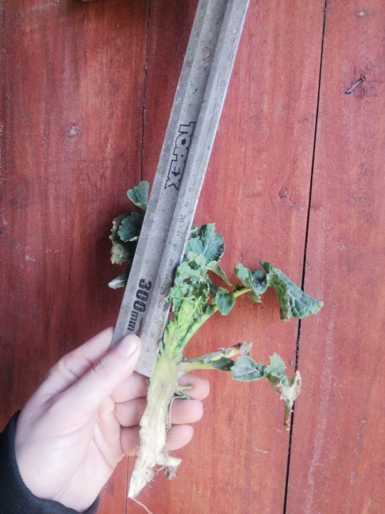

1 godzinę temu, respecto088 napisał:
Średnio jest taki, plus minus 5cm ale też  jest i 3-cm.Nie ma co ziewać, przestało wiać na chwilę to wykorzystam.
Ten jeszcze na wysokość chyba nie rośnie.

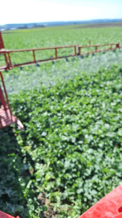

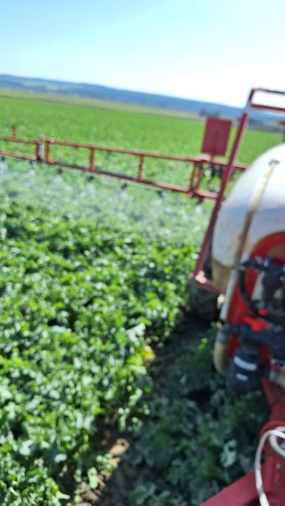

Nie pisałem że u wszystkich za tydzień będzie miał pod 100 cm , tylko będą takie plantacje , co się tyczy Ciebie to raczej klimat trochę inny , a do tego coś mi się wydaję że masz półkarły , to tym bardziej  siedzą jeszcze przy ziemi.  Ja dzisiaj podałem na ha, po 1 litr tebu + 0.5 l CCC + 0.15 l carnadine + 0.05 cypercil + 1 kg kwas borowy + 1.5 kg siarczan manganu . Wiało dosyć,  ale na dyszach antyznoszeniowych szło bardzo dobrze

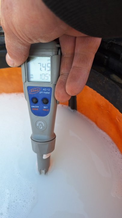

Dnia 25.03.2024 o 19:28, miwigos napisał:
I on zakwasza wode , bo u mnie podnosi PH, stosuje agrovite
Miałem zmierzyć jak będę bełtał ,  przed wsypaniem kwasu borowego było.     pH  7,45  a po wsypaniu 8 kg na 1600 cieczy  spadło na pH 6,18

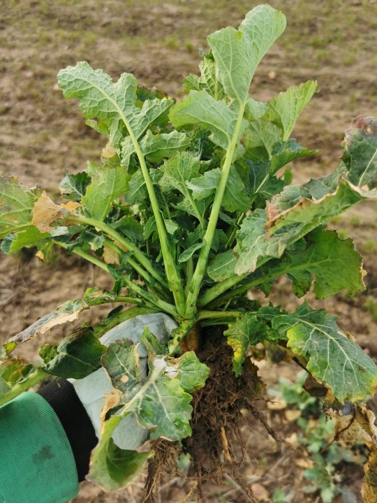

1 godzinę temu, dzidzia202 napisał:
A ja mam taki codziennie do soboty wiatę będę celował wieczorem tem może będzie 10stopni ale chemi nie zwieje w sobotę nie mam możliwości wjechać. Czy czekać na po świętach.
Powiem szczerze że ja bym próbował wieczorem albo nocą jak trochę wiatr ustanie. Wydaje mi się, że widać porażenia chowacza na tych roślinach, to możesz coś na robaka dodac bo grasuja
To Batis odmiana tradycyjna, karły to po kostkę siedzą.
