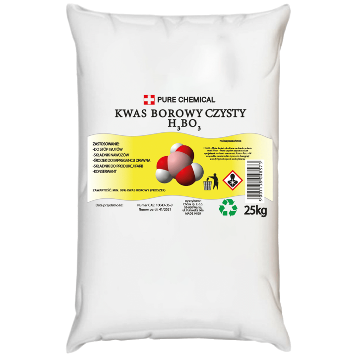

No kwas borowy np.
kwas borowy czysty 25kg worek
Przy wyborze nawozu warto również kierować się zawartością innych cennych składników oraz ceną danego nawozu w przeliczeniu na czysty składnik. Do dokarmiania rzepaku borem można również stosować stosunkowo tanie sole techniczne - dobrze rozpuszczalny w wodzie kwas borowy - 17,5 proc. B, lub boraks - 11,3 proc. B.
Najprościej jednak korzysta się z płynnych nawozów nalistnych jak: Adob Bor, Arysta Bor, FoliQ Bor, Agravita Bor, Insol B, Mikrosol Bor i wiele innych. Poza tym na rynku znajdziemy bogaty asortyment nawozów zawierających w swym składzie wiele mikroskładników, w tym również bor. Do takich nawozów należą między innymi: Plonvit R, Basfoliar 36 Extra, OSD mikro rzepak itd.
