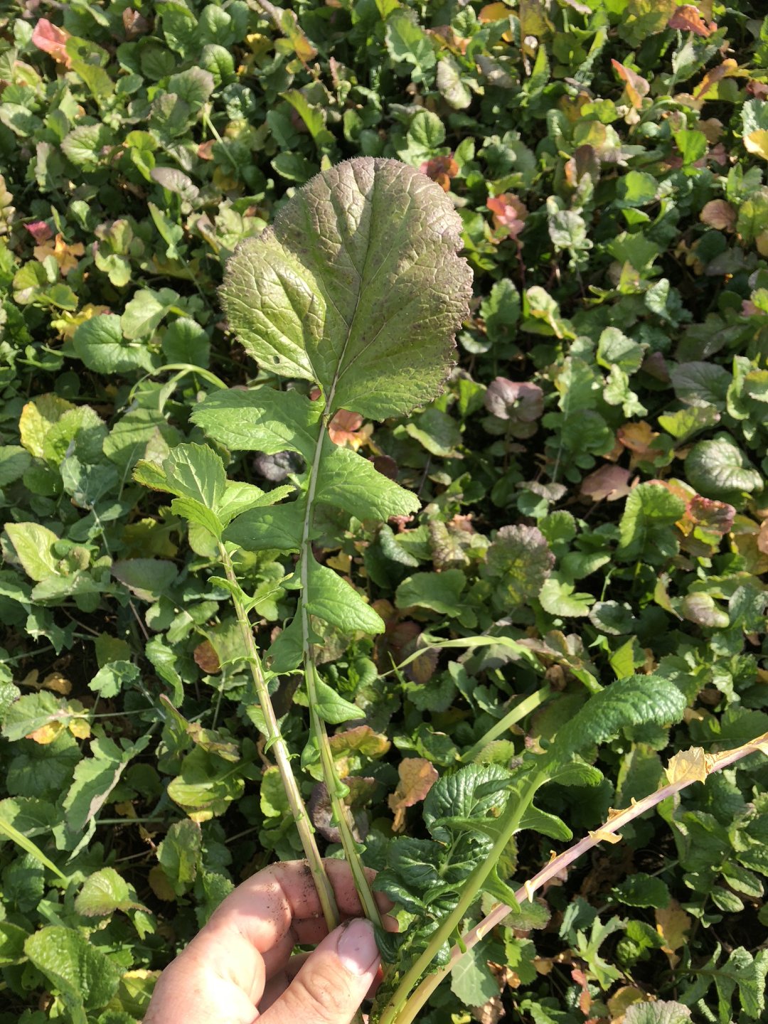

idzie jakoś zwalczyć rzodkiew świrzepe w rzepaku poza clearfieldem? czytałem że pendimentalina zwalcza, kiedyś ktoś pisał że colzor trio?
Kiedyś dobrze sobie z tym radziła Salsa
ale chyba wycofana
10 godzin temu, ciaastus napisał:
Tez mam to gówno na brzegach pola. Zmarzła zimą. Zdążyła odbić wiosną i wyprzedzić rzepak, który rósł od jesieni.
Nie możliwe powinna zmarznąć.
butisan star, belkar kliper a dokładniej chinomerak, arylex. Dawniej salsa (etametsulfuron metylu) i dimetachlor z colzoru albo teridox
dla mnie przedplon jest zbożowy więc diflufenikan, flufenacet, tribenuron, pendi tez działa
Jak chcesz skutecznie z tym walczyć to zacznij od mocnych środków w pszenicy, randapuj ściernie i dokładaj w rzepaku odpowiednie substancje to się gorzej rozsiewa jak perz, długie korzenie - talerzówka z jednego długiego korzenia wychodzi kilka inne
belakr i kliper nie działa.
Ziel napisał:
Dobra, a co na stuliche psią? Stosowałem belkar o była lipa.
belkar I kliper najlepszy na stulichę mozna jeszcze dać korvetto 1 l i metazanex 1 takie samo działanie
