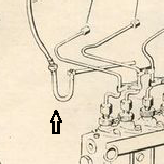

Desperado    4231
40 minut temu, 12Pafnucy napisał:
Jutro.
Dziś musiał wyjechać.
Pisałem że strasznie się męczyłem z nakrętka za pompą...nie podejściowa.
Słuchaj, taki wężyk z tyłu. Z nadmiarem połączony...
Całkiem załamany. Nie wiem czy paliwo przepuszczał. Za co odpowiada?
204461075_Screenshot2024-01-29at22-10-14KATALOGCZESCI_Zetor5211524562116245721172457245H77117745_PDF.png.147afad775278b6385723e5a045d577a.png
O tym mówisz? to są wszystko rurki zlewowe, od wtrysków jest połączony do pompy, a ten krótki zaznaczony idzie dalej do zaworka zwrotnego i z nadmiarem z pompy wraca do zbiornika, nie wiem czemu tak wymyślili, duża seria też tak ma podobnie.

12Pafnucy    3595
Tak ten.

Desperado    4231
Napisano (edytowany)
6 minut temu, 12Pafnucy napisał:
 ten.
Duża seria Ursusa ma podobnie, tyle że od strony zewnętrznej wszystko, za to dźwignia gazu od wewnętrznej,, zresztą to też Zetor silnik i pompa Motorpala, ale w Zetorze to jakaś masakra, żeby to wymienić, pompa wyjęta, ewentualnie może jakby odkręcił kolektor wydechowy.
