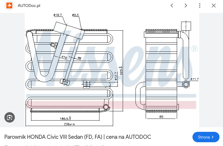

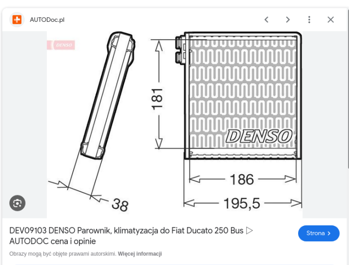

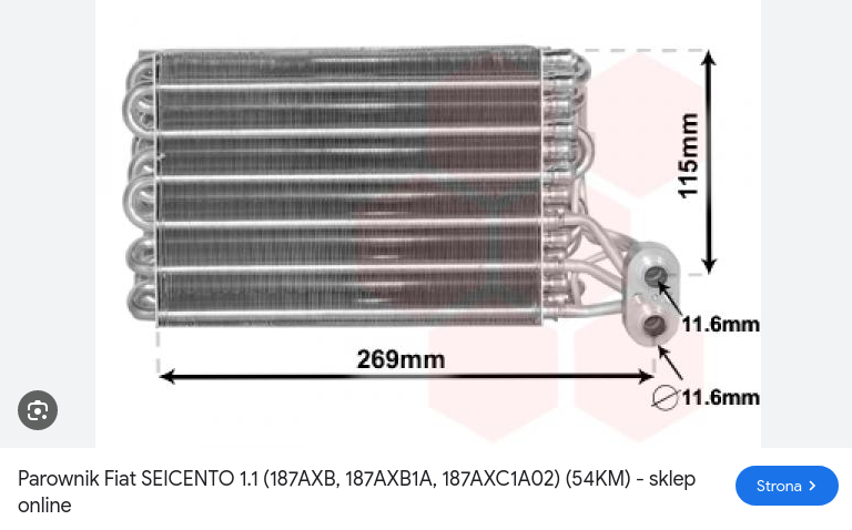

Panowie może ktoś przypadkiem (lub niecałkiem) wie w jakim samochodzie (bus,) siedzi  NISKI parownik od klimatyzacji ( to ta chłodniczka która jest w środku samochodu  przez którą dmucha nawiew)
tzn. może mieć max 18cm wysokości. Dedykowane do ciągników to koszt min. 1tyś.  a taki samochodowy ze szrotu parownik kosztuje grosze, a do mojej radosnej twórczości byłby wystarczający.
Byłem na lokalnym szrocie  ale rozbieracze mówią, że oni tego nie rozbierają/ nie wyciągają tylko wypie... cały układ nagrzewnica/klima w kontener i nie wiedzą  gdzie jakie rozmiary siedzą.
W renault megane ma 23cm więc odpada....
Może ktoś coś, @bratrolnika
Z pamięci nie podpowiem, niestety
Choć 18cm to bardzo wąsko, będzie ciężko, tak na oko wszystko większe bywało
Może jakieś małe auta typu Fiat 500 czy Seicento (wiem że seico z klimą to biały kruk, ale bywały-sasiadka ma)
Może takie Toyota Aygo albo VW Up!
Edytowane przez bratrolnika
Dzięki, mam już jakiś pkt zaczepienia i będę szukał - może ktoś coś jeszcze podpowie
