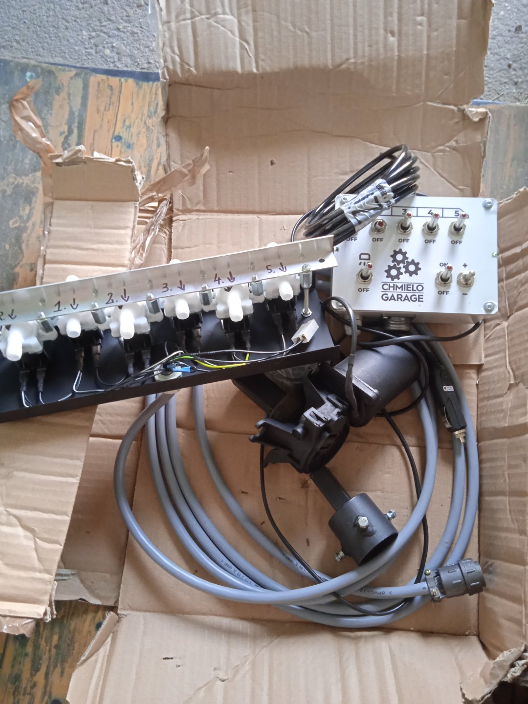

Myślę nad "przeróbka" opryskiwacza ciężko mi się steruje zamykaniem sekcji bo niestety szyba wali w rozdzielacz. Czy można przedłużyć przewody i dać rozdzielacz do kabiny ?
Ile może kosztować jakis tani rozdzielacz elektryczny?

Jak by cię interesowało mam do sprzedania komplet elektrozaworów na 5sekcji i sterowanie ciśnienia z kabiny ciągnika. Nigdy nie używane. Dostałem to z opryskiwaczem ale nigdy nie założyłem.
Ale z kabiny tylko ciśnienie sterowane czy pojedyncze sekcje rozłączane?

To chyba przedłuże przewody i wrzucę do Kabiny bo mam trochę klinów i nierównych działek i trzeba co jakiś czas rozłączać poszczególne sekcje a elektrycznie było by wygodniej ale czy warto wydawać dodatkowa kasę na kilkanaście ha ?

Myślę głośno ale na szybko patrząc to 5-6k kosztuje taki rozdzielacz elektryczny więc chyba przewody przedłuże

Każda sekcja zamykana oddzielnie z kabiny, kompletne okablowanie. Będę w domu to zrobię fotkę.  Cały komplet z silnikiem elektrycznym do sterowania ciśnienia.
Rozdzielacz cały nie potrzebny. Listwę z elektrozaworami mątujesz na przewodach za rozdzielaczem.

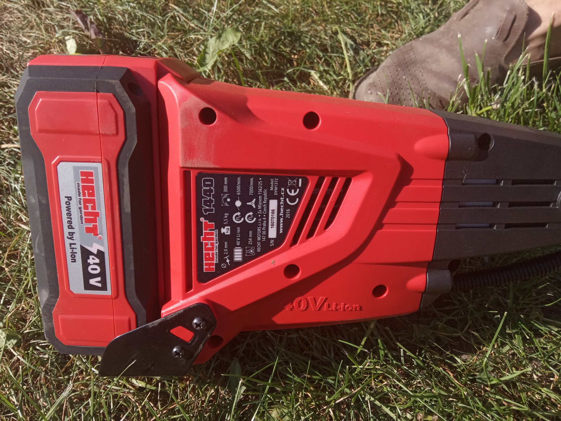

Nie ma ktoś kosy elektrycznej na 12V na zbyciu ? Nie za milion monet, bo widze w ogłoszeniach ludzie poszaleli
podkaszarke akumulatorową ? mam ale na 40V
w sumie to wszystko zabawki ale osobie starszej która nie ogarnia operowania gazem w spalinowej i nie umie takiej odpalać najlepsze rozwiązanie
akurat do kombajnu potrzebuję :D
a z narzędziami jest tak, że już wkrótce tylko elektryczne, chyba trzeba kupić na zapas kilka silników do kosy i kosiarkę spalinową
Kupiłem takie coś na złomie w ilości 3 sztuk tylko że u mnie cewki na 24V. Wkręcone w czwórnik żeliwny. Myślę dać to na belce a z rozdzielacza grubym wężem dać zasilanie. Pozostałe sekcje z rozdzielacza zostawić do mieszadła , rozwadniacza i płukania pojemników .
