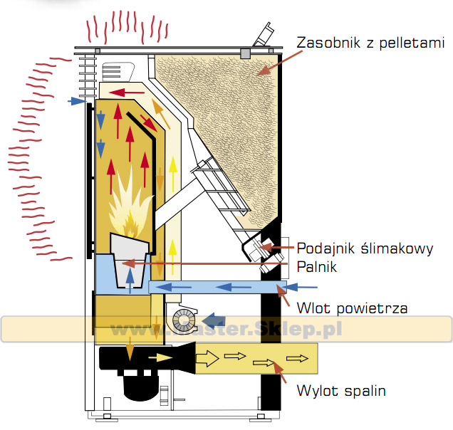

JanKropka    7
wystarczy tylko zastosować taki palnik
i takie ale GRAWITACYJNY mechanizm
29dd3b844716ac4f279026cc1e48
najważniejszy wlot powietrza na niebiesko musi GRAWITACYJNIE lepiej to ciągnąć niż resztę i po temacie
kwestia materiałów etc

JanKropka    7
może jakiś spryciarz ze spawarką i wolnymi chwali pociągnie temat..
Pomiajając powyższe rzeczy, normy, kary i 5 tys za ściemnanianie o ozdobnym gorącym kominku w pokoju itd
Nawet na obecną pogodę wstajesz sobie przykryta popiołem belka jeszcze sie żarzy
normalnie bez rozpałki  męczącej można sobie pociągnąć i już idzie ciepełko :-)
ALE np. nie masz czasu żeby teraz rozpalać na nowo, to odpalasz sobie przenosny palniczek (rysunek dawałem wcześniej :-)
jedno wejście na pellet czy nawet owies rózne mieszanki jakie się chce z tym przesianym ekogroszkiem etc
jeden grawitacyjny starczy nawet przy minimalnych wymiarach na jakieś 2-4 godzinki podtrzymania na pewno ciepła w kominie
Plus drugi zasobnik mechaniczny,.. nawet na cąły dzień
Praca żeby to wykonać z dzień, dwa plus poprawki w pracy
Podajnik nie trzeba jak w kominkach automatycznych wystarczy zwykły stary zawór grzybkowy 2 cala odwrotnie idealnie pasuje sprężyna do napełniania..
ZOSTAJE TYLKO magiczny palnik
i jak wyżej dokładnie opisane poprawić najlepiej grawitacyjnie ciąg do palnika oraz opływu czy chłodzenia paliwa przed samozapłonem
rurka calowa do popielnika do pierwszego spokojnie wystarczy z 40-50 cm ale do drugiego moze do wentylacji prostokątna aby się szybko nagrzało i chroniło przez zapłonem
a jakby ktoś jeszcze dostał na to 5 klase wszysycy by musieli i tak kupić żeby miec podkładkę na kontrolę w kominkowym świecie.. :-)
ps pozdrowienia dla fanów fotowoltaiki i pomp jak maja teraz podobno przepychać kolanem zgodę na wiatraki poniżej tych 700 metrów
w wałki lepiej się nie bawić..  co za przypadek :-)
EDIT dają na 300 metrów dla wielorodzinnych i 400 dla jednorodzinnych xxD
plus wywłaszczenie mojego owsa..
