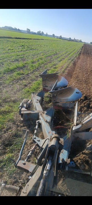

Witam. Mam pytanko odnośnie tylnego podnośnika u mnie w case 5120 jest tylko jeden odciąg podnośnika z lewej strony zauważyłem podczas orki gdy orze na prawo wszystko ładnie dorzuca a gdy na lewo to już jest problem z dorzuceniem pierwszej skiby tak jakby uciekał w stronę nie oranego. Odciąg jest zablokowany nie ma mowy żeby orać na pływającym. Co może być przyczyną ? Brak drugiego odciągu ? Zapewniano mnie że te ciągniki tak mają tylko z jednej strony. Czy źle ustawiony pług .

Wystarczy luz na odciągu i będzie nieprecyzyjnie wyreguluj go tak żeby pług był na środku, miałem pecha i urwał mi się ten odciąg  i wlazł w oponę uszkadzając felgę. Teraz mam 2 i jest bezpieczniej. Warto zainwestować.

Jak się go reguluje?, Dodam że u mnie brakuje takiego zwierzu zabezpieczenia klapki

Być może poprzedni właściciel pluga orał pługiem.tylko na jedną stronę i płozy są bardziej wyterte i spycha go bardziej.. ale to bardzo mało prawdopodobne. Bardziej bym obstawiał na regulacjie jednej z stron

Ogólnie ustawienie używanego wypracowanego pługa z wypracowanym na tuzie ciągnikiem to zachacza o szczęście, wystarczy że coś będzie bardziej wypracowane z lewej strony ( np zatarty i wybity sworzeń)  i mamy już problem z ustawieniem. Ale kolega wyżej pisał dobrze, pług ma pracować równo bez pomocy odciągu.

Odciąg powinien być automatyczny, gdy pług jest opuszczony, odciąg ma luz, podczas podnoszenia wskakuje w blokadę i na czas transportu jest sztywno.

Jeżeli ci nie dorzyca 2 Skiba na lewej i prawej stronie.. może resor nie ustawiony jeśli to pług na resorze. A jeśli nie to wyreguluj właśnie ta sruba za odkładnica z każdej z stron

Pług jest na zabezpieczeniu kołkowym. Wczoraj zauważyłem jeszcze że nie raz wszystkie ładnie dorzucają a nie raz jest problem z tymi 2 skibami. Tak jakby mniej ziemi na siebie brała. Pole wyrównane nie ma bruzd a nawet gdyby to by na każdej odkladni się robiło a tu za każdym razem na drugiej z jednej i drugiej strony. Już nie wiem co robić

Czyli zmniejszyć szerokość pierwszej skiby ? Pewnie będzie problem bo śruba dobrze zapieczona a poprzedni właściciel mówił że jemu ładnie wszystko dorzucalo.

Pod każdy ciągnik ustawia sie inaczej, wystarczy zmierzyć odleglosc od bruzdy do lemiesza i już wiesz czy za dużo bierze.

Tą dalej, ta bliżej to szerokość pierwszej skiby.
