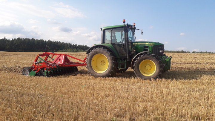

Witam. Mam problem z podskakującą brona talerzową agro masz ATO 30. Brona wypoziomowana i powyzej ok 8 km/h brona na wale oponowym podskakuje jak piłka i nie da się pracowac. Niewiem w czym problem i jak go rozwiązać.  Póki co pomaga zagłębienie przedniej części na podnosniku-przód pracuje głębiej lecz nie podkaskuje. Ponadto w takim przypadku co jakiś czas maszynę ściąga w dwie strony.  Myślę że pomóc mogłoby dociążenie tylu, lub dorobienie przednich kół-tak jak maja to szersze zaczepiane maszyny. Swoją drogą....nie tędy droga żeby takie cyrki się działy....

horsch joker ma tylny wal na hydraulice ze zbiornikiem amortyzacji można jechać 20kmh bez problemu, może taki mod zrób

Mam taką samą talerzówkę tylko z POM Brodnica i u mnie też pow. 8/godz. dostaje delirki, wygląda to tak, że agregat mocno kołysze się na boki. Według mnie winny jest jeden punkt podparcia z przodu i można to wyeliminować wstawiając koła podporowe z przodu po bokach. Mi to mocno nie przeszkadza bo używam jej wyłącznie do siewu, a do uprawy pożniwnej jest inny sprzęt.

mam tą samą bronę tylko zawieszana i też skacze. dałem na nią obciążniki od Zetora 300 kg i po problemie

Powietrza w wale oponowym za dużo i podskakuje.
Upuść na 2 bary. 😁

A mnie sie zdaje, że problem jest nie w bronie, tylko w tym czymś co ją ciągnie🤣

Spróbuj z założonym przednim obciążnikiem. W ciągniku oczywiście.

wilgoci dużo jak talerzujesz? bo to może też mieć wpływ. ja mam unie ares 3m zawieszaną  z wałem pakera (pomijając, ze wał to niewypał)  to też mam czasami taki problem ze skaczącą talerzówką. wydaje mi sie, że im wilgotniej tym cześciej jest problem z skakaniem. Zastanawiam sie też nad wymianą wału

Ale wy widzicie, że to jest polzawieszana talerzowka? Też mam taką od wiosny i skacze przy większej predkosci, ale nie kombinowałem nic z nią jeszcze.

Ja mam zwykłego agrotoma i jadę 15km/h, nie podskakuje. Zaczyna podskakiwać gdy jest ustawiona za płytko i zle wyregulowana przód/tyl

Ja mam Mandama  4 M  zawieszana z wałem V ring  i tez skacze jak pojeb… jak jadę drugi raz po tym samym to już wogole nawet jak jest sucho po ściernisku oraz jak likwiduje poplony

Dorabiał ktoś takie koła z przodu i faktycznie pomogły na skakanie? A może szkoda zachodu, ale z drugiej strony producenci coraz częściej oferują taką opcję.
