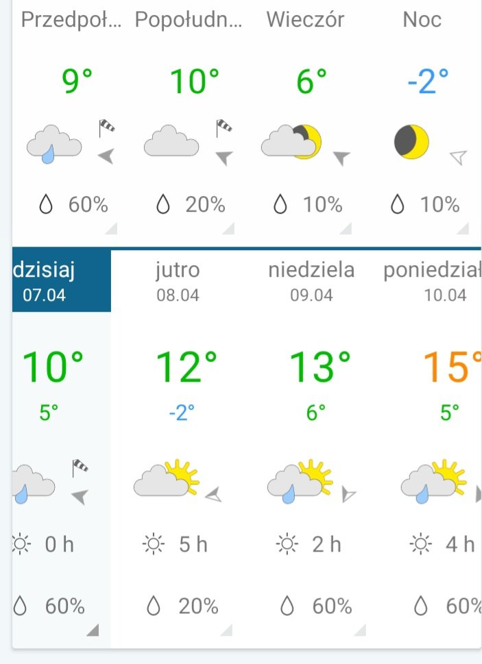

Troszkę nie rozumiem działania nadwyrost, rzepak mam na zmianę z pszenicą juz kilka lat. Nie stosuje Pictora ani inazumy a plony sa na poziomie 4 ton. Choroby są bo totalnie się olewa uprawę słowami " Jakoś tam będzie". Ja jadę generykami ze średniej półki a nawet czasem tymi najtańszymi jak nie widać że roślina ma chorobę grzybową. Robactwo kontaktowo cyperkill  a na płatek coś układowego ale też nie najdroższe ustrojstwo. Teraz przy takich opadach i zimnie nie ma sensu zabieg na robaczka bo go nie ma a fungicyd to taki obecnie zabieg już typowo grzybowy bo o skracaniu to już nie ma mowy bo za późno a na temp trzeba poczekać. Nie róbcie kosztów, kasę zostawcie w kieszeni.
