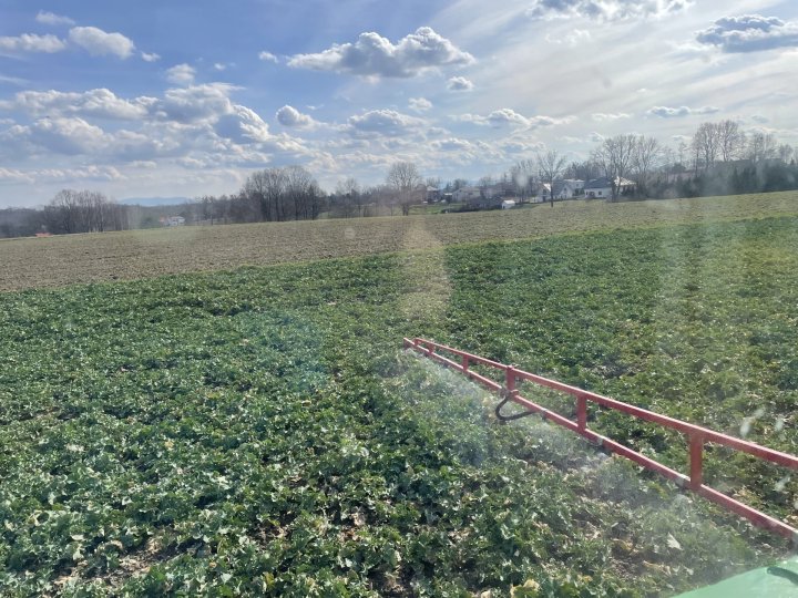

Właśnie zrobiłem zabieg na chowacza. Plaga egipska, w ciągu godziny 23sztuki w naczyniu. Zaczyna coś powoli się budzić, lubelskie.
no nie do końca u mnie przedwczoraj 4 były w naczyniu, wczoraj i dziś żadnego, może to juz po nalocie?w rzepaku żadnego nie widać, prawde mówiąc rzepak mam w kolo domu to może i sieknol bym czymś żeby spokojnie spać

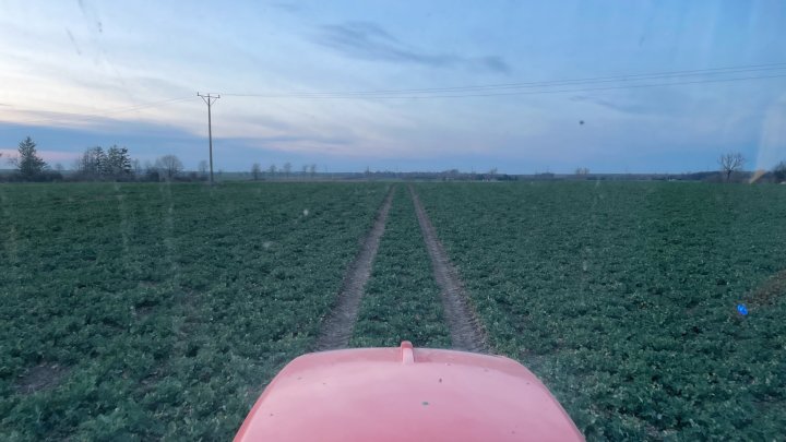

T1 i mikro dzisiaj zrobione . Narazie w rzepaku spokój do zielony pąk i slodyszka . Tyle już wyrósł .

U mnie ładnie słońce świeciło więc i pewnie ruch robaczków większy. Niby jest taka recepta że lepiej zapobiegać niż leczyć.

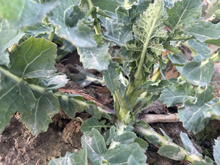

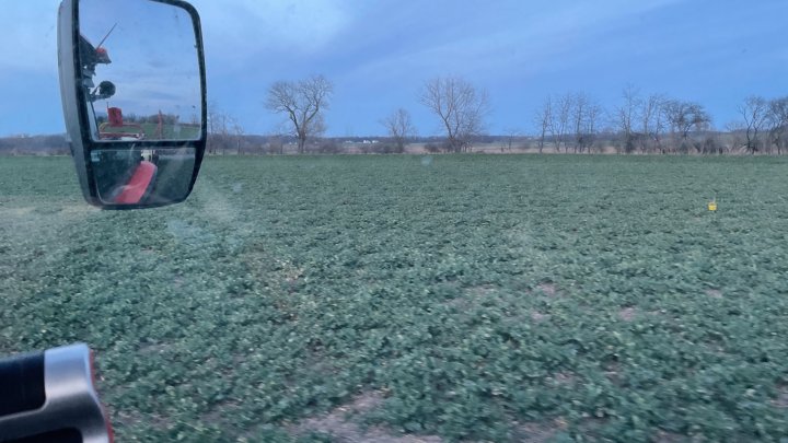

Na chowacza też coś dawałeś? U mnie micro poszło tydzień temu , regulacja by pasowała po niedzieli  , miałem jechać tebukonazol 150 g + 0,5 LITRA ccc ,  ale z racji tego ze potem z pogodą nie bardzo , to pewnie pojadę w sobotę samym 0,6 CCC i dorzucę inazume u mnie wygląda mniej więcej tak

Chowacza robiłem w poniedziałek Sivanto i trochę PK dolistnie dodawałem . U mnie mniejszy a jyz jadę z T1 to u ciebie również w sam raz jest .

Jak się po niedzieli ochłodzi , to tebu za bardzo działał nie będzie , dlatego pojadę samym ccc żeby go trochę przystopować i od razu się zrobi się chowacza , grzybówka musi trochę poczekać , ale z micro szedł siarczan miedzi , to to co było powierzchniowe jakieś grzyby , to je wypali

Czemu by miało by nie działać ? 3 doby jak będą ciepłe to każdy fungicyd ci będzie dobrze działał . Jak tam uważasz to rób tak by tobie było najlepiej . Ja ze swojego doświadczenia wiem że za długo to nie ma co się zastanawiać . I decyzja czy pryskam czy nie to czasem z dnia na dzień jest . Oczyście patrząc w prognoza itd .
