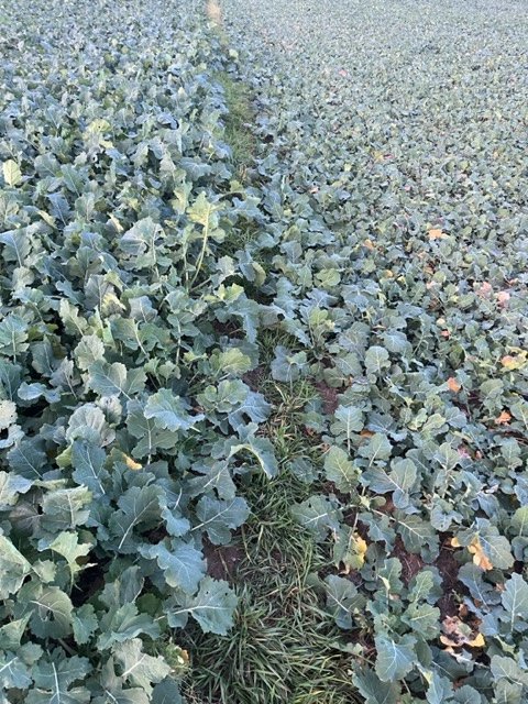

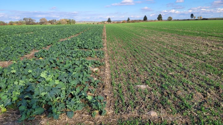

nie jest jakoś bardzo wyrośnięty. Jest bardzo mocno skrócony, miejscami jest "przyklepany" do ziemi, ale to chyba przez to że go odmiana karłowata z pioneera. Ma trochę żółtych liści i czerwonych.
Chyba jest listopad. Zima idzie. To jaki ma być?

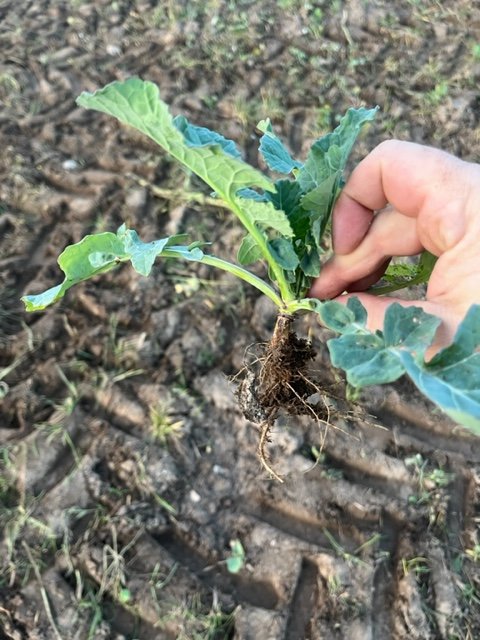

Mówiłem ze mam najsłabszy rzepak w historii jak go uprawiam, ale dziś pozytywnie zaskoczył, miejscami jednak musze zrobić poprawkę na samosiewy - zwłąszacza tam gdzie jest po jęczmieniu ozimym.

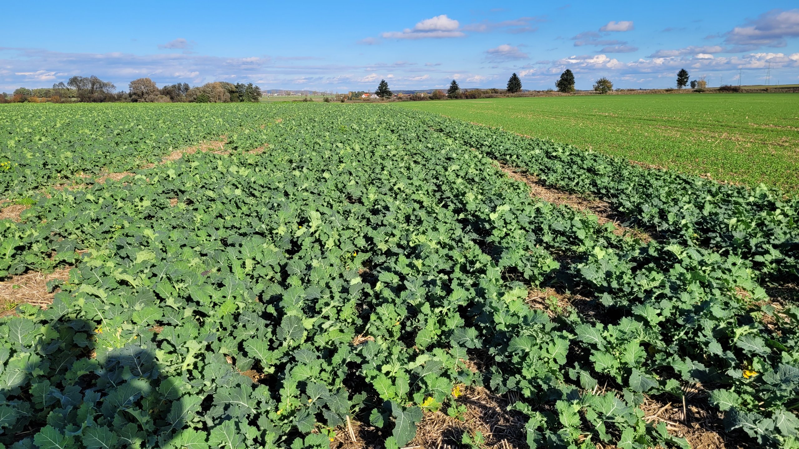

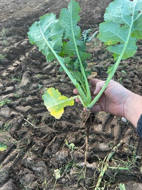

1 minutę temu, Raptus902 napisał:
U mnie tez pokazywały sie niedobry azotu i 8 dni temu podałem saletrę 100 kg i uważam że był to dobry wybór.
Zrobiłem to samo 100 kg na ha do zimy mu wystarczy tym bardziej że na zimę raczej nie ma co się oglądać

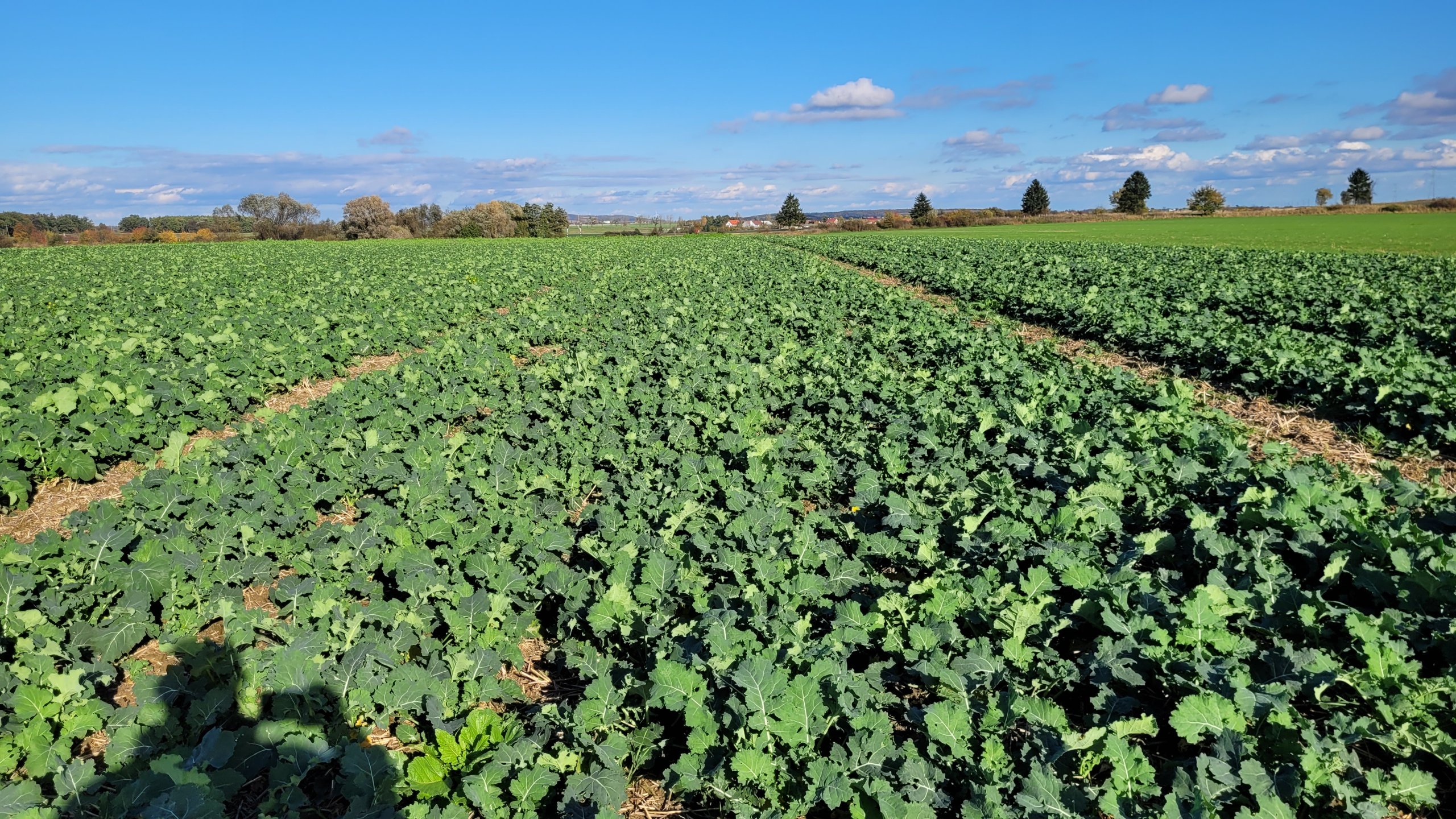

Dzisiaj mam plan rzucić 100kg mocznika, pierwsze przebarwienia pojawiły się 2 tygodnie tam, gdzie jest podwójna obsada roślin. Jutro w prognozie około 10 litrów deszczu.
Nie wiem czy liczyć to jako dokarmianie jesienne czy już jako pierwsza dawka wiosenna:P
Jeśli chcesz to jedynie dolistnie, żeby nie było płaczu że wymarzł rzepak
  • Root Admin
wiosenna i nie musisz się martwić kiedy wjedziesz w pole
Mocznik go nie bedzie bujał ale
bwdzie ładnie zielony cały czas. W zeszłym roku jak siałem 20 października po 150kg to się ze mnie śmiali co niektórzy na wsi, nic nie wymarzlo a miałem najlepszy rzepak w swojej karierze. Piękny, zielony, wiosna ruszył ładnie, a jak on jest wygłodniały juz jesienią to wiosna zanim dojdzie saletra czy rsm to chwile trwa zanim zregeneruje się
Raczej do końca września jak już, ale jest prosta metoda opóźnić siew o 7/10 dni i nie będzie potrzeby niepotrzebnie kasy marnować na 3x regulacje dokarmianie saletrami itp

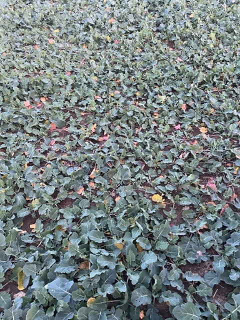

Za szybko w połowie grudnia i z inhibitorem, ja wole wceśnie saletrosan , robiłem próby nie było różnicy czy mocznik w grudniu , czy saletrosan wcześnie , ale wcześnie nie pierwszego
