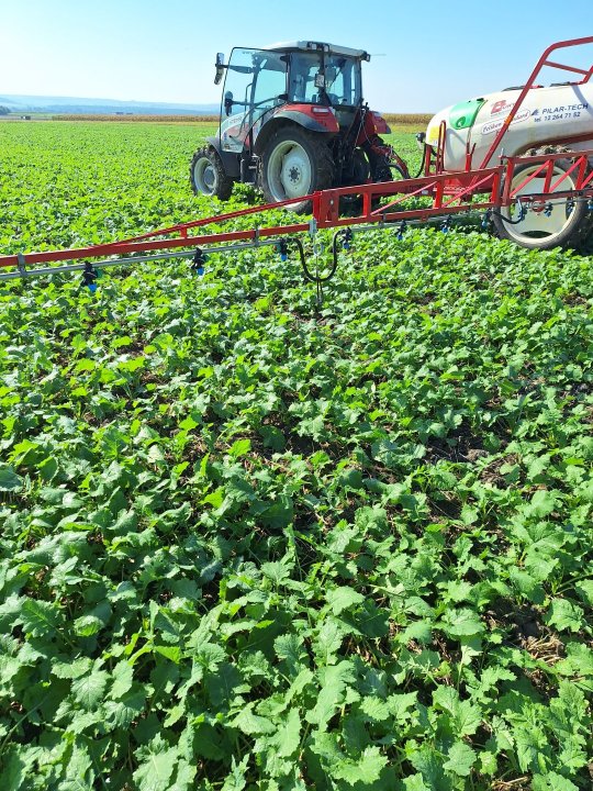

mysza103    2478
Dzisiaj , tydzień po podaniu 0.6 CCC  +jednoliścienne,  poszło 0.5 l tebu 250 + 0.4 CCC  + 150 g boru

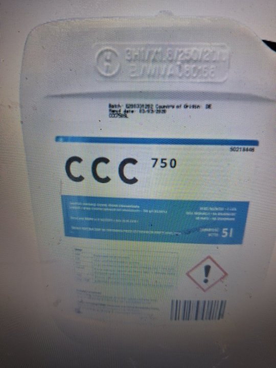

@mysza103  tak czasem cwaniakujesz, chojraku myślę, że od Ciebie można wymagać więcej...,  ale tu dajesz pożywkę... pyszny czy nie bądź bez skazy....leszczu.... zapomniałeś się... są różne stabilany....  a nie podałeś jakiej w podstawie gramatury użyłeś... Ja się tymi swoimi ha bawię, ale mam kilku młodych(gniewnych) pod opieką i muszę im czasem tłumaczyć, że takie gwiazdy agrofoto też mają za uszami pewne zaległości... ewentualnie nieścisłości..
odnośnie zdjęć jesteś dupkiem i będziesz nim.. dla takich słabeuszy oprócz producenta , tez ująłem gramaturę... nie sil się na więcej niż może ten Twój ułomny mózg..

miwigos    3547
Nic nie widać , po podaniu caryxu i tebukonazolu rzepak byś miał granatowy i bardziej leżący na ziemi

przemek28_28    2112
Pewnie fotka kiedy pryskał a nie po tygodniu ….

metrax12    143
Granatowy kolor nie jest właściwy dla rzepaku (bo to połączenie bordowego z zielonym).

mysza103    2478
No właśnie zawsze dawałem od razu ccc+ tebu razem , i było elegancko , a teraz po tym 0,6 ccc solo trochę słabo siadł , dlatego teraz poprawka
Fotka zrobiona dzisiaj , (czyli tydzień po podaniu ccc)

przemek28_28    2112
No to nie widać efektów podania ccc i tebu

mysza103    2478
Trochę zle to czytasz , wyraznie piszę że tydzień temu poszedł sam ccc 0,6 l , a dzisiaj poprawione tebu +0,4 l ccc
