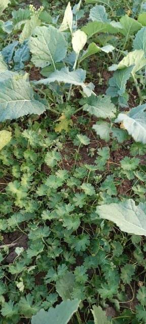

Rzepak pryskany metazanexem plus navigator. Niestety na małej części pola został taki chwast (na moje to bodziszek?) . Czym go teraz zwalczyć ewentualnie wiosna?

Rafi1979    38
7 minut temu, miwigos napisał:
Jak wy chcecie takie duże chwasty zwalczyć , takie to w zbożu nawet trudno
Jak pryskałem 3 tygodnie temu to taki duzy nie był. Jest jeszcze szansa go czyms zwalczyć?

Szu15000    231
Rafi na tak dużego bodziszka to minimum 3-4g Arylexu i zginie, ale to będzie sporo kosztowało... środek np korvetto ladiva bakchus

Boles    8
Ostanie lata też miałem presję na bodziszka przez uprawę bezorkową,
Korvetto  - dawałem jesień 0,6 l, albo wiosna 1l/ha
W tym roku też miejscami sie pokazuje dużo mniejszy, chyba zostawię go do wiosny
