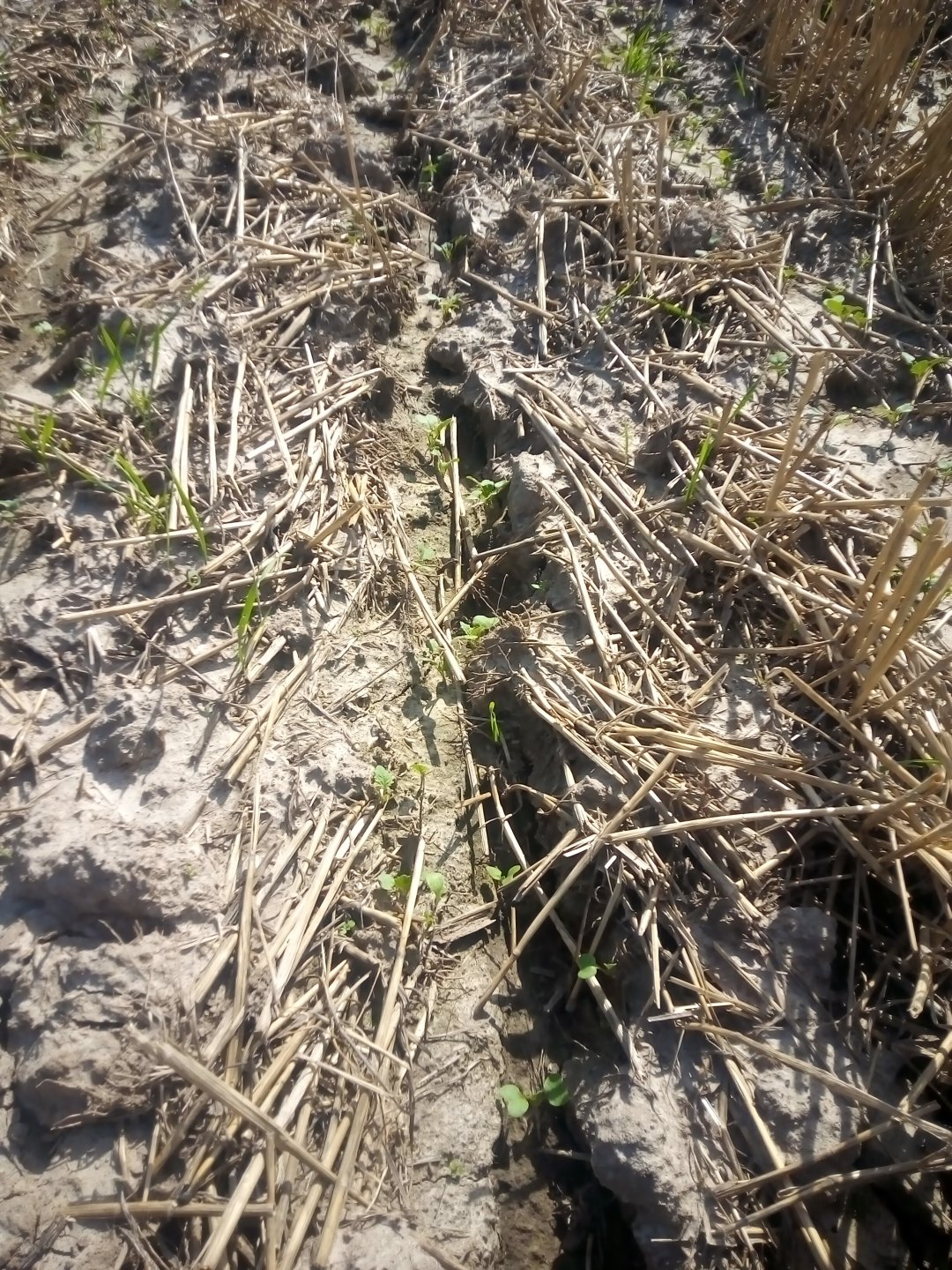

A u mnie strasznie się męczy po suszy po zasianiu. Wyszedł ale cześć ziaren leży w suchej ziemi i pewnie wzejdzie dopiero po deszczu, którego nie widać. Chwasty zresztą też w ziemi siedzą. Jak to opryskać i prowadzić?

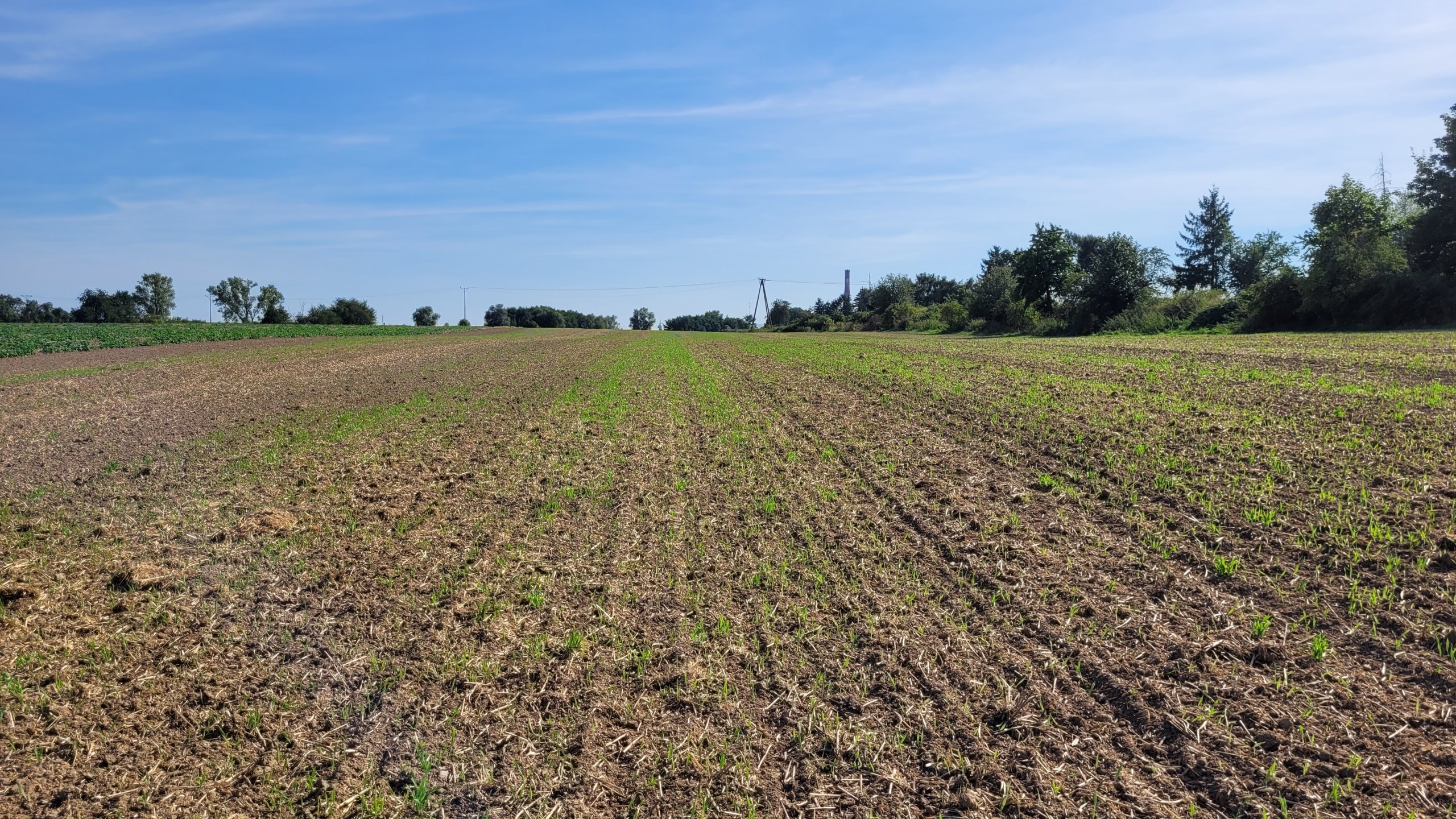

Człowieka nie było 3 dni na polu a rzepak z dwóch liści zrobił 3/4. Jutro dwuliścienne
Ja bym pryskał, koniec tyg, to regulacje trzeba robić , raczej część dostaje 5 liść , to nie jest mały rzepak
Tak z daleka wygląda ale około 80% roślin ma 3 w pełni rozwinięte liście, 4 wychodzi. Na toprexa myślę że był by ok ale na caryxa i tebu jeszcze chwila. A na chwasty idzie belkar kliper a on tak mi się zdaje że delikatnie hamuje rzepak.
