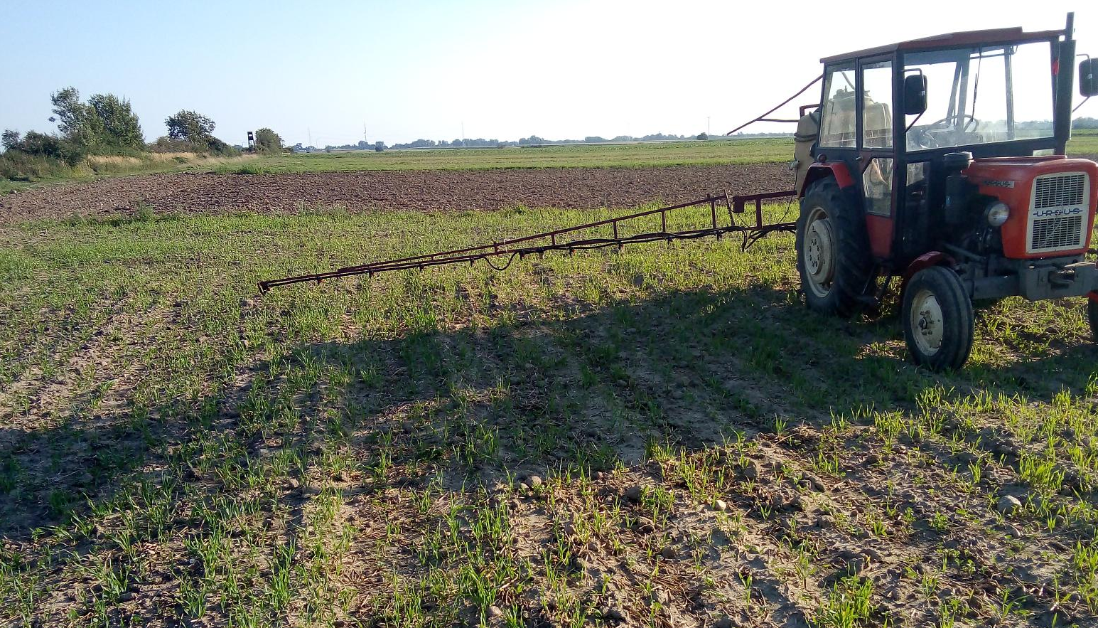

Dzisiaj wykonany zabieg na jednoliścienne , środek Bagira 040 EC w dawce 0,9/ha , w sobotę leci zabieg na 2 liścienne mimo że ich nie widać, rzepak wchodzi w fazę 5 liści.
Siew 24 i 5lisci?, mój siany 23 i wychodzi 3 liść...

odpowiedź niżej masz siany 2 dni wcześniej i 4 liście :D  wody miał pod dostatkiem przez te deszcze, wyszedł wzorowo, teraz ciepło to rośnie w oczach
