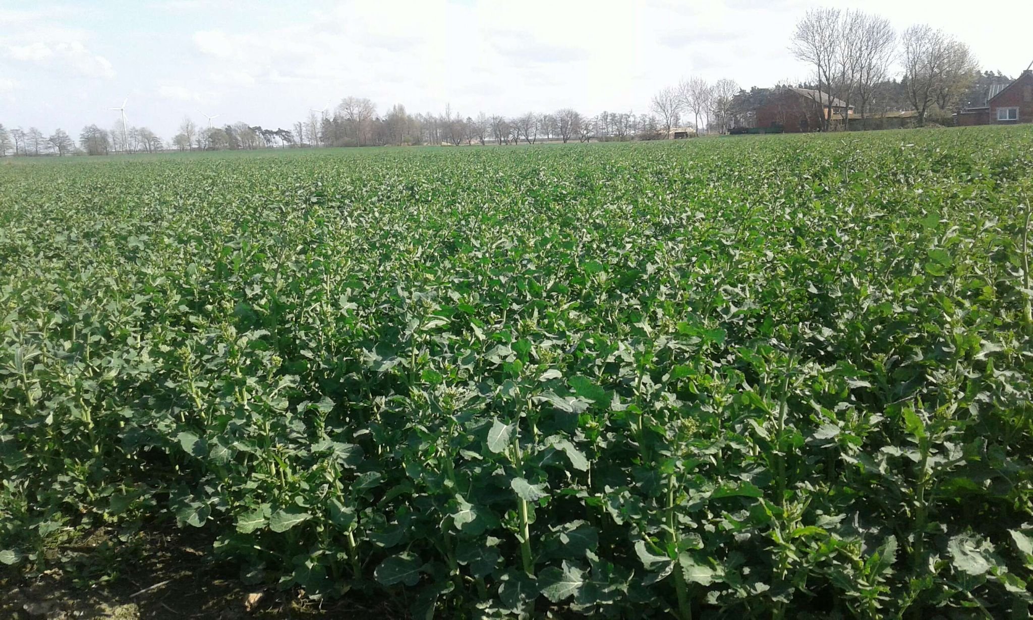

Zachodnia wlkp. Na słabszym stanowisku rzepak za chwilę będzie chciał kwitnąć, a na lepszym rośnie zwarty, dużo liści i nie ma takich powyrastanych pędów. W kwietniu już 58l wody. Dzisiaj, albo jutro będzie trzeba zwalczyć słodyszka. Plantację dokładnie można obejrzeć tutaj:
