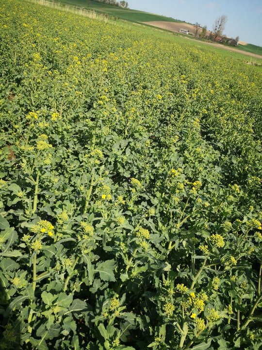

Bylem na rzepaku i zaczął sie pojawiac slodyszek. Ale to po 1 sztuce co kilka roslin a rzepak juz tez zaczal rozpuszczac pąki, zaraz ochlodzenie to chyba nie zdąży sie rozkręcić 😂
U mnie jest slodyszek w dalszym ciągu , od 2 do 5 szt , na niektórych więcej na niektórych nic . Pryskać już się nie da bo leje deszcz i ochłodzenie idzie czyli temat olany . Tylko go zwalczałem przy zwartym zielonym pąku Mavrik Vita . Reszta wsi widzę nie przejmuje się tym .

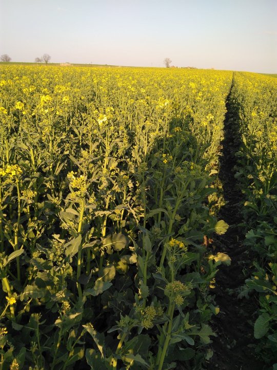

Halo Lubelskie jak u Was sytuacja ze słodyszkiem? U mnie tak co dziesiąta, co piętnasta roślina t jakaś sztuka czy dwie się znajdzie. Chyba bez sensu przy takiej ilości wjeżdżać, aż szkoda było by to tłuc, ścieżki zarosły 😳

To już nie będziesz pryskał , jak mogły zaroznąć , 15 cm szerokości miały

Już prędzej 30cm jedna ścieżka...albo i szerzej, tutaj na wiosnę błoto było że trzeba było się grzebać.
Dziwne podejście , bo z tego wynika że już tego rzepaku pryskał nie będziesz , chyba że opryskiwaczem ręcznym  , bo za tydzień, dwa , czy trzy tygodnie tym bardziej przecież będzie szkoda to tłuc , i ścieżki wówczas mogą być zarośnięte , bo w tej chwili , na pewno zarośnięte nie są (jeśli oczywiście były robione) , więc tym bardziej dziwne takie stwierdzenie , napisz po prostu że teraz zabieg jest u ciebie nie potrzebny i tyle , a nie pierdzielisz , że ścieżki masz zarośnięte i nie wjedziesz

U mnie nie było robione ścieżek, bo nie mam takowych. W rzepaku jak raz rozmiarze, to idzie tyle zabiegów że się same zrobią (pryskanie i rozrzucanie nawozu). W zbożach to już inna bajka ale w rzepaku, tak to wyglada

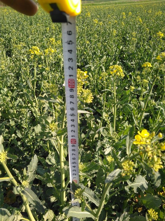

Jedna odmiana ma na tą chwilę ok 100 cm , a druga z 10- 15 cm mniej tyle że ta niższa jeszcze nie ma oznak kwitnienia , tylko zwarty zielony pąk
mam podobnie na jednym kawałku, na którym siałem wszystkimi odmianami co miałem plus starymi z ubiegłych lat ( pół kwitnie, a w spodzie luźny pąk :D ) , co ciekawe takie mieszanki często wychodzą dobrze, zobaczymy jak w tym roku będzie  :D
a na innych właśnie tak jak piszesz zielony pąk, ale juz bardziej luźny ;d tyle, że na tym kawałku Quartz bez mieszania :P
