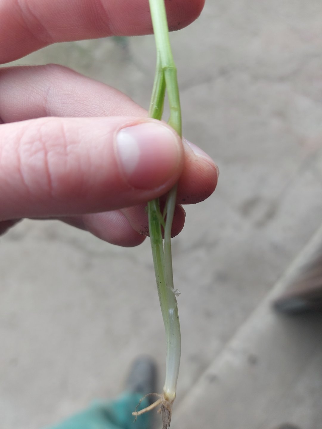

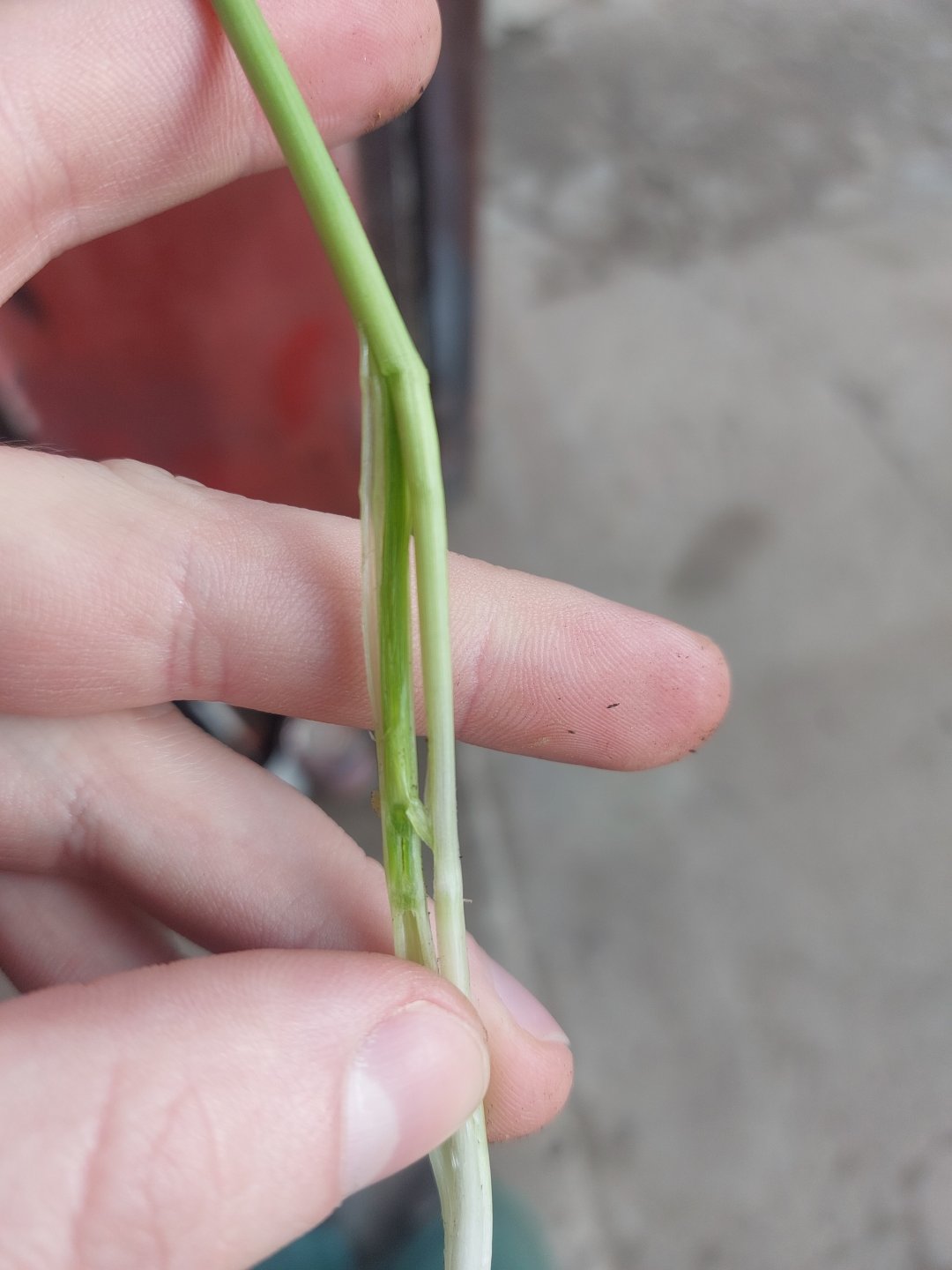

Panowie jutro miałem jechać skracać 0,3 Moddus + 1 l ccc ale byłem na pszenicy i wygląda ona tak jak ponieżej. Czy to już jest faza drugiego kolanka?? Pszenica ma już od 30 do 35 cm. Mam Medax na jęczmień i chyba pojadę nim w pszenice bo na ccc już raczej za późno. Mogę do tego Medaxu dodać protio ??
Było by to 0,5 kg medax i 180g protio bez mocznika i siarczanu.

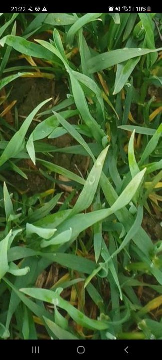

Witam, w mojej pszenicy T1 + regulacja poszła niecały tydzień temu Duet na Start + 0.4 Modusa, dziś byłem na polu zauważyłem od dołu na ostatnich liściach mocne żółte przebarwienia (widoczne na  zdjęciu) , czy to grzyb? Na dziale nr 2 też  pszenica ( inna odmiana) nic takiego nie zauważyłem ( jak już to w bardzo małym stopniu) .   Jest czym się przejmować? Dodam że pszenica dostała ok 130N do tej pory ( jest gesta).

kamil800    152
U mnie sie zrobilo to samo. Sa zdjecia dwie albo trzy strony wczesniej. Ale u mnie jeszcze bardziej przebarwilo. Sa miejsca gdzie jest tego więcej i sa gdzie mniej i tez nie wiem co o tym myslec

Wczoraj się chyba chwaliłem że pszenica dochodzi do siebie bo przypalenia miała ale znowu na innym polu podobnie jak u was. Mam żółte liście od spodu. Nic teraz z tym ni zrobię. Za jakiś czas wjadę petardą na t2 i może coś zaleczy...
Ps. Czytałem gdzieś, nie pamiętam gdzie że po grzybówkach lubi wywalić żółte bo to niby reakcja na oprysk ale nie że przypalenie a coś na zasadzie iż roślina już miała grzyba i go widać nie było i dopiero środek go ujawnił ale ten grzyb tak jakby martwy już jest od tego środka i roślina się leczy... nie wiem ile w tej teorii prawdy ale może jednak coś jest na rzeczy

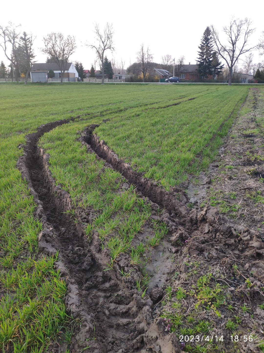

Zigi94    288
Tigon napisał:
Czy mi się wydaje że sam wyjechał?
tak, jakimś cudem tak, wybrałem w miarę "suche" miejsce na start i blisko drogi żeby dało się uciec. tak czy inaczej nawóz rozsiany ręką i to trzeba było uważać żeby kalosze nie zostały
