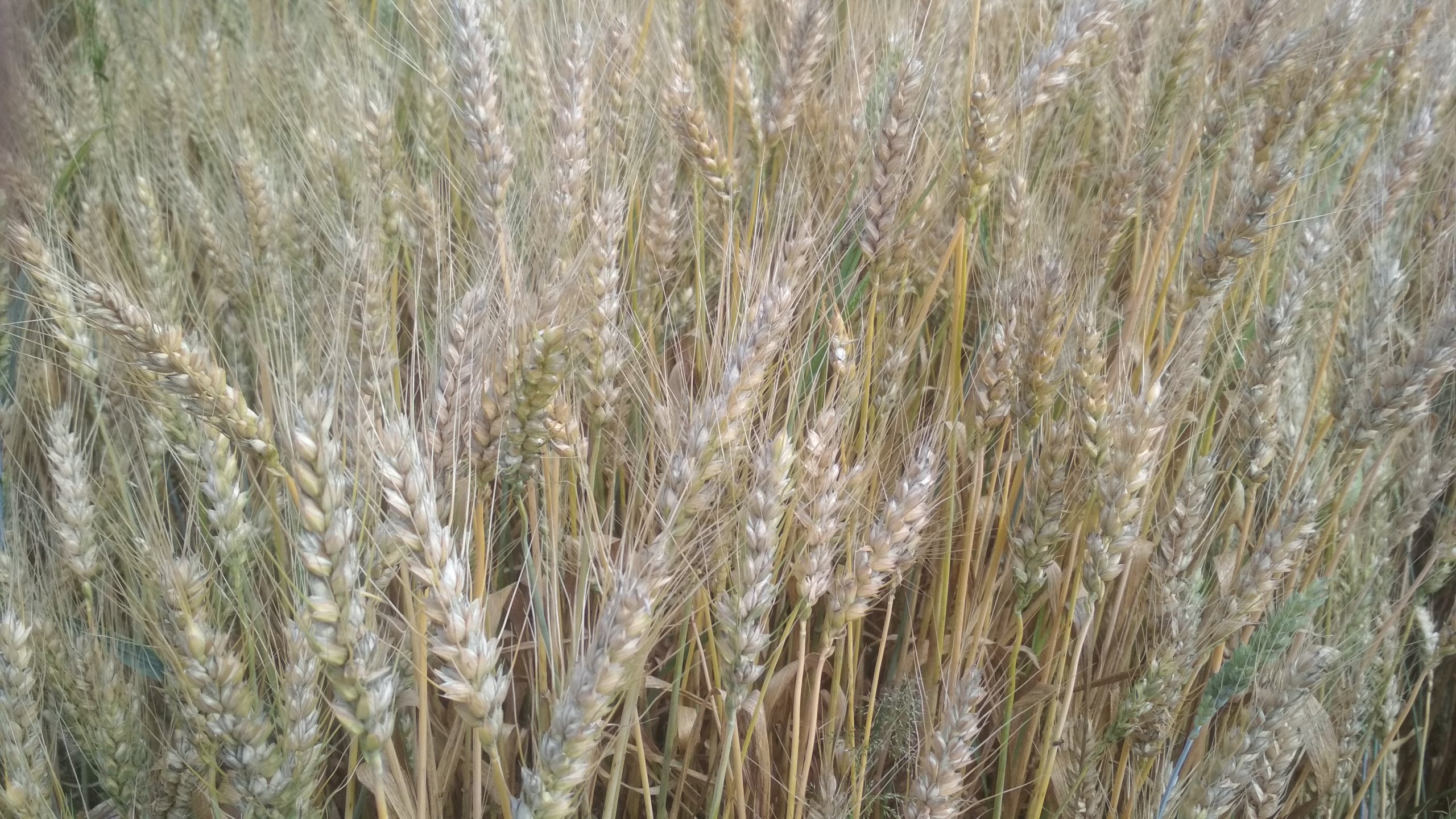

liście już uschły a kłosy widze że jeszcze zielonawe. U mnie w AVENUE choroby zjadły liście a kłosom też jeszcze troche brakuje, ciekawe czy bedzie poślad. TAk naprawde wszystkie pszenice mocno mi siadły, T2 priaxor i tebukonazol a liście zchorowane. Znajomy ma te samą odmiane obok mojego pola gdzie robił tylko T1 i nie ma grama różnicy miedzy naszymi polami. Mam też działke późno sianą gdzie zrobiłem tylko T1 i jest to na te chwile najzdrowsza pszenica jaką mam.
