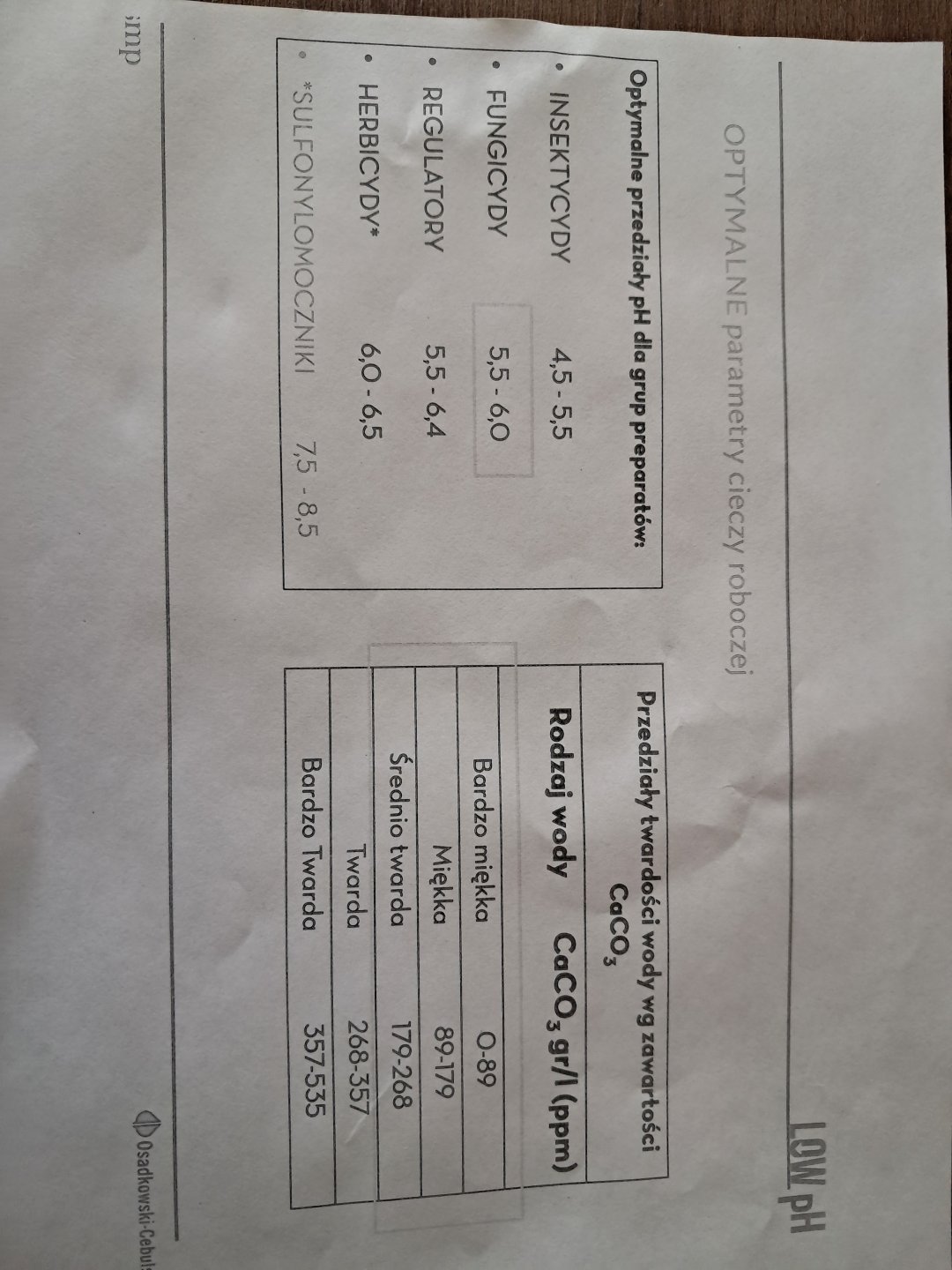

Jak dodajecie kwasek do wody na zbicie ph to przy każdym zabiegu zbijacie do takiej samej wartości? Chce zacząć używać kwasku bo mam ph około 7.3, ale zasta awiam się do jakich wartości zbijać przy herbicydach i fungicydach. Przy robaku to chyba optymalne 5, ale czy takie ph nie ma negatywnego wpływy na fungicydy?
