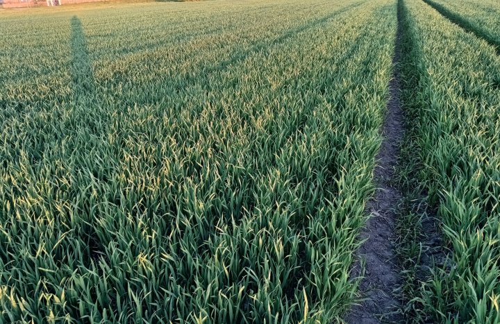

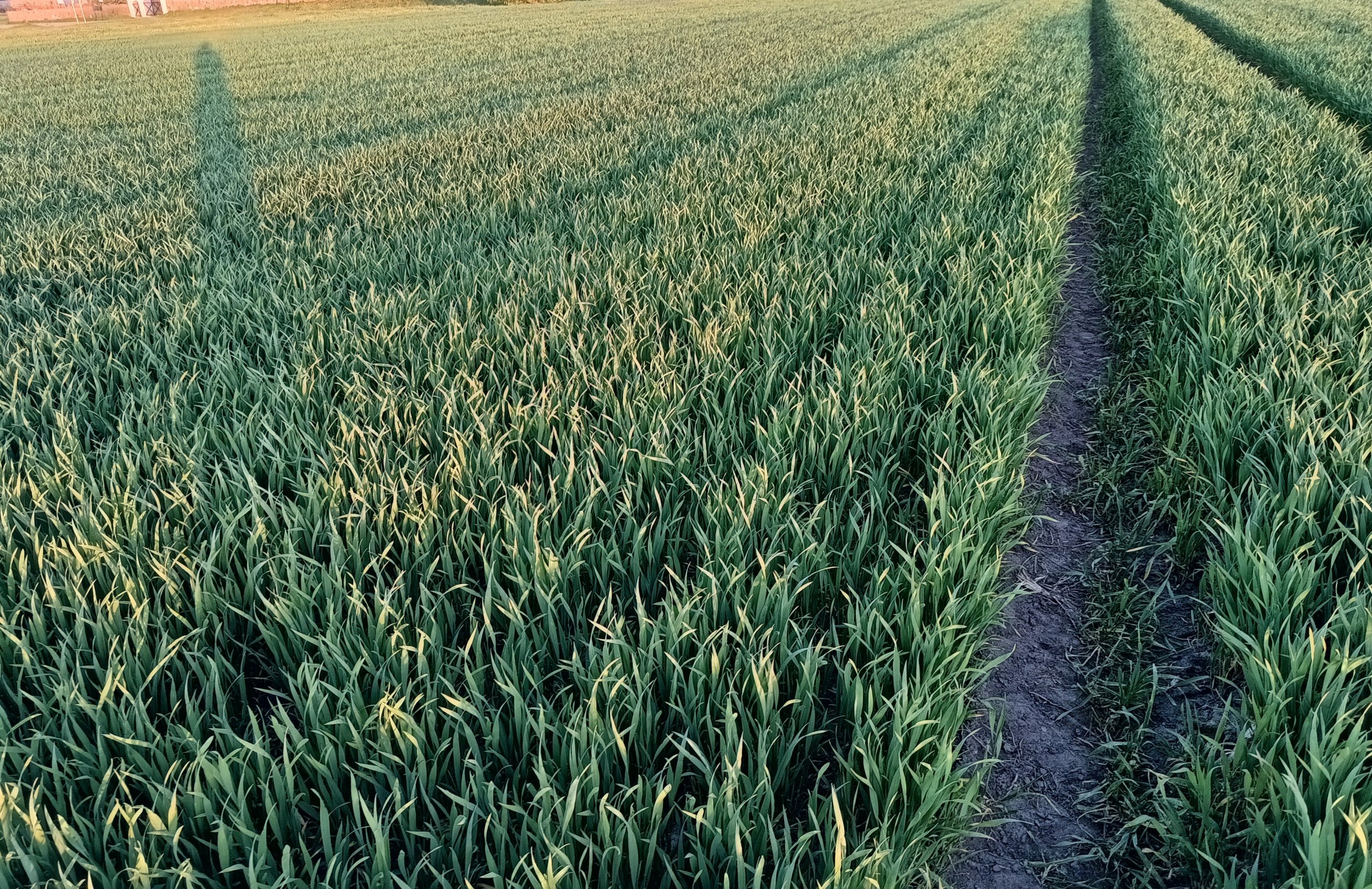

Ja pierdykam jaka pszenica a początek kwietnia. Co roku tak u was ? Chyba żniwa koniec czerwca . Dla porównania moja z 7 maj
W tym roku zdecydowanie do przodu o te 2- 3 tygodnie . Po innych latach T1 wychodziło tak mniej więcej 1 - 10 kwietnia , a w tym roku już  2 tygodnie temu zrobione T1 + skracanie , do tego temperatury robią swoje i to wszystko goni zdecydowanie szybciej niż w innych latach
