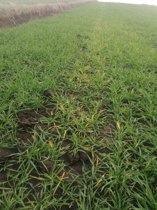

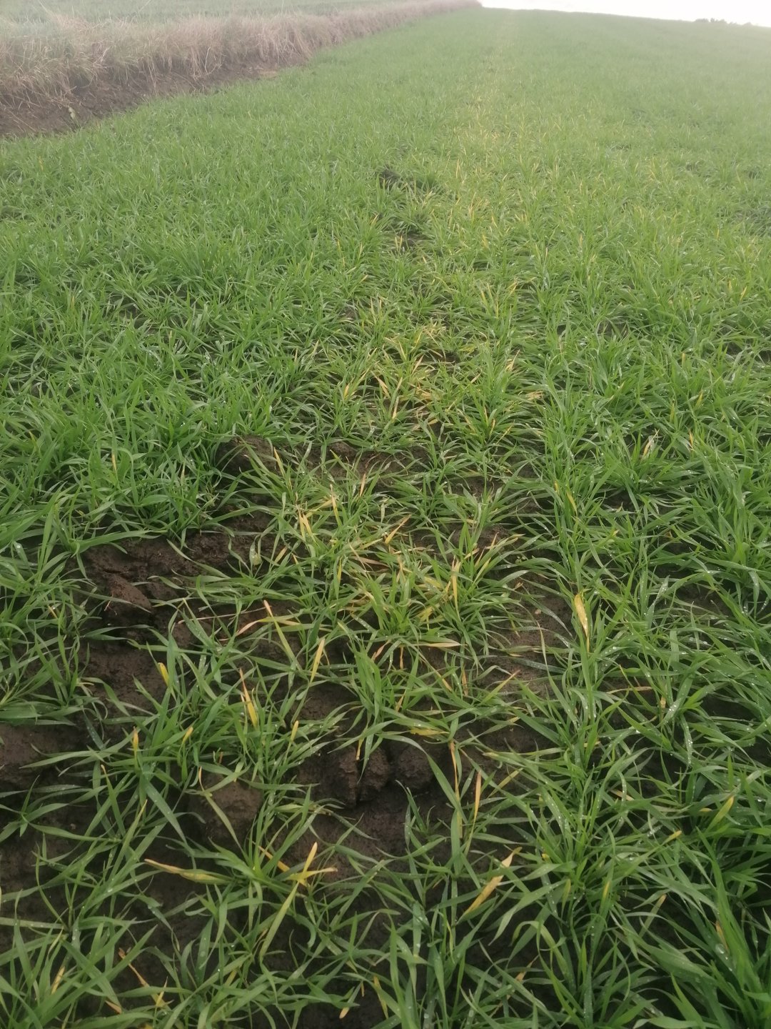

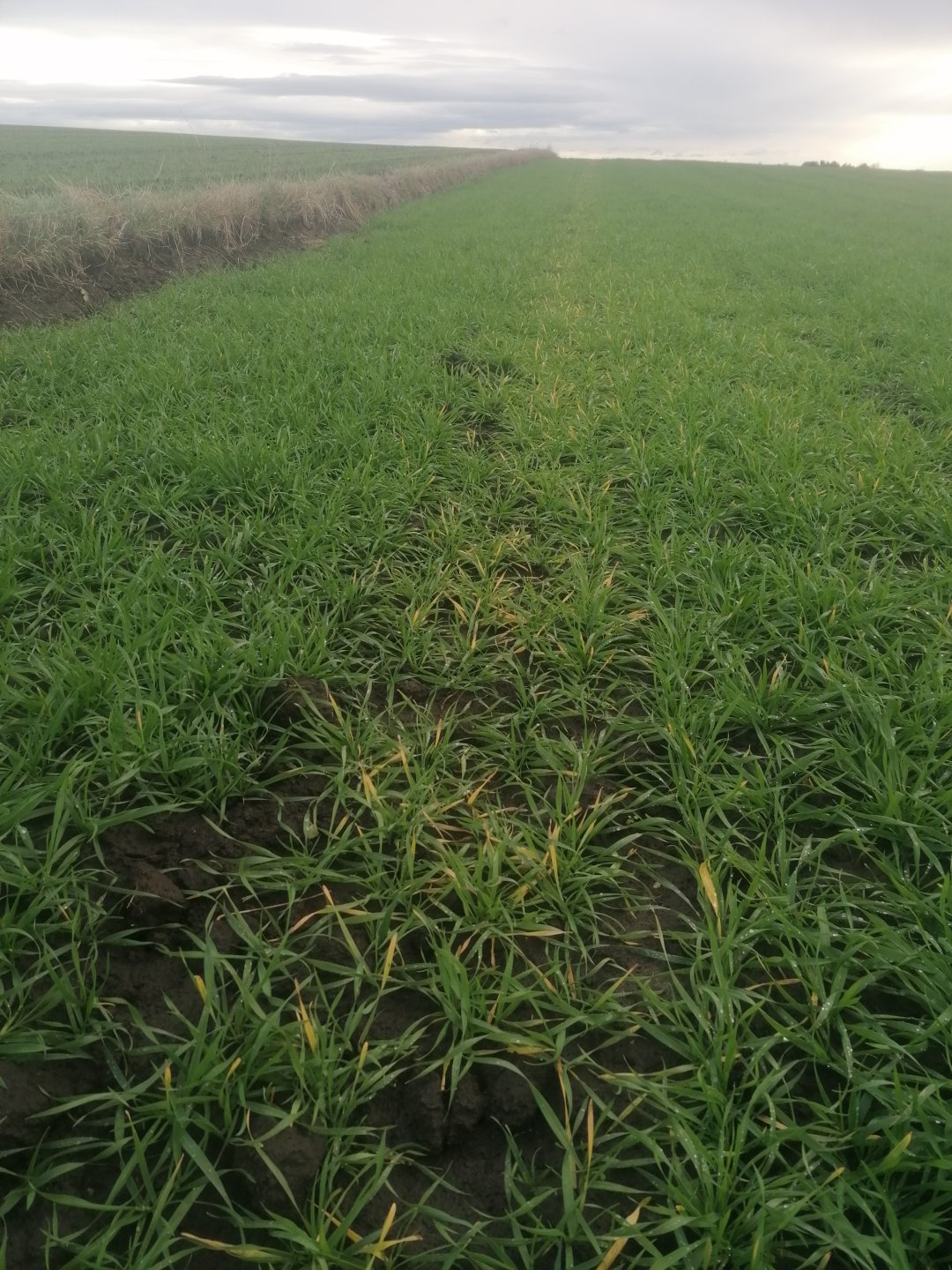

mam cześć pszenicy posianej 20 września bezorkowo po rzepaku 2x gruber i siew broną wirową z siewnikiem stopniowym A druga część w tym samym dniu siana po orce, załozona ta sama obsada. opryskane tydzień po siewie expert metem+ komplet 0.3+0.3 za względu na Stokłosy. siewnik trochę ściągnął badyli z rzepaku ale wschody ładne równe, trochę zboża na wierzchu zostało nieprzykryte. I teraz obserwuje i wiem że okaże się dopiero wiosna i żniwa zweryfikują ale po orce pszenica rośnie do góry mocno zakryła ziemie i widać w niej wigor natomiast na bezorkowo siana rośnie płasko po ziemi, ma masę rozgałęzień ale nie kieruje się po górze tylko siedzi nisko. Zastanawiam się czy może mieć wpływ pozostałość po herbicydach stosowanych w rzepaku lub zastosowana mieszanka na chwasty na nieprzykryte ziarno
To akurat żaden wyznacznik. Oby się krzewiła, to jeszcze nie czas do góry, w kwietniu nadrobi. Opryski z rzepaku to może wiosenne jak robiłeś to coś tam zostanie, o jesiennych zapomnij. U mnie nie ma różnicy a też bezorokowo mam kawałek. Idzie jak burza, tylko rzepak na jesień pryskam. Zboże też jesienią robie, żeby potem fasoli nie męczyć, to ważny czynnik na korzyść odchwaszczania jesiennego.

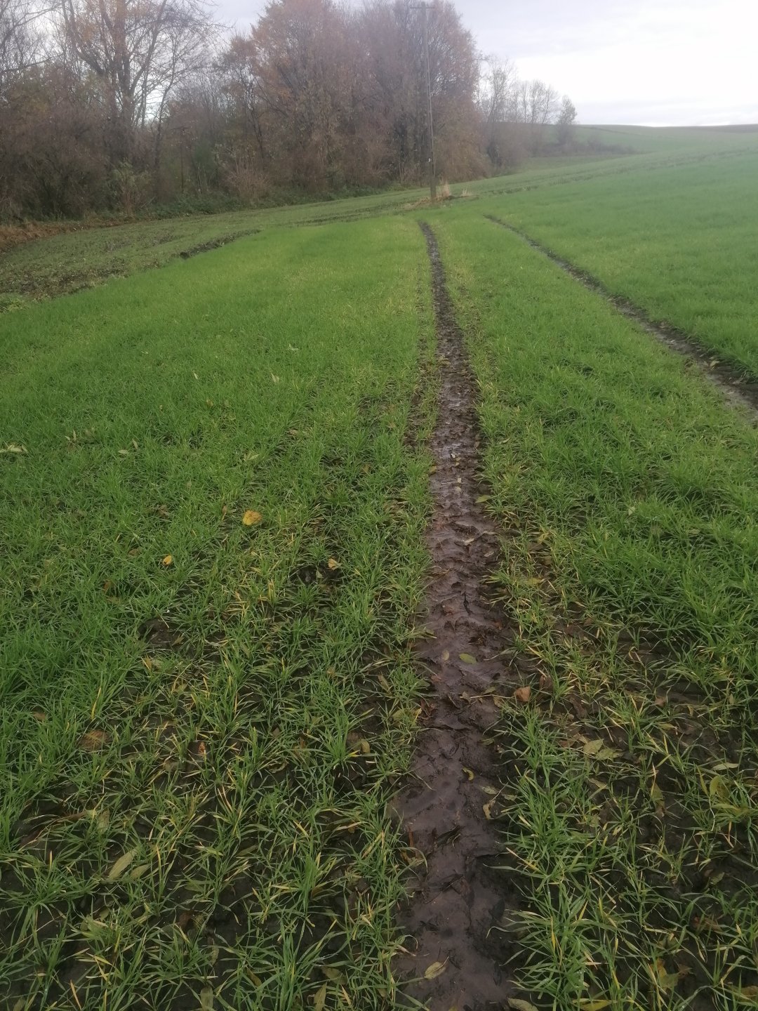

Trzy lata temu zasiałem przed śniegiem. Nawet szpilki nie było przed zimą. Nastawiłem się na orkę. Jakież zdziwienie było na wiosnę to tylko ja wiem. Niewiele się różniła od normalnych, dużo azotu na wiosnę i będzie dobrze.

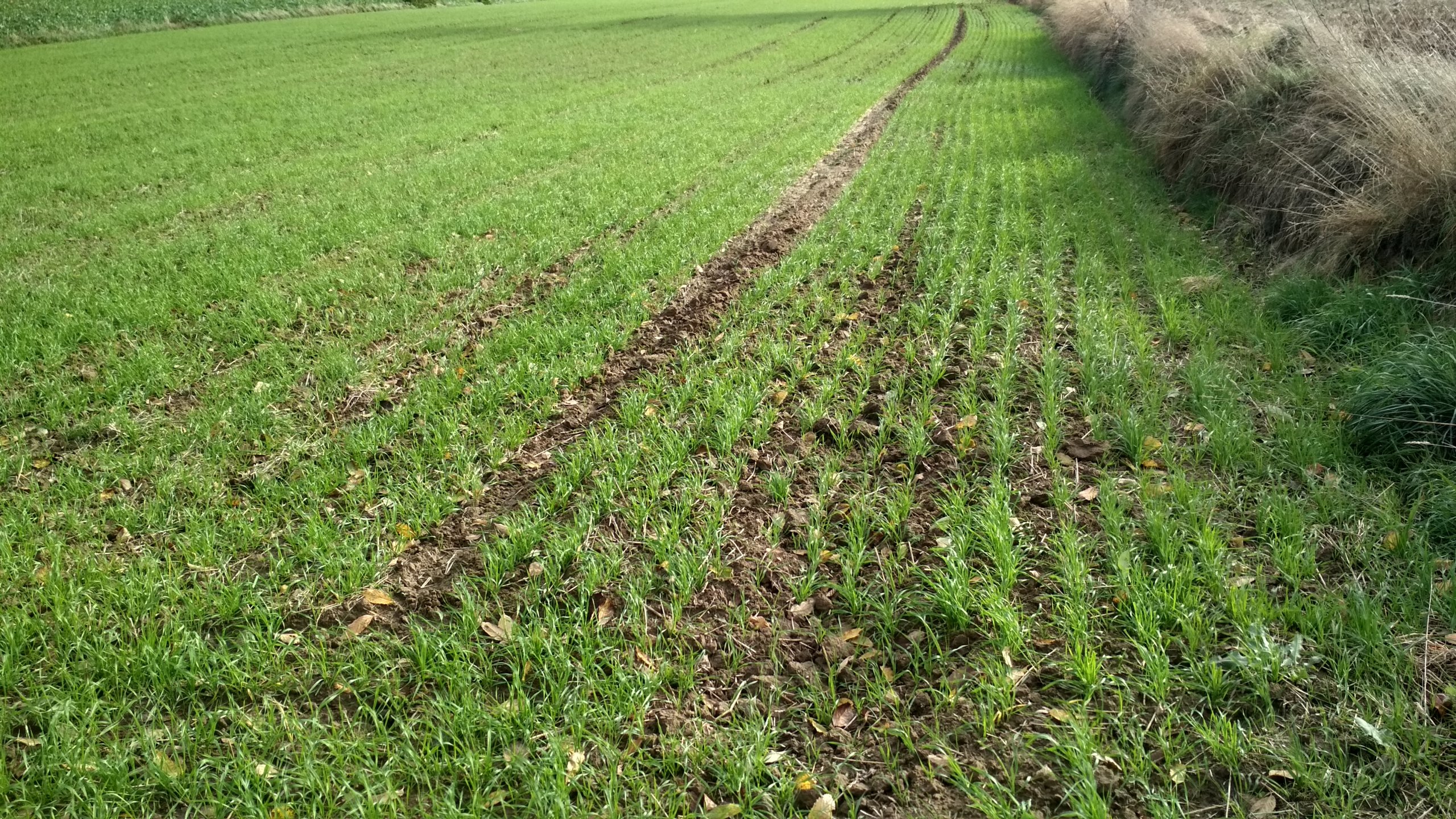

Pierwsze zdjęcie siew 280szt/m2 , jak dobrze pamiętam około 105kg/ha
Drugie zdjęcie poprzeczka, gdzie obsiane jest dwa razy, ziemi prawie nie widać.
Nie wiem czy słabo, bo zgodnie ze specyfikacją tej odmiany jest 350 roślin na metr kwadratowy. Moja ma już trzy rozkrzewienia.  Specyfikacja tej odmiany ma trzy strony formatu A4 jest opisane wszystko od chorób po środki, substancje, wrażliwości etc
jak to teraz wykarmić tą euforia aby parametry były . kiedy była siana ?
