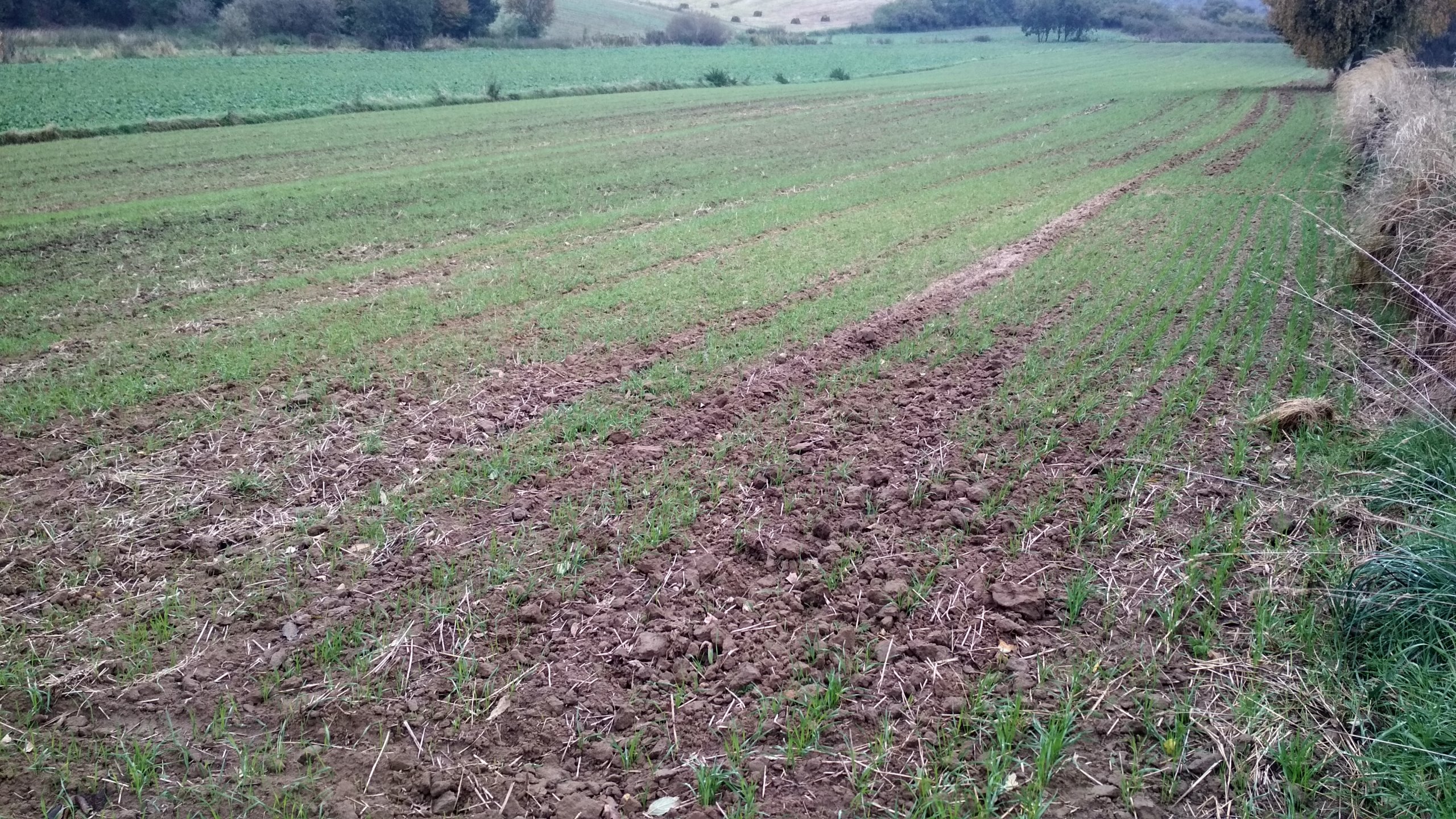

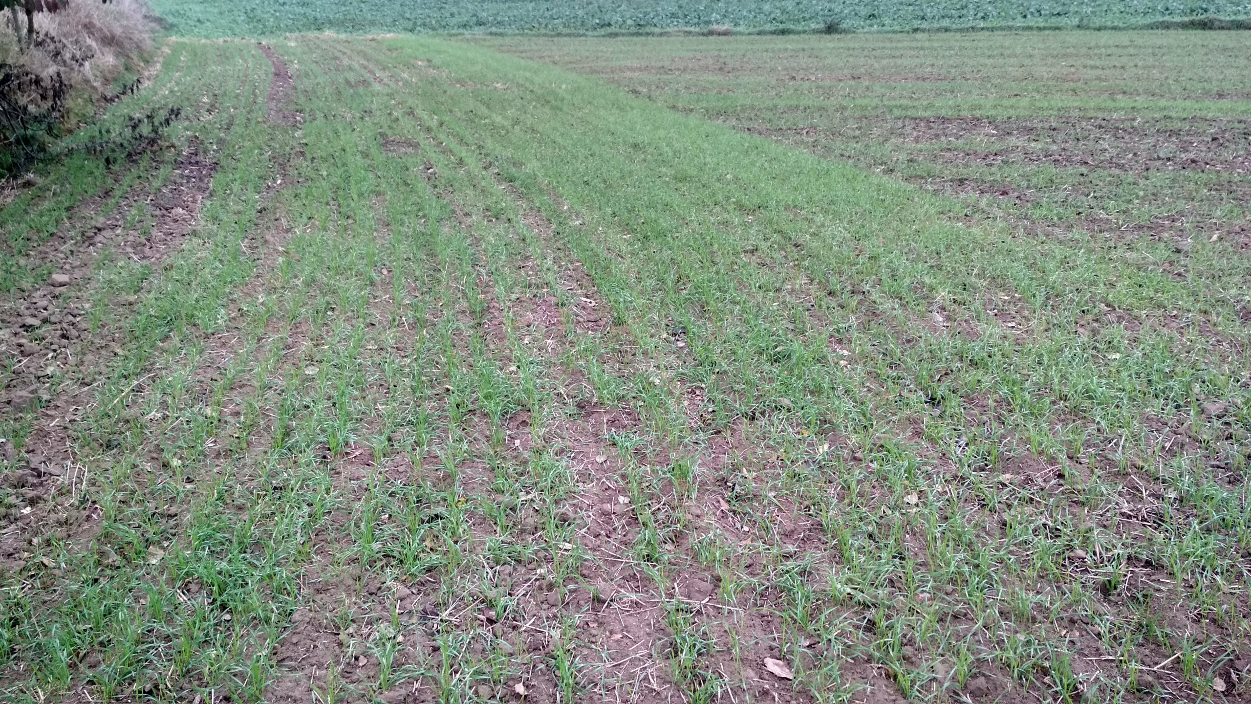

U mnie na zytach taka sytuacja. Nasiona z centrali, przedplon motylkowy i dopiero pierwsze rozkrzewienie idzie. A jeszcze cała jesień przed nami.
