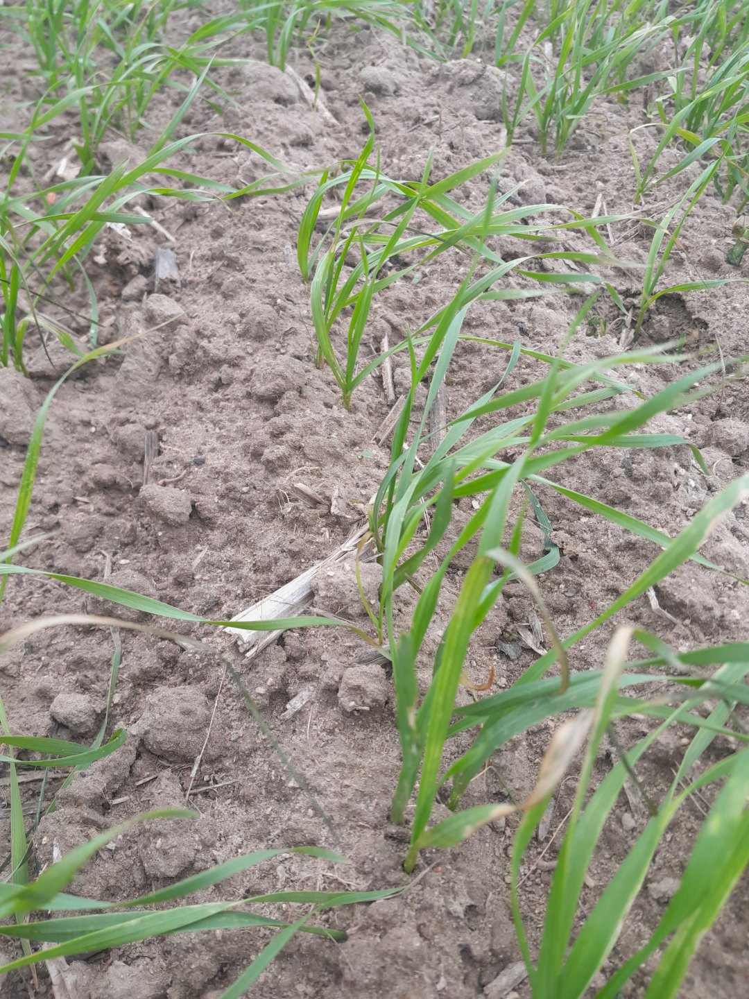

Niechcący zasiałem swoje 5ha za głęboko, jakieś 5cm (powinno być 2-3)  bo pola uprawione były dość dokładnie. Dziś pszenica rośnie w oczach - to był strzał w dziesiątkę. Deszczu nie ma i nie będzie jeszcze dwa tygodnie, wszystko nas mija jak nieraz na wiosnę, taki jakiś tu zakątek jest.
Opryskalem doglebówką  mimo suszy, ale z mgłą albo mrzawką z wieczora, chociaż tak mogłem zrobić.  Nie ma już na co czekać, od wtorku w nocy będzie poniżej zera. Zobaczymy efekt wiosną.
Tak samo Ty @Andpolnie czekaj do wschodów, tylko opryskaj i spokój na wiosnę. Ścieżki rozpoznasz po przejazdach siewnika.  Ja tak dosiewałem azot bo pod korzeń nie dałem i trafiłem idealnie.
