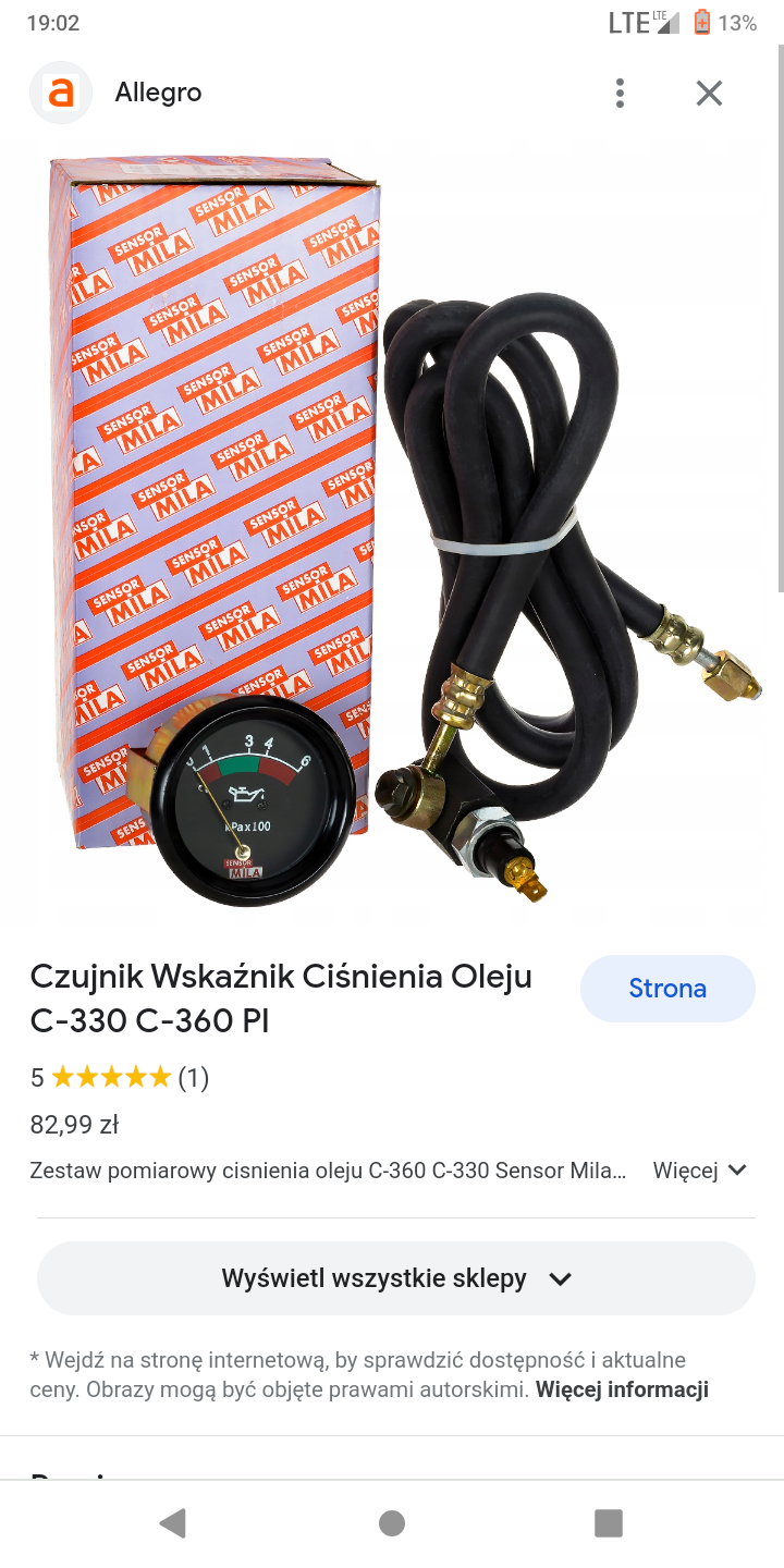

8 minut temu, superfarmer02 napisał:
W c-330 to czujnik jest w złym miejscu, mierzy na filtrze a już w 60 realnie to co sie dzieje w silniku
Nie zmieniono miejsca czujnika a usunięto filtr odśrodkowy. W sumie w tak starym dieslu powinny być dwa filtry odśrodkowy oraz pełnoprzepływowy.

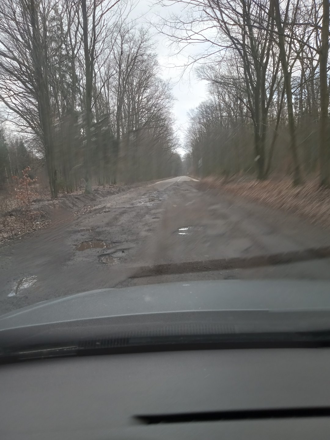

Kurła mało się Opel nie rozleciał na tych wielkopolskich drogach 😐 a mówią że w łódzkim taki zły stan nawierzchni

11 minut temu, hubertb napisał:
Lampka gaśnie przy ciśnieniu 0,2bar. Najmądrzejszy system nadzoru ciśnienia oleju wymyślił VAG. Tam są dwa czujniki "niski" montowany przy filtrze i "wysoki" montowany przy głowicy. Wysoki ma wartość przełączenia od 0,9 do 1,2 bar. System do obrotów 1500obr/min(w przypadku starych diesli) mierzy ciśnienie czujnikiem "niskim" po przekroczeniu obrotów "wysokim" jeśli ciśnienie jest zbyt niskie lampka zaczyna mrugać i odzywa się buzzer.

4 minuty temu, Aktywnyrolnik7245 napisał:
Kurła mało się Opel nie rozleciał na tych wielkopolskich drogach 😐 a mówią że w łódzkim taki zły stan nawierzchni &key=4ddd69c9f7bf45ccd6f227bb8d175ae1005&key=4ddd69c9f7bf45ccd6f227bb8d175ae1005
A gdzie Cię tam do tych bambrów zaniosło?
55 minut temu, pedro2 napisał:
Siątka
Poluzowalem przewód aż olej poszedł i pokazuje to samo więc chyba nie trzeba
Ten glicerynowy na pewno nie jest, to i odpowietrzania nie wymaga
Ja tam mam wszędzie wymienne, w 60 były te sitka do czyszczenia to zacząłem czyścić to nawet nie składałem...

13 minut temu, hubertb napisał:
A mnie uczyli że w przypadku manometrów i liniałów podajemy tylko wartości zaznaczone na skali. Jeśli wskazówka "prawie się zgrywa" podajemy wartość niższą dodając w plus podwójną normę zegara. Ten zegar z linku praktycznie nie ma skali i służy czystej orientacji. Nie warto nawet się zaprzątać jego wskazaniami.
Dobrze Panie profesorze, dziękuję za wykład. 🙋
Pełno przepływowy wyłapuje większe zanieczyszczenia. Jeśli odśrodkowy jest sprawny i czyszczony regularnie, olej się nawet tak mocno nie odbarwi. W ciężarówkach system filtrowania jest genialnie rozwiązany, zaraz po zaworze upustowym zainstalowane są zwykle dwa pełno przepływowe natomiast na końcu instalacji zamontowany jest filtr odśrodkowy.
