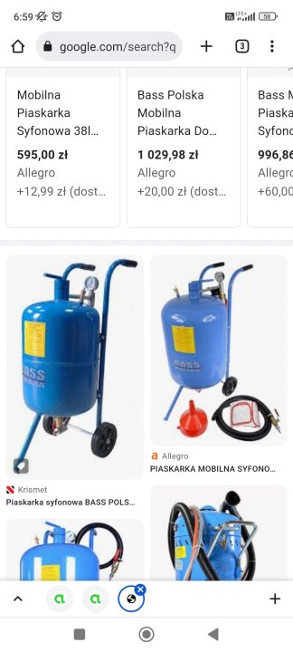

Kompresor śrubowy 500l plus bufor 600l i chodził non stop włączony. Zgadza się że trzeba czasu więc jak raz na jakiś czas to lepiej dać usługę. A coś małego to paint remover i papierek i ogień
1 godzinę temu, Grzechooo napisał:
Ogólnie to nie wina piaskarki tylko dokładności piaskującego, wiem po sobie mam cos podobnego tylko własnej produkcji. Piaskowanie wymaga dużej ilości czasu i kompletnego sprzętu. Sama piaskarka to jedno kompresor o ogromnej wydajności to drugie, ale trzeba też mieć kombinezon a przynajmniej ten dziwaczny hełm- bo ważna rzecz to widzieć co się robi, sam hełm też sprawy w 100% nie załatwi bo fajnie mieć do niego doprowadzenie powietrza bo szybka paruje i po robocie. Piaskowanie to ciężka robota, jak nie ma się czym to się nie robi i tyle. Piasek to kupowałem w markecie lub na składzie budowlanym i daje rade.
lepiej za tą kasę kupić piwo albo czekoladę - w zależności co kto lubi.
Ja do sporadycznej roboty zdecydowałem się na piaskowanie na mokro karcherem, dysz sto parę złotych, worek piasku 10zł, do sporadycznego użytku wystarczy, żeby zedrzeć stara farbe z pługa czy felgi, do odnowienia lakieru nie trzeba drzeć wszystkiego na biało na pługu czy przyczepie, to co zostanie nie odejdzie przy malowaniu, jak przetrwało wodę z piaskiem. Do piaskowania trzeba mieć dobry kompresor spalinowy 40-50KM i duży zbiornik, bo tak to można sobie śrubkę piaskowac godzinę
jakimś HDS piaskowane bo raczej mała myjka nie da rady?

6 godzin temu, Janeczko napisał:
Takiej nie stosowałem ale podobna miałem z Lidla i jest tragedia. Kolega miał taką jak na dole to ramę roweru piaskowal że 3 godziny i musiałem papierem wykończyć. Nie wiem co masz do piaskowania ale lepiej oddać firmie i mieć zrobione raz a dobrze. Poza tym spory kompresor jest potrzebny i piasek odpowiedni.
Ramę od rozsiewacza chce wyczyścić.

29 minut temu, wojtal24 napisał:
zależy do czego? jak chcesz młodemu koło od rowerka wypiaskowac to ok ale jak ramę od przyczepy to nie ma sensu tego kupować chyba ze jakiś detal chcesz tym wypiaskowac
