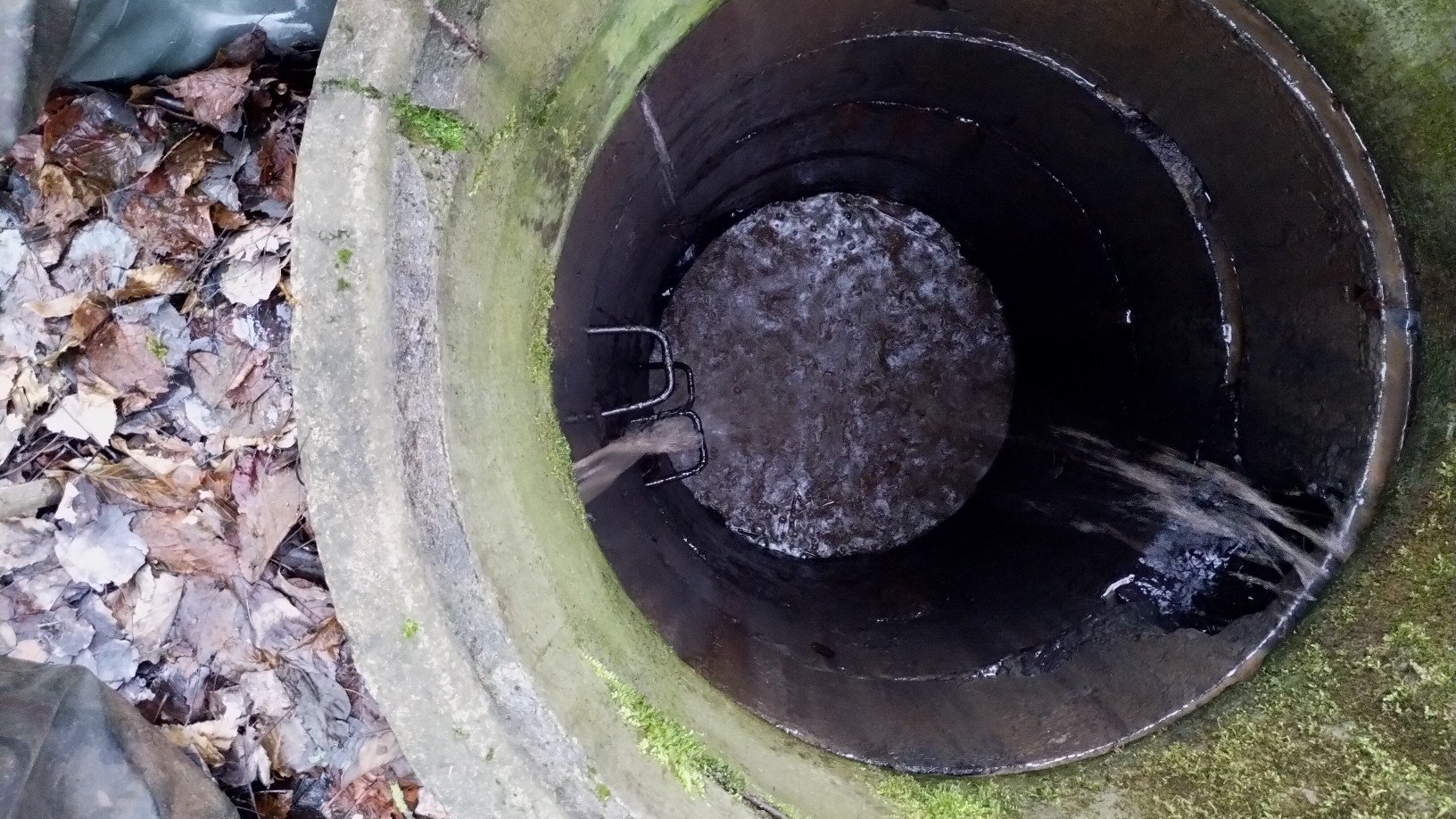

Jedna studzienkę glowna znalazłem u sąsiada - od niej już idzie drena prosto do rzeczki. Z moich pół woda idzie drenami najpierw na jedna studzienkę u jednego sąsiada (stoi w wodzie), potem na kolejną u innego sąsiada (wpada do niej, ale nie widać żeby odpływała) a z niej ma iść drena w krzaki i tam rowem między takimi wzniesieniami na ostatnią główna studzienke przed rzeczka. Trochę poczyscilem ten rów, ale trzeba tam wpaść na dzień - dwa z pila, powycinać trochę i wtedy poprawić wyczyścić (niestety koparka tam średnii wjechać). Muszę najpierw się dowiedzieć czyje to jest, żeby ktoś k**wa pretensji nie miał, że mu drzewa (bardziej krzaki) wycinam. No ale tak czy siak, do tej ostatniej studzienki wpadało tak jak na zdjęciu. Ktoś zrobił źle otwór, tzn wybił dziurę w boku studzienki, zastawił ja kratka, ale przed nią, nie wykopał nic głębiej, żeby zrobić odstojnik, tylko na równo z dołem kratki poukładał kamieni i cały syf, który napływał od razu zatykał wejście 🤦 po wyczyszczeniu odbiera szybciej niż nadąży napływać. Jeszcze będę musiał tam wejść zobaczyć czy dół nie jest zamulony, ale to już muszę do sąsiada zajść, sam tam nie będę właził, bo nie wiem jak głęboko jest. Zobaczymy za parę dni, czy woda na polu mi trochę siadzie, dopiero wtedy będzie można wcześniejsze studzienki czyścić.
W każdym bądź razie narazie przyznaję sobie odznakę małego melioranta  🫣😁 i idę sprawdzić jak wygląda odpływ z drugiej nitki.
O matko, ale to napierdala. U mnie to nawet rowu nie uświadczy, a gdzie sączki czy studzienki. No ale tęsknił za stanem u Ciebie nie będę
To jest główną studzienka, która zbiera z pól z jednej strony wioski. Druga studzienka zbiera z całej drugiej części wiochy, z zabudowań i pól. No i tu chujnia. Na mapie jest jedna studzienka, kawałek dreny druga studzienka, drena, rów i do rzeczki(rowu zbiorczego). To oczywiście ta ostatnia jest w innym miejscu niż na mapie i są w ogóle dwie koło siebie 🤦 przedostatniej nie znalazłem, bo już ciemno, się robiło. No ale poszedłem ten rów zobaczyć za drena, to jest wyczyszczony koparka,  ale stoi woda na całej długości. A ten kanał do którego wpada - rozlany, nic nie odbiera. A to już chyba na leśnej działce. Jutro będę dzwonił do kumpla w tych wodach polskich, do kogo to trzeba uderzyć i może da mapy, bo ten kanał jest w pizde długi, ma kilka odnog. Po mapie googlowej ciężko ustalić, gdzie on ostatecznie trafia 🤦 ale myślę, że nie ma szans, żeby ktoś to oczyścil. A jeszcze ciekawe jak dokładnie tam granicę idą, bo każdy ma tam kawałek lasu, po kilka arów. Ciekaw jestem czy nie zostali wszyscy zrobieni w ch*ja i ten kanał zbiorczy nie jest jednak na prywatnych terenach, to wtedy już całkowicie bez szans na odwodnienie tego.

@Agrest napierdala jak wściekła. Ale najlepsze, że daje radę na spokojnie odbierać tę wodę. A trafia niby do tego samego kanału co ta druga (w odległości od siebie 300-400. Dziwne, że w jednym miejscu nie daje rady odbierać, a w drugim na spokójnie. W sobotę się przejdę, może gdzieś pomiędzy nimi jest ten kanał przytkany. Jutro w robocie jak będę miał czas to zajadę zobaczę czy trochę zeszło, i postaram się dostać namiary na właściciela działki, to może w sobotę bym tam z pila skoczył, te krzaki troche ogarnal i ten kanał, co dziś czyscilem poprawił.

Dopóki końcowe odcinki nie będą wyczyszczone, to chyba nie ma co sobie d*py zawracać we wiosce. Mam tylko zagadkę - koło garażu mam studzienkę, wpływa do niej woda i odpływa (powoli, tak jak teraz, to nie nadąża) Za to kolejna studzienka u sąsiada (do której powinna trafiać woda z mojej) jest za***ana - nic nie wpływa, nic nie wypływa. Teraz bądź człowieku mądry i sie domysł co tam się dzieje.
Melioracja tzn dreny najczęściej zapychają/załamują się przy studzienkach. Teraz nic nie zrobisz ale jak woda zejdzie to gruby wąż pcv wchodzisz, do studzienki i pchasz :). Inna sprawa to załamania na zamoklakach spowodowane przez ciężkie sprzęty.
Przyjeżdżaj z beczka i zabieraj ile chcesz. W pszenżyto nawet nie wchodziłem żeby zdjęć zrobić, bo bagno w cholerę.
W tej drugiej studzience wystarczy że ujście drewna w rowie jest zapchane i już jest problem z odbiorem wody.
Zobaczę, czy z pola mi trochę zejdzie za kilka dni - jak tak, tzn że nie ma tragedii, jak nie tzn, że trzeba wszystko po kolei sprawdzać. Z pchaniem może być ciężko, bo między studzienkami jest po kilkaset metrów.

Rów jest cały zalany wodą, takze to raczej nie to. Tzn ten zbierający z zabudowań.
Ten co jest między ostatnia studzinka, a ta, która wrzucałem zdjęcia wyżej, to możliwe, bo gdzie zaczyna się row, to stoi woda i nie znalazlem wyjścia dreny. Mam nadzieję, że to co dziś zrobiłem, to chociaż zbierze do soboty powierzchownie to, co woda stoi, to może znajdę te drene.

Zapycha się najczęściej przy samych wejściach/wyjściach. Zobaczysz.

Może być też że samo wyjście głównego drenu w studzience przy pchane i już powoli woda odpływa.
Co do odstojników w studzienkach to zbiegiem lat się zawalają piachem z wody  i wtedy wychodzi że dren jest równo z dnem studzienki .

Mam nadzieję, że trochę zejdzie wody, żebym mógł zlokalizować właśnie wyjście ze studzienki w kanał, bo w studzience nie widać, żeby woda odchodziła, a w kanale stoi, choć pole wkoło dość suche. Mowa o tej nitce, co film wrzucałem.

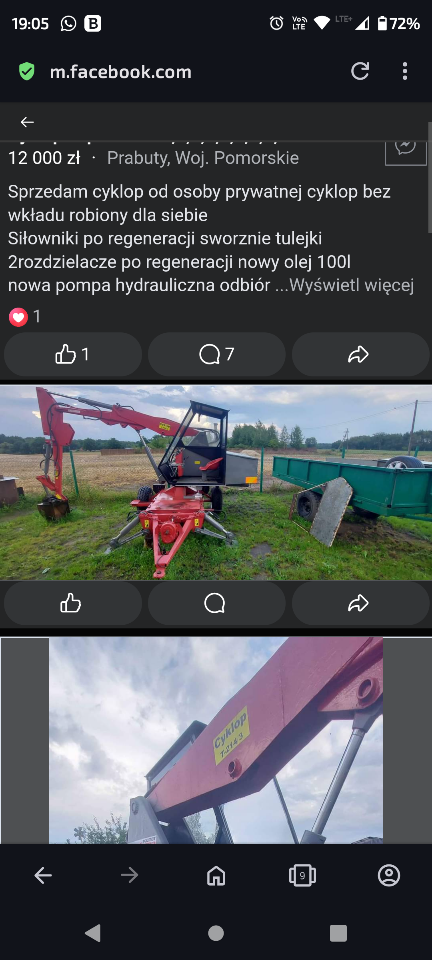

Na szybko sprawdzałem cyklopy w mojej okolicy to w sumie kręcą się po 10k w słabym stanie wizualnym.
Da radę takim cyklopem rów oczyścić i coś sensownie wykopać czy gra nie warta świeczki?
