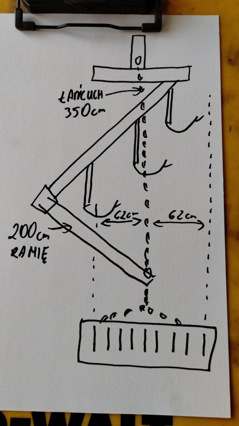

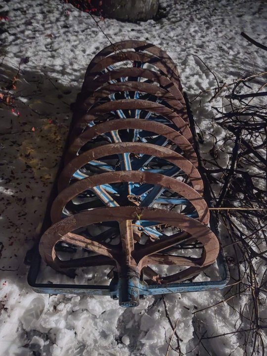

Takie pytanie. Myślicie, że takie wykonanie mocowania wału (campbel) do pługa byłoby ok? Bardziej pasuje mi zrobienie tego, żeby wał szedł za bieżącym przejazdem, bo ze względu na resor ciężko zrobić tak, żeby przesunąć to na bok na poprzedni przejazd. Ramię byłoby z profilu 80x80 (nie wiem jaka ścianka, bo nie rozciąłem go jeszcze, a są ~4m w kawałku). Mocowanie wału do pługa byłoby do tej pustej flanszy na końcu - zrobione jak zawias, wtedy łańcuchem by regulował kat ramienia, żeby ten wal równo szedł. Przy takim ustawieniu z lewej strony wał lapalby z 5 -10cm ostatniego lemiesza, a z prawej strony  sięgałby 10-20 cm za listwę pierwszej odkladni (w zależności jak dokładnie by się ustawiło). Na samym ramieniu mocowanie łańcucha idącego do przodu i idącego do tyłu byłoby na dwóch flanszach z cybantami, tak żeby płynnie można było i to i to przesunąć. Z przodu łańcuch mocowany do wieżyczki - akurat jest w niej jakiś otwór

Za ten rysunek to należy się jakaś nagroda💪.  Powinno wytrzymać, tylko jeszcze jakieś łańcuchu od tyłu tej ramki żeby można było z tym colnac i dojechać na pole.

To był szczyt moich możliwości jeśli chodzi o eysowanie 😅 nie no za ramieniem łańcuch będzie planowo dłuższy, (właśnie żeby cofnąc), tylko kartki mi brakło 😅

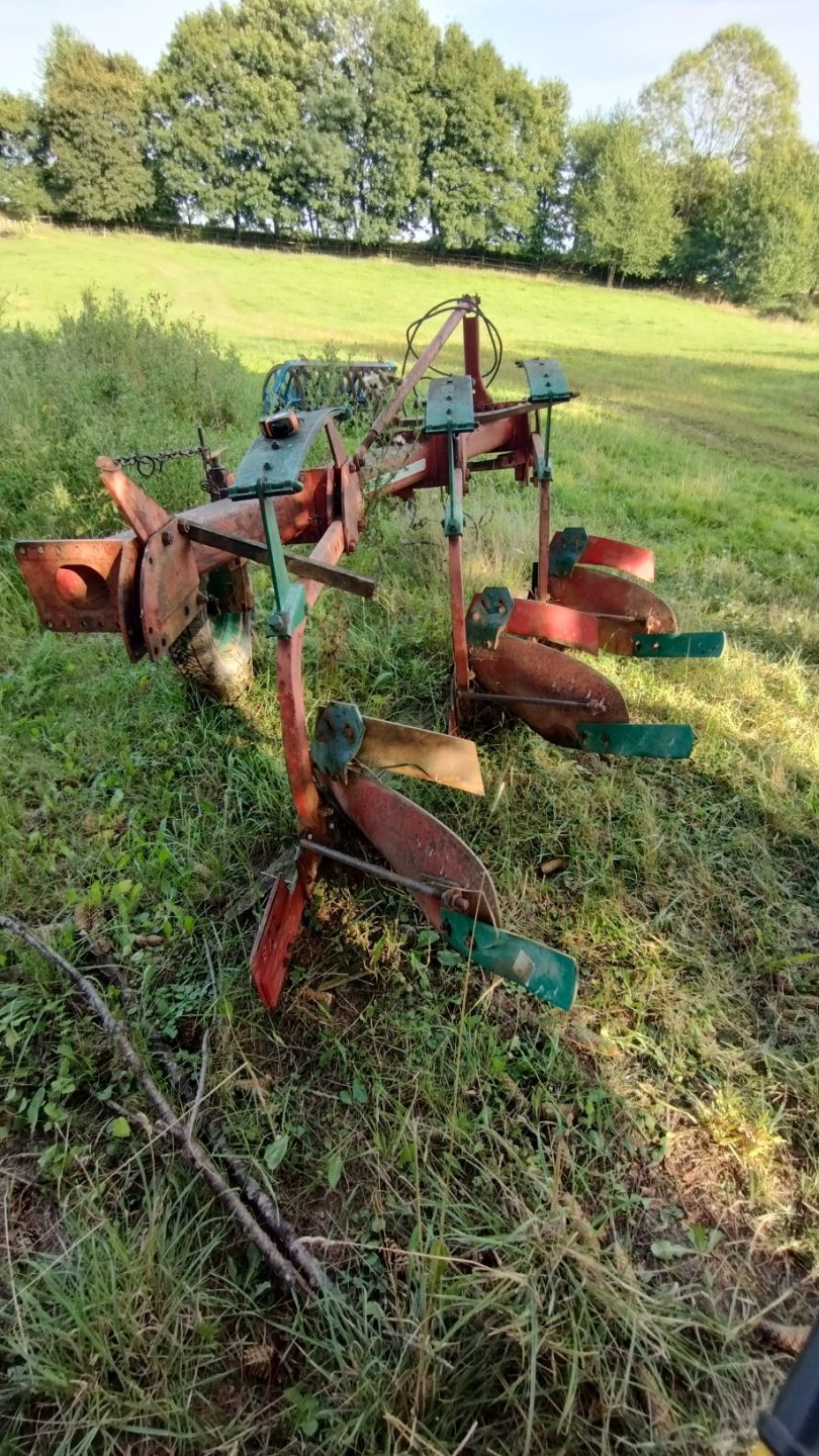

No pewnie, że tak, tylko jaka musiałby to być konstrukcja żeby spokojnie taki wał podwiesić

Taki wał to z przodu na TUZ się mocuje
@jahooo weź spójrz na rysunek - wał ma jakieś 125cm szerokości. Na przedni tuz musiałbym mieć wał o szerokości siewnika (chyba, że w ogóle jakaś konstrukcja wahadłowa na jedną stronę). No i przede wszystkim to musiałbym mieć tuz.
Na TUZ , aby szedł po śladzie pługa po prawej stronie ciągnika
Albo na sztywne ramię do pługa, o ile rama pługa wytrzyma
z łańcuchem będziesz miał problemy, chyba, że masz długie kawałki i niewiele kręcenia

 Nie zrobię zawieszonego, żeby szedł z boku, bo musiałbym stworzyc jaka mega konstrukcje - przy trafieniu na kamień korpus potrafi się dość mocno podnieść, musiałbym zrobić ramę powyżej (a by to przecież wyglądało komicznie), bo między korpusami niespecjalnie jest jak. Tuz przedni to już w ogóle odpada - raz, że nie mam tuza, a dwa robić całe ramię na bok, podnoszone itd - widziałem na internetach - nie podoba mnie się to. No i nie oszukujemy się - chce to zrobić jak najprościej.
Kawałki mam 300-400m, regularne (5ha w kawałku i 10ha w kawałku), więc mam nadzieję, że to nie będzie problemem - kwestia wyregulować sobie tylko długości żeby mieć jakiś zapas żeby cofnąc.

Dwa ceowniki 100mm zespawane podnosiły ten wał
Miałem go zrobionego na podnoszenie plus hydrauliczne składanie do transportu. Nie wiem czy uda mi się odpalić stary telefon bo jest tam dokumentacja wszystkiego. Choć i na Af w którymś temacie wrzucałem
Nie e chodzi o samo podnoszenie, tylko o to, że pług jest na resorze i jak trafi na kamień, to dość mocno podnosi korpusy. Patrząc z boku, to między korpusami nie ma miejsca żeby dać ramię w bok - trzeba by było robic powyżej resorów, a to by komicznie wyglądało. Ewentualnie widziałem niby oryginalne ramię, to przykręcane na łączeniu kolejnych elementów ramy i po skosie między korpusami wychodziło - ale to do ciagniecia
