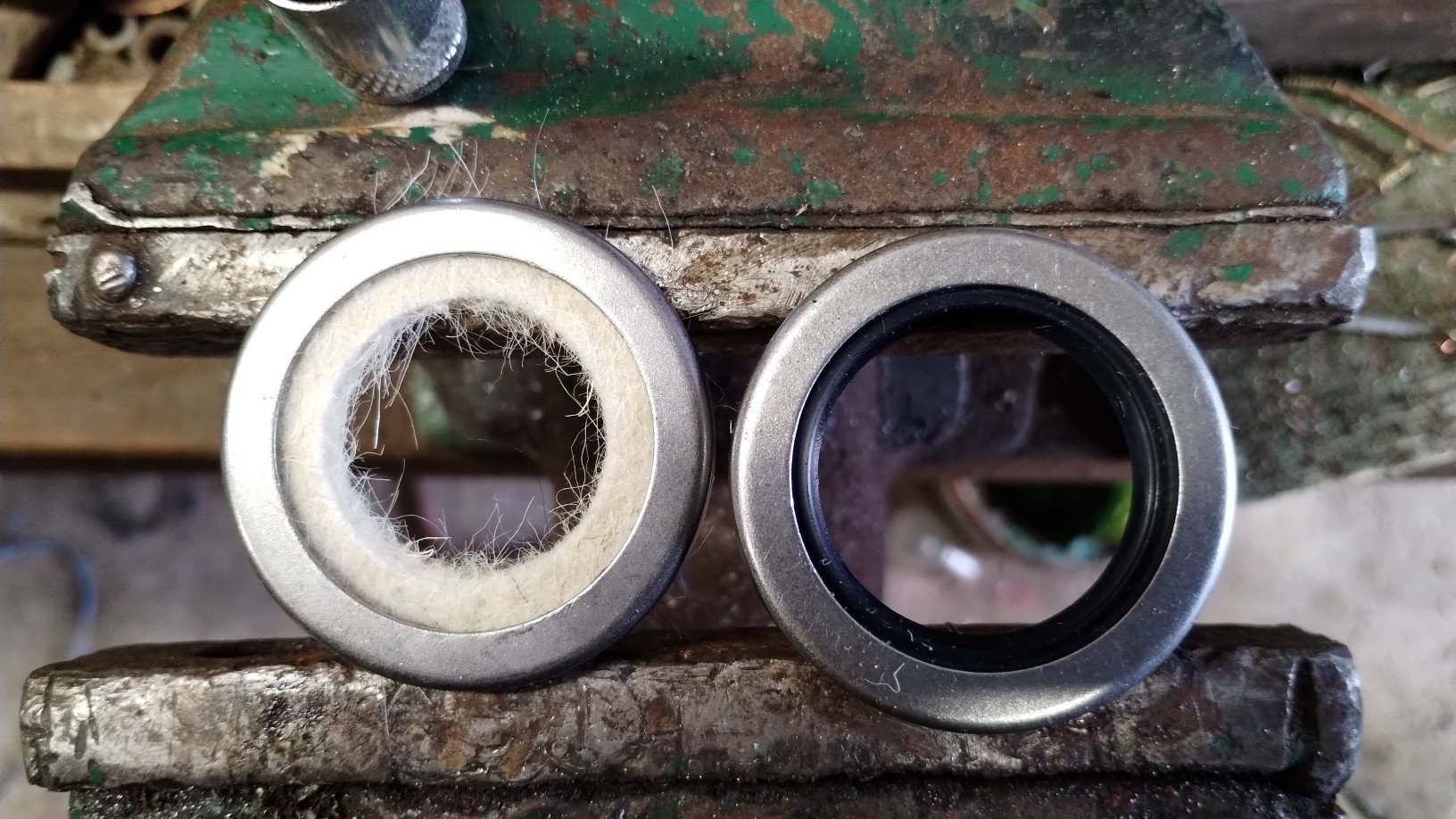

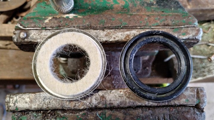

A taką sprawę mam. Zacząłem składać przód w casie, narazie pozakladalem simmeringi wszystkie i poskładałem do kupy piasty. Dziś mam nadzieję już półosie i zwrotnice złożyć. No i mam taki dylemat  - na półosi są simmeringi, ktore od zewnętrznej strony powinny być osłonięte od kurzy, błota itd. Za te osłonę robi, zaraz przed simmeringiem, uszczelniacz ala filcowy i metalowy pierścień. Metalowe pierścienie mam nowe, ale jest problem z tym uszczelnieniem. Oryginalne kosztuje bodaj 200-300zl/szt 🤨 (a są 4szt)..no i odezwała się cebula we mnie - po co tyle płacić jak dopasuje z filcowego. No i jeden za mała średnica, drugi za duża. W sklepie dopasowaliśmy jeden, który wewnętrzna średnicę będzie miał ok, ale zewnętrzna za mała - czyli będzie się najpewniej kręcił razem z wałkiem (chodzić przód -tyl raczej nie powinien, bo tam wszystko dolega do siebie. Dopasowaliśmy też inny simmering - 1 mm mniejsza średnica wewnętrzna (powinno wejść na luzie na wałek, tylko muszę zmierzyć głębokość czy nie będą tarły jeden o drugi), a zewnętrzna idealnie pasuje w ten metalowy pierścień. No i która opcję wybrać? Filc, czy drugi simmering? Lepiej żeby dokładnie i mocno przylegał, czy żeby miał ciut luzu? Przy zbyt mocnym doleganiu trochę się obawiam, czy nie porobi progów na półosiach (a chyba nie muszę pisać ile one kosztują, jak uszczelniacz stoi kilka stów..)

Która opcja lepsza? Ma to byc uszczelnienie zabezpieczające główny simmering.
Simmering że zdjęcia szczelnie przylega do półosi (nie jest za ciasny).  Filc też  najdzie i lekko się obraca, ale odkształca się - niby nie robią się szpary, ale jak go nałożyłem i zdjalem, to lekko powyginany, nie wiem jak będzie po dłuższym czasie. Na głębokość i jedna i druga opcja - będzie maly luz między tym tutaj uszczelnieniem, a simmeringiem, które mam osłaniać. Bardziej mi się widzi wersja z simmeringiem, tylko jak pisałem - nienwiem czy to zdanegzamij, czy zaraz syfu naleci i porysuje walek

U mnie samo się wyjaśniło - od strony mostu poszły 2simmeringi, a od strony piasty simmering + filc (za płytko jednak z tej strony na simmering).

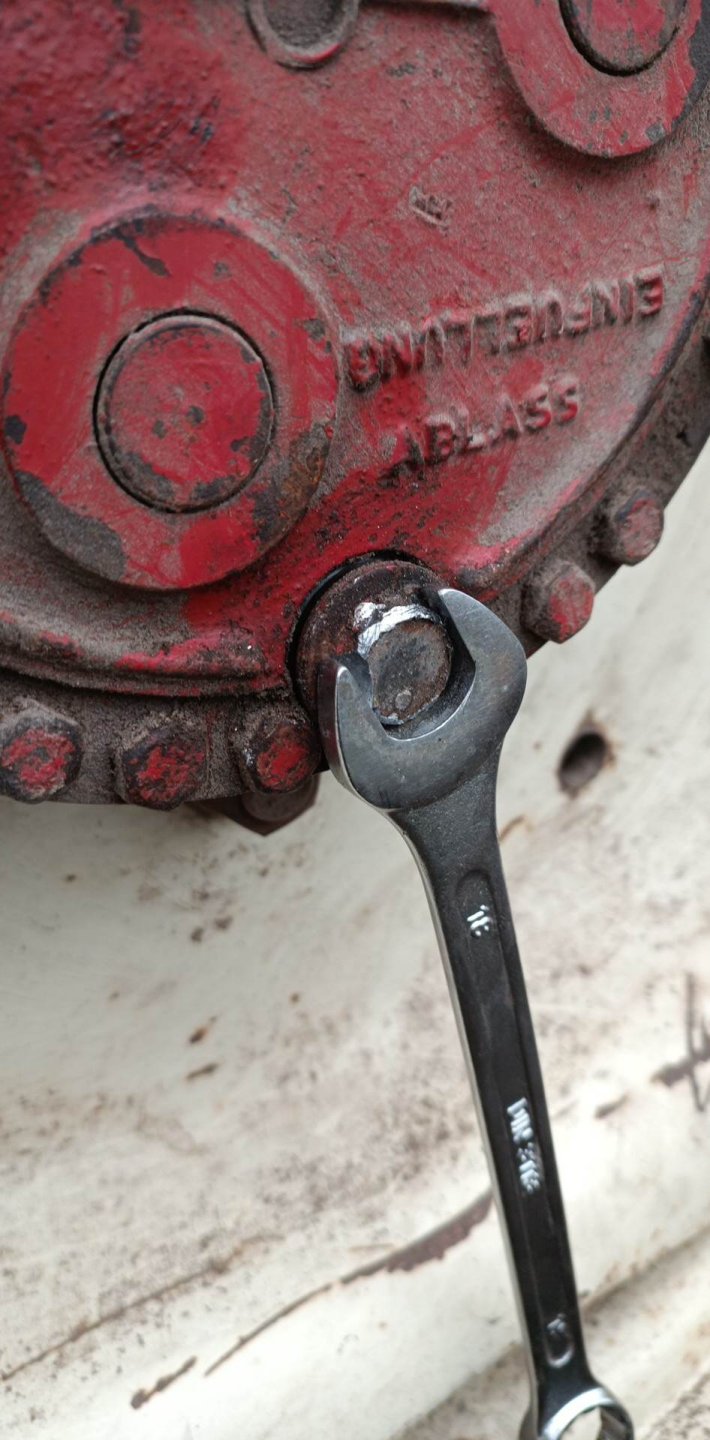

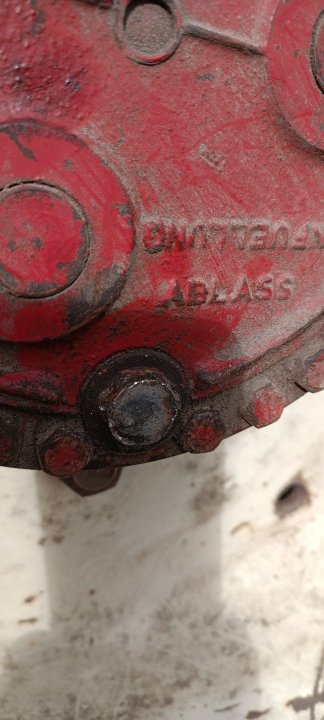

No i na poczekaniu wymyśliłem, że przecinakiem obcialem kawałek łba, nabiłem płaską 18 (czyli o rozmiar mniejszy klucz), i stukalem mlotkiem w korek jednocześnie próbując odkręcić i poszło
1 godzinę temu, KlimekPL napisał:
Jakiś patent jak wykręcić korek z poomykanym łbem? Próbowaliśmy naspawać nakrętke, próbowaliśmy kluczem od rur - bez skutku jak widać
Nałożyć nasadkę i przyspawać
Mam tak zrobiony korek spustu oleju w aucie
