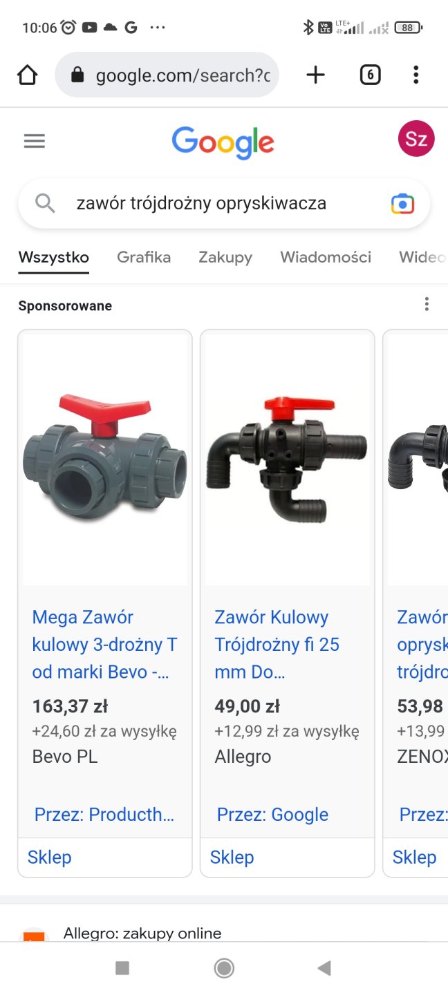

9 minut temu, szymon09875 napisał:
A nie chcesz na zwykłym trójniki od opryskiwacza ? 3 drożny zawór kosztuje około 100 zł. Najprościej by to było.
Te zawory to jakaś masakra, ani to zamyka, ani otwiera, po roku eksploatacji pompa będzie ciągnąć lewe powietrze z pustego zbiornika, taka ich szczelność.
Patrzyłem, ale (pisalem o tym wcześniej) w sklepie patrzyłem na takie, ale na schematach było rozrysowane tak, że źródło jest tylko z jednej strony, a wyjścia moga być na dwie. Pytałem w sklepie i (chyba) tutaj, ale nikt nie odpowiedział, czy to jakiś problem, tzn czy można to odwrócić (na chłopaki rozum, to czemu by nie)
Piszesz o tym, co ja wrzuciłem czy @szymon09875?

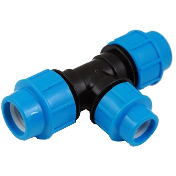

48 minut temu, daron64 napisał:
Ja w sprawie opryskiwacza. Patrzę sobie na zawory, trójniki uje muje i im więcej patrzę, tym mniej wiem. Powiedzcie czy trójnik i zawór od rur PE zdał by egzamin? Konkretnie coś takiego
images?q=tbn:ANd9GcTCzKvVqnzi8Wku32Wss5d
TROJNIK-redukcyjny-90st-40-x-25-x-40-mm-
Jeśli tak, to jak coś takiego połączyć ze zwykłym wężem (ssawny zbrojony zakładany normalnie na wcisk + opaska)
Chodzi o zasilenie pompy z dwóch źródeł - główny zbiornik i zbiornik z czystą wodą do płukania głównego. Czyli szło by - główny zbiornik - wąż ssawny zbrojony 40- zawór - trójnik, a z boku zbiornik z czystą wodą - waz zbrojony 25 - zawór - trójnik  i od trojnika waz zbrojony i pompa. Na prosto byłoby 40mm -  główny główny zbiornik-pompa, a boczne dojście 25mm - zbiornik do plukania - pompa.
Tylko tak patrzę i nie wiem czy jest jakaś złączka, którą mógłbym połączyć wąż ten zbrojony z zaworem i trójnikiem? Patrzyłem i nic takiego nie mogę znaleźć 🤷 a druga sprawa - jakaś.zlaczka, która połączyć taki zawór z takim trójnikiem?
Dobierz rurę PE o zbliżonej średnicy zewnętrznej do otworu w wężu ssawnym, wciśnij, skręć opaskę i z dyni.
piszę o tym, co na zdjeciu wrzucił , takie są montowane w opryskiwaczach Tadlen albo Woprol, po roku łapie tam lewe powietrze, niby na górze jest zbiornik do płukania odcinany tym zaworem, a w sumie bierze z niego wodę, a jak nie ma wody, to lewe powietrze i ciśnienie spada.
Podepniesz odwrotnie i będzie to samo. Jakiś zawór mam trójdrożny, zmierzę średnicę

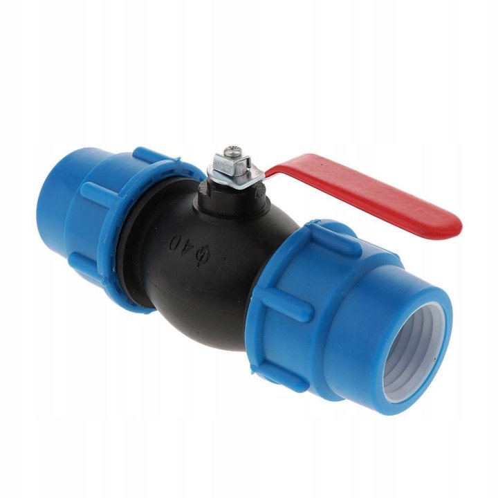

Tak wstępnie myslalem, tylko zastanawiałem się, czy będzie to wystarczająco szczelne, ale w sumie milionów to nie kosztuje, mozna spróbować
A taki zawór jak wrzucałem, to myślicie że lepiej taki jak na foto - z metalowym rdzeniem, czy lepiej plastikowy? W sklepie miałem dziś w rękach z plastikowym, to wyglądało to mega słabo 😐
Powinno być szczelne. Praktycznie cały opryskiwacz jest na opaskach i nie cieknie. Bo w tych elementach z  PE wytrzyma śmiało.
Chociaż z PE też może zrzucić węża bo rura PE nie ma garbów tak jak króćce ale popróbuj, pokombinuj.
Co do zaworu to sam sprawdź, który się lepiej otwiera/zamyka. Mam mosiężne zawory 2" na polu od kilku/kilkunastu lat i  problem jest z obrabianiem się trzpienia, na którym zamocowana jest rączka od zamykania. Trzeba dorobić wlasny klucz bo te rączki są do d*py. Francuz też może być.
