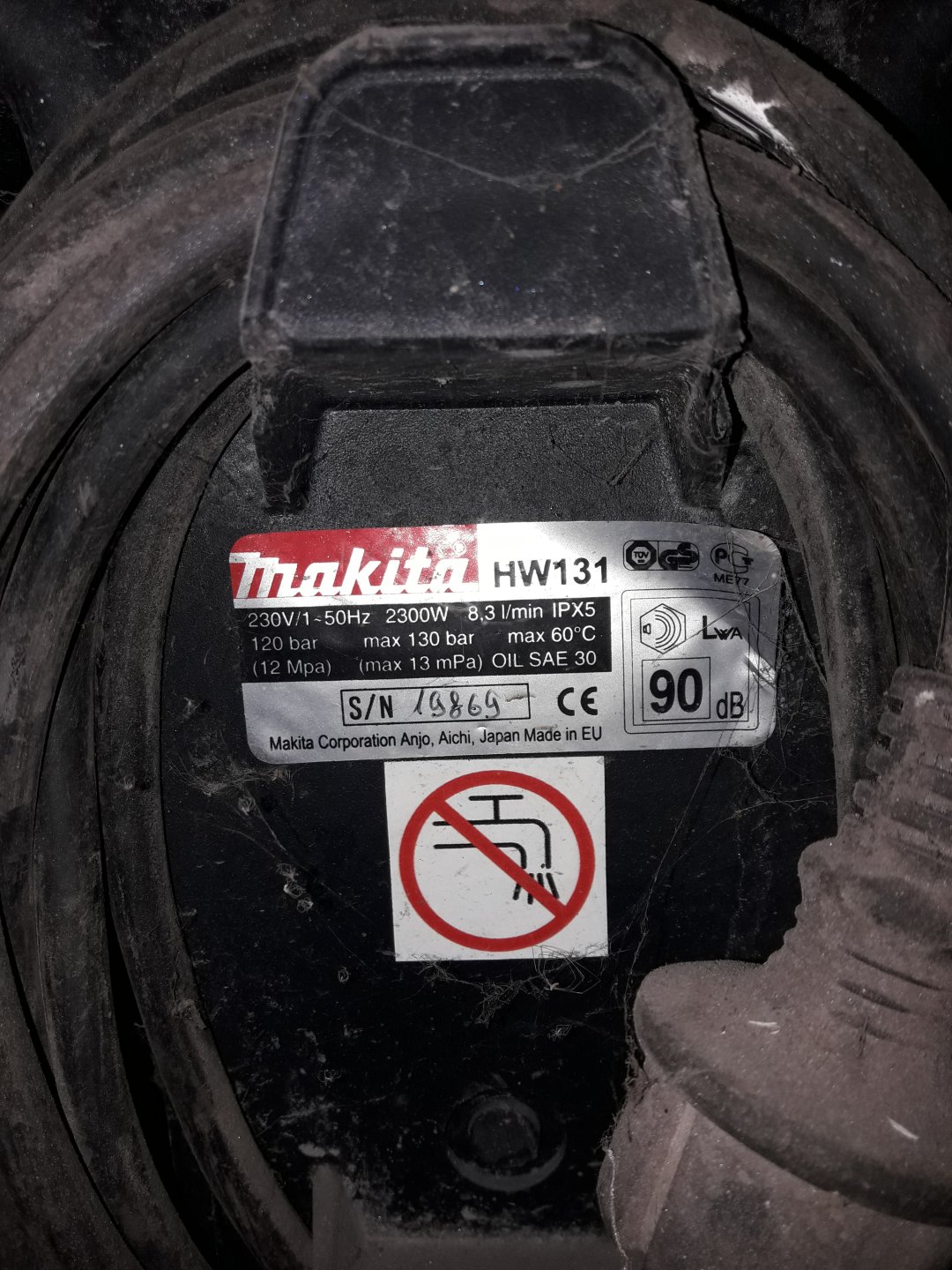

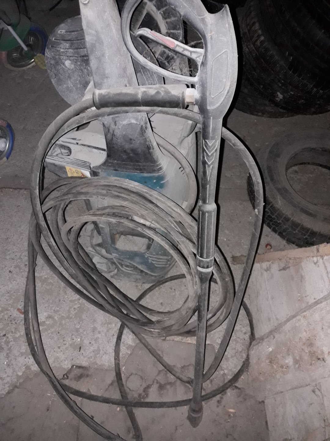

Walnięta głowica i zaworki nie daje ciśnienia. Jestem typem zbieracza więc stoi na strychu jako "przydasie" 😉 a co potrzebujesz coś z niej? Miałem kiedyś ogłaszać na podroby ale jakoś wyleciało z głowy teraz mam karcher hd5/15c
rozmrożona ?

Pierwsza fakt była rozmrożona i oddałem do serwisu w serwisie trzymali 3miesiące i nie wiem czy w ogóle ją rozkręcili. Rozebrałem ją, sam rozkręciłem, wymieniłem na nową głowicę i wszystkie te śmieszne zaworki i rok chodziła i znowu zaczęła się pierdolić zmieniłem znowu zaworki i po jakichś pół roku znowu to samo i dałem sobie spokój a katować to jej nie katowałem. Jak szajs to szajs. Karchera mam już parę lat i śmiga.
1 minutę temu, Grzechooo napisał:
Jak szajs to szajs
a tłoki nie porysowane były ? uszczelniacze zmieniałeś i olej w pompie ? ona korbowodowa a nie krzywkowa to bardziej wymagająca
