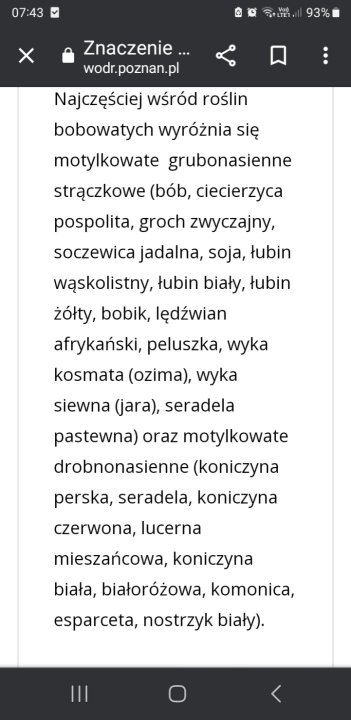

2 godziny temu, mysza103 napisał:
Ale wsiewki to czasami nie muszą być ze strączkowych drobnonasiennych ,?
Jest mowa o bobowatych drobnonasiennych ale gatunków nie znalazłem.

Rośliny BOBOWATE
