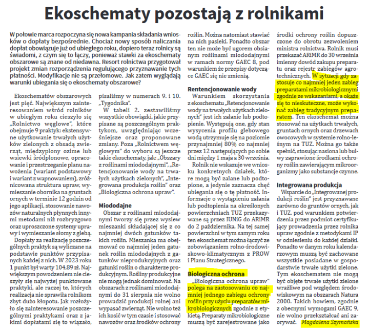

stosowal ktos ekoschemat srodki biologiczne ??   teoretycznie ma byc  zastosowany zgodnie z etykieta.   jest srodek po 160 zl na ha przy jednokrotnym zastosowaniu ale etykieta mowi o 2 lub 3 zabiegach.    myslicie ze w takim przypadku beda wymagac 2 zabiegow?  czy wystarczy tlumaczenie ze po 1 zabiegu zadziałalo?  ma ktos doswiadczenie  z takim postepowaniem?
Dnia 15.04.2024 o 22:39, miwigos napisał:
Jak pisze że dwa to musisz mieć fakture na dwa zabiegi , kompletnie nieopłacalne
Dnia 15.04.2024 o 23:02, damianos95 napisał:
Tak niestety to prawda w tamtym roku to przerabiałem jak pisze 2-3 to minimum 2 a jak na 3-4 to minimum 3 w sumie ich to nie interesuje czy opryskasz ważne by faktura byla
Dnia 16.04.2024 o 09:57, Matey napisał:
Jeśli wymagają dwóch zabiegów to musisz mieć pokrycie w fv na taką ilość środka, co najpewniej zje całą dopłatę do biologicznej ochrony. Nikt nie jest w stanie sprawdzić czy rolnik to zastosował jak nakazuje etykieta czy np wypił
Wracając do tego tematu, w tym "poradniku" też piszą o "co najmniej jednym zabiegu" w biologicznej ochronie upraw. wszedłby w temat ale pewnie beda robić potem schody w agencji.
poradnik do pobrania:
https://www.tygodnik-rolniczy.pl/pieniadze/doplaty-bezposrednie/ekoschematy-2024-jakie-stawki-co-laczyc-poradnik-2508607

no skad , tylko jakby przechodzil jeden zabieg a nie chcieliby stosowania np 2 zabiegow tak jak mowi etykieta  to zostaje okolo 260 zl na czysto z ha
