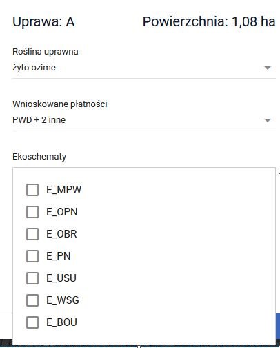

9 minut temu, Celownik07 napisał:
zalezy o co pytasz.
