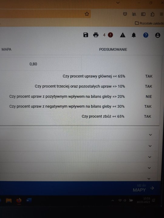

Panowie czy wypełniając wniosek o dopłaty muszę spełniać wszystkie poniższe wymagania jak na zdjęciu tzn wszystko musi być na "TAK"? Składam wniosek na 9ha czy to mnie obowiązuje?
Nie. Ale jakby wszedzie bylo TAK to bys zgarnal kasiure dodatkowo za zroznicowana strukture upraw w ekoschemacie. A tak to doopa.
