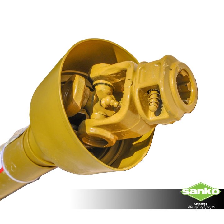

Proszę o pomoc jako amator. Dostępne w sprzedaży wałki mają tzw szybko złącze a ja w ciągniku MF255 mam klasyczną obudowę. Są jakieś przejściówki? Czy taki wałek się daje do przerobienia, a jeśli tak to kto się tym zajmuje? Kowal? Dzięki za pomoc. A może to po prostu wchodzi w ten otwór i na niczym się nie trzyma?
Zdjęcie wałka i złącza w ciągniku.

Odkręć to i po problemie.Ale masz kłopot.Ja nie wiem dlaczego jeszcze ludzie nie pytają jak łyżeczki do herbaty używać?

Dzięki. Mam do talerzówki wałek który się w to wpina. Będę więc demontował jak będę zmieniał kosiarkę.

Nie które walki z zatrzaskiem też da się zapiąć bez zdejmowania obudowy ale to mały %, muszą mieć zatrzask a dokładnie ten bolczyk który się wciska jak najbliżej brzegu

Jesli ktoś ma kilka różnych wałków to odkręcanie jest trochę kłopotliwe. Ja rozwiązałem to tak że naciąłem w wałku przy ciągniku dodatkowe zagłębienie około 1,5 cm bliżej końca wałka i mogę teraz zakładać wałek zatrzaskowy bez konieczności odkręcania flanszy. trzeba tylko przy zakładaniu odpowiednio ustawić walki względem siebie bo nie nacinałem tego wokół ale tylko na jednym wypuście.
