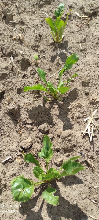

Możecie coś doradzić bo ma dwa słoje ziemi na których buraki się zatrzymały. Pozostałe będą  już się łączyć. Azot , bor ,siarczan magnezu  podany . Od jakiegoś czasu stanęły jak zaczarowane reszta wystrzeliła i rośnie w oczach . Czym by je pobudzić? Żadna chemia ich nie trzyma zauważyłam że po tych przymrozkach jakby coś zaczęło kuleć i zostawały w tyle.

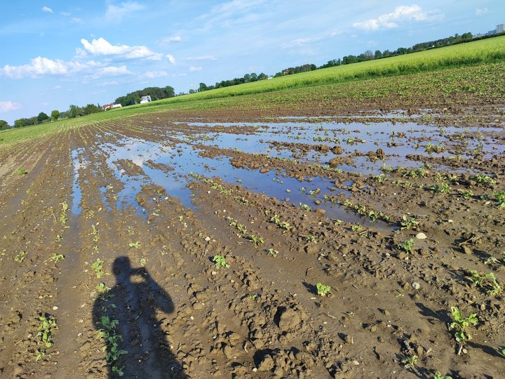

Jak do tej pory nie narzekam na wczesny siew a że jakieś mokre słoje to mi nie przeszkadza. Jest tego nie wiele, boję się tylko wtórnego zachwaszczenie.za nim się zbiorą.
Miałem takie w tamtym roku wapnowit  im pomógł u mnie było pH słabe
