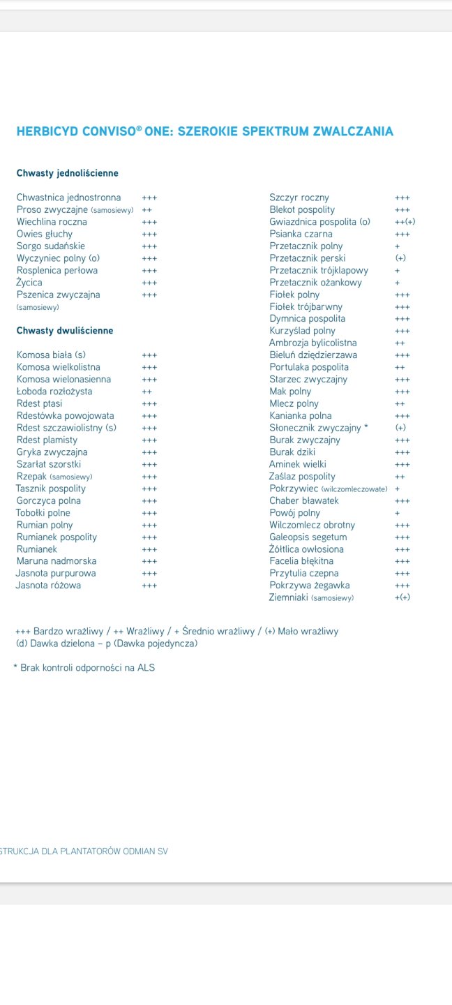

Bez safari są trzy  warianty
1. nie siać rzepaku- nierealny
2. siać conviso
3. nie siać buraków
 Czyli zostaje wariant drugi, tak za jakiś czas

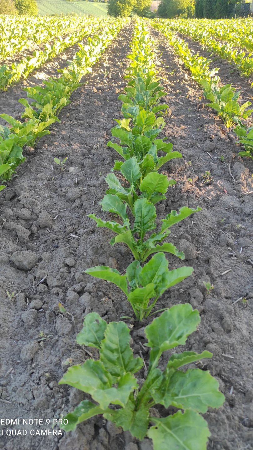

@ŻakowskiSławomir Przyznaj się że to nie to samo polo co wcześniej wrzuciłeś z chwastem, coś nie tak z prowadzeniem gps podczas siewu widoczne, druga sprawa to czyste pole, a trzecia za ładny burak nie widać zahamowania marmurkowatej struktury na tyle chemi co pisałeś, pewnie conviso nasiona - oczywiście z przymrużeniem oka, u mnie przy 8g safari w mieszance to min. 5 dni stoją.

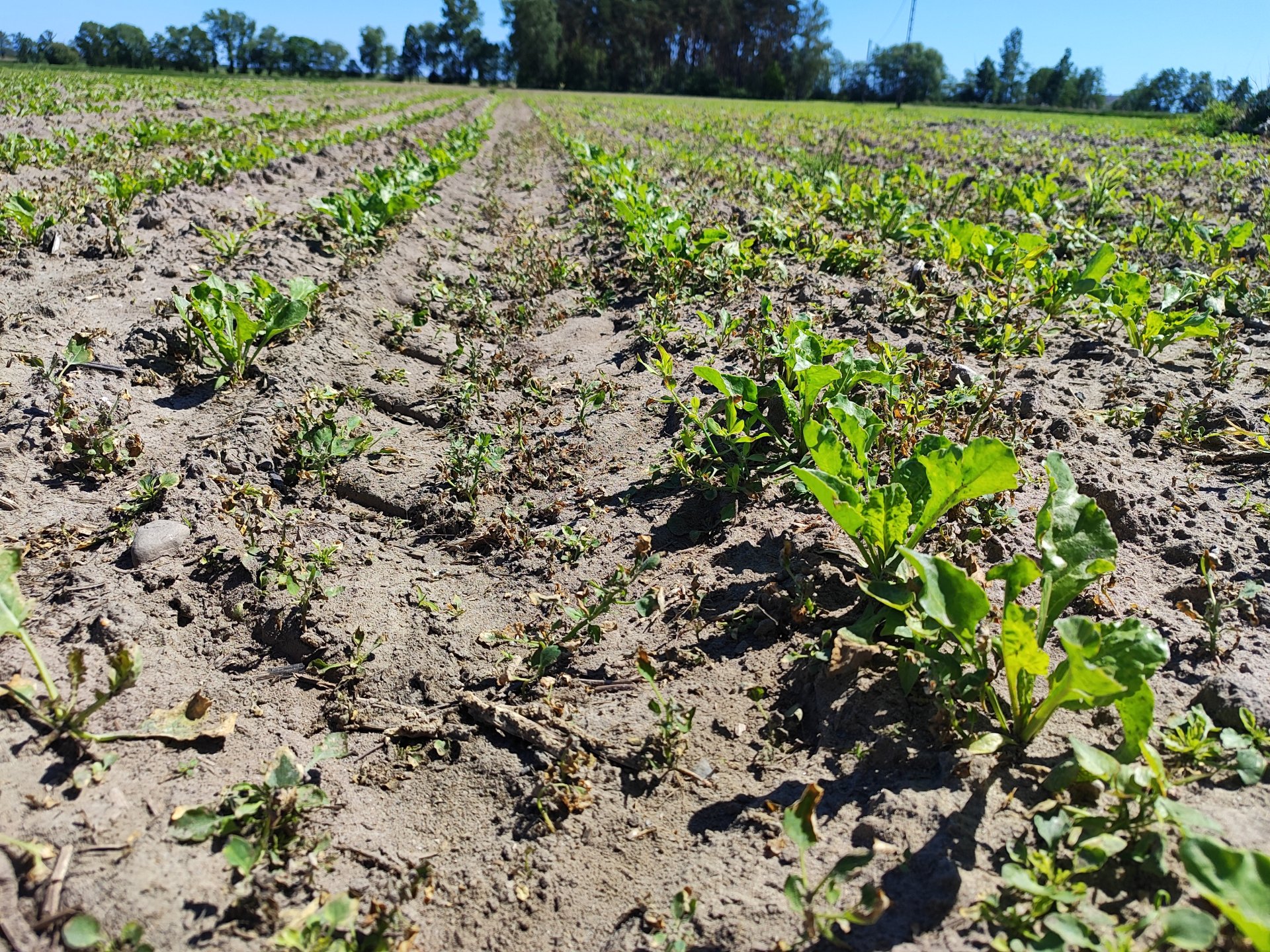

to drugie pole gdzie było identyczne zachwaszczenie, chętnie wrzucę z tamtego. wcześniej było zielono jak na łące a teraz rzędy się pokazały :D
ja tam ci wierzyć nie każe, piszę tylko co zastosowałem, przy takich dawkach chwast musiał paść.
Tak wyglądało to już po pierwszym zabiegu.

To przypomnij co dawałeś , jakie dawki i daty zabiegu, dla mnie nieralne zwalczenie takiego zielnika

oczywiście
pierwszy zabieg 2.05.   goltix 2l, 20 g safari, powertwin 1l, atpolan 1,5l, olej 250 ml
drugi zabieg na jednej działce zrobiony 10.05 na drugiej 8.05. poszło 1,5l goltix, 15 g safari, 0,5 l powertwin, 2l beetup fluo, 0,8 atpolan i 200ml oleju
3 zabieg poleci w czwartek lub piątek, w sobotę ma padać a mam zamiar dodać venzar

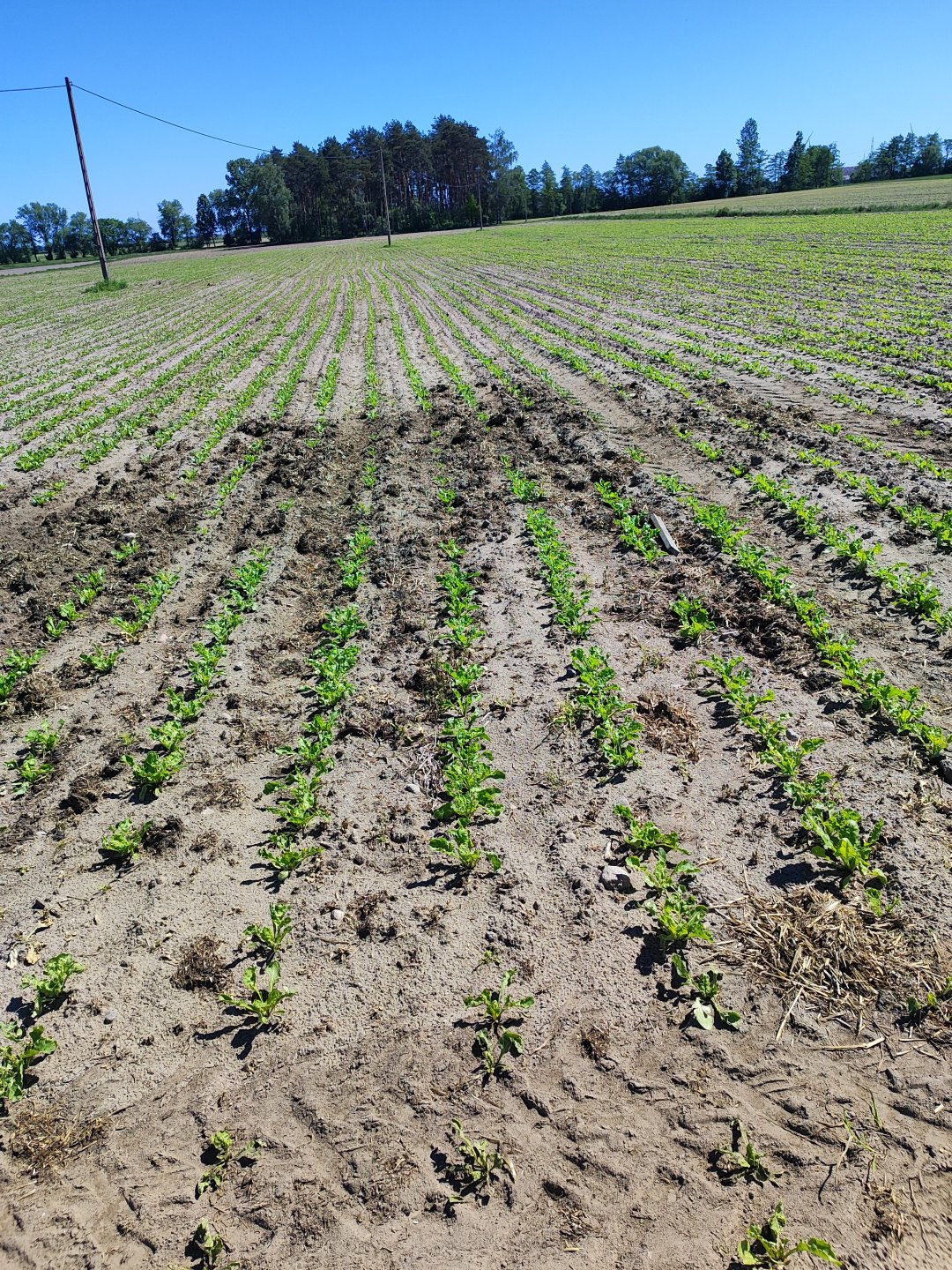

@ŻakowskiSławomir Nie no szacunek , zatrudnienie cię jako agronoma od uprawy buraka, może warunki inne u ciebie czy jak, nie chodzi w wiarę czy przekąs, nie wiem czemu u mnie tak stają, każdy kogo spotkałem to pyta co tak je przyjarałem, pierwszy zabieg bez safari 12.04 (faza liścieni), drugi 02.05 safari 8g, przy 20 to bym miał gołe pole, z trzecim czekam może coś kapnie, buraki moje o 50% mniejsze w porównaniu do sasiadów bez rzepaku, metamitron u mnie jakieś+ 50% w porównaniu do nich reszta podobnie

dziękuję za słowa uznania, gościu w sklepie ze środkami też był w szoku, mam tylko nadzieję że doczytałeś że buraki były w fazie 4-6 liści a u ciebie w fazie liścieni,  u mnie była taka łąką że wolałbym gołe pole i zasiać buraki jeszcze raz niż w lipcu całe rzędy plewić, powtarzam, buraki były ponad 40 dni po siewie, dlatego wytrzymały.
poza tym , odczuły to, tylko przyszło 17 l deszczu i wróciły do żywych :D
